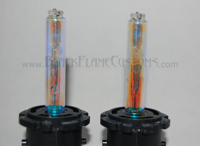

Mahmut çok güzel açıklamış ben biraz daha açmak istiyorum. D1S D2S dediğimiz şey Oem (kısaca araçların fabrika çıkışı kullandığı parça/malzeme ) merceklerin ve ampullerin tipidir. Nasıl H7 halojen fara H7 ampul uyuyorsa D2S merceğe D2S xenon ampul uymaktadır. H7 H4 gibi xenon ampuller daha sonradan üretilen (ki bence satılmasının yasaklanması lazım) Halojen farlara xenon ampulün takılabilmesi için yapılan uzakdoğu ürünleridir. Ancak ışık kuvveti halojen ampulun çok çok üstünde olduğu için ışık dağılı çok kötü olur. Yola gitmesi gereken ışık her yere dağılır dolayısıyla karşıdan gelen giden bütün sürücüleri rahatsız eder. Zamanla da far tasında kararmalara sebep olabileceğinden bu şekilde kullanımı doğru değildir. Tercih sebebi ise ucuzluk malesef.. Sizinde yapmak istediğiniz doğru olanı yapmak.

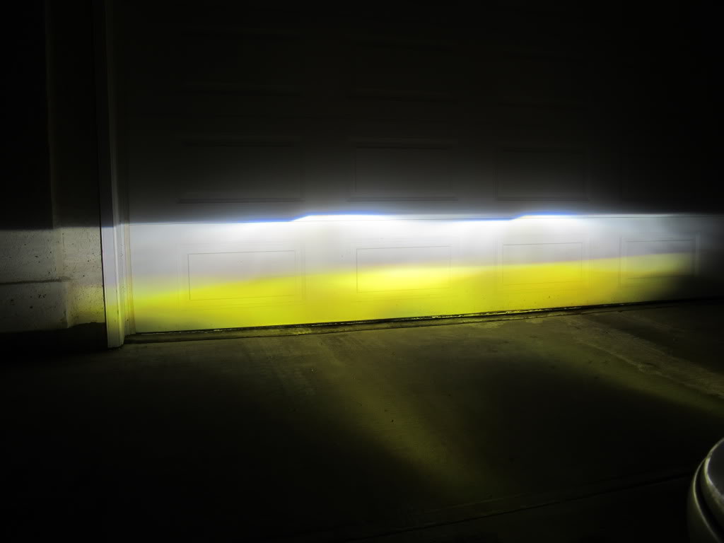

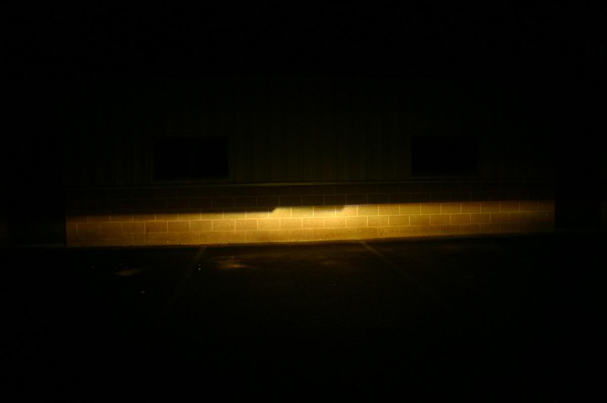

6000k 8000k gibi değerler ışığın rengini temsil eder. Yanlış hatırlamıyorsam 3500 k normal halojen ampulün sarı rengidir. Oem xenon ampuller 4300k sarı beyaz arası yanar. 6000k 8000k dan itibaren mavi ve mora döner.. Ancak insan gözü sarı ışığı mavi ışığa göre daha iyi seçtiği için 6000kdan sonrası ışık miktarı aynı olmasına rağmen aydınlatma azalır. Özellikle yağmur yağdığında nerdeyse far kapalı gibi önünüzü görmekte zorlanabilirisiniz. O yüzden tavsiyem Philips veya Osramın 4300k lık xenon ampullerinden kullanın. Yine çıkma olarak uygun fiyata alabilirsiniz. Çok uzun ömürlü olduğu için kısa vade de problem çıkartmayacaktır.

...4300k sarı beyaz arası yanar. 6000k 8000k dan itibaren mavi ve mora döner.. Ancak insan gözü sarı ışığı mavi ışığa göre daha iyi seçtiği için 6000kdan sonrası ışık miktarı aynı olmasına rağmen aydınlatma azalır...
Çok doğru şeyler yazmışsınız. Ama ufak bir düzeltme yapayım. Yüksek kelvinli ampullerin ışık miktarı da aynı değildir, daha düşüktür. Örneğin 85122+ 3400 lm iken, Ultinion(6000K) 2400lm'dir.
Bir de insan gözünün seçiciliği düşünce, ancak 85122+'nın yarısı kadar bir görüş elde edilir. Yağışlı havalardan bahsetmiyorum bile. :)
