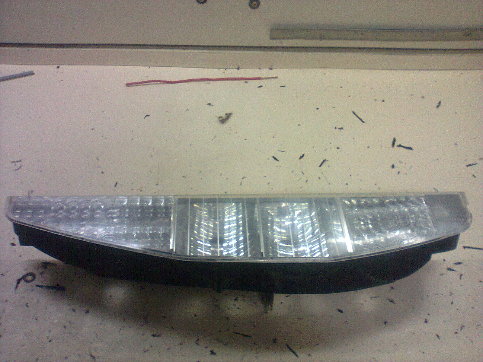

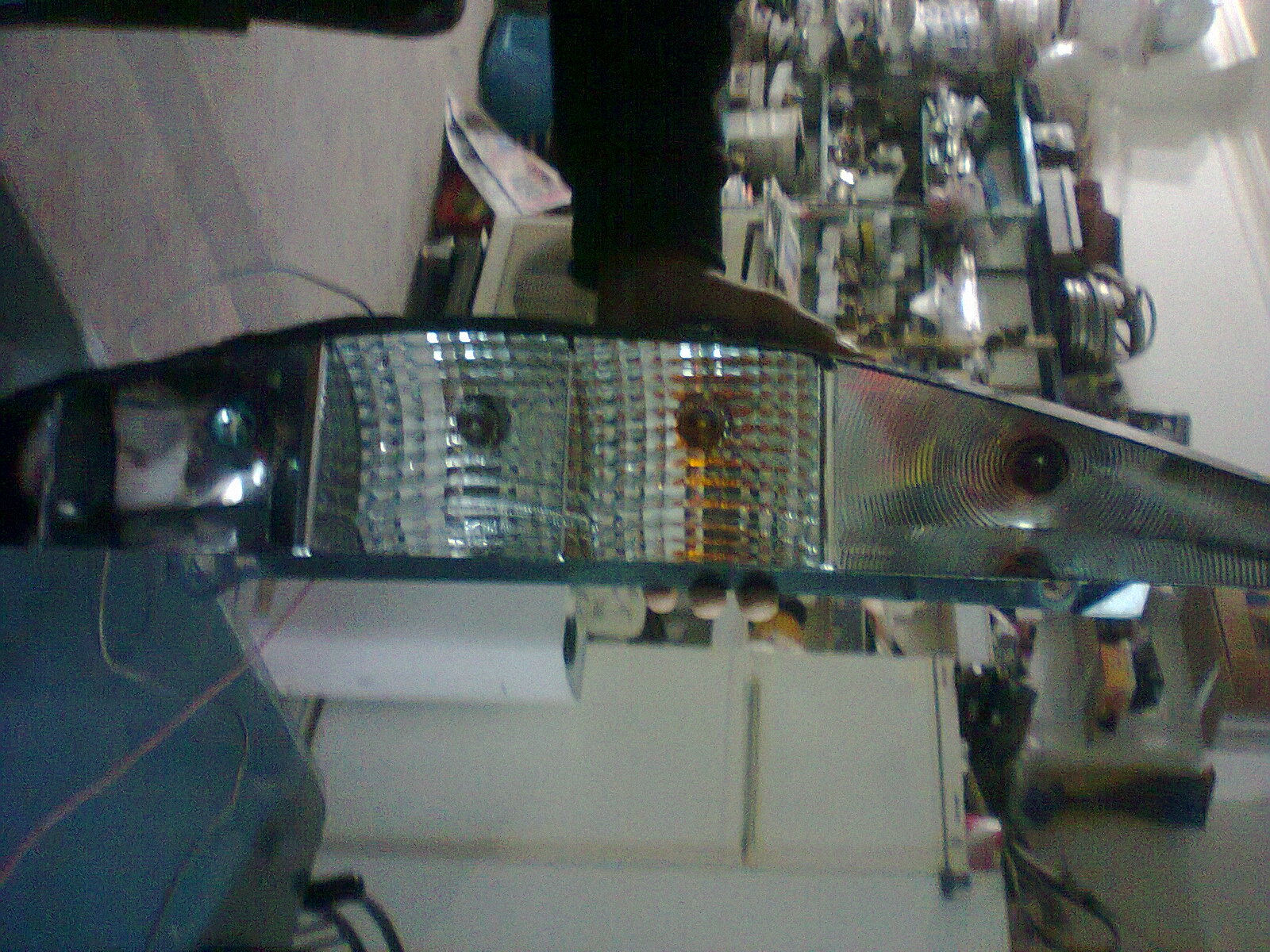

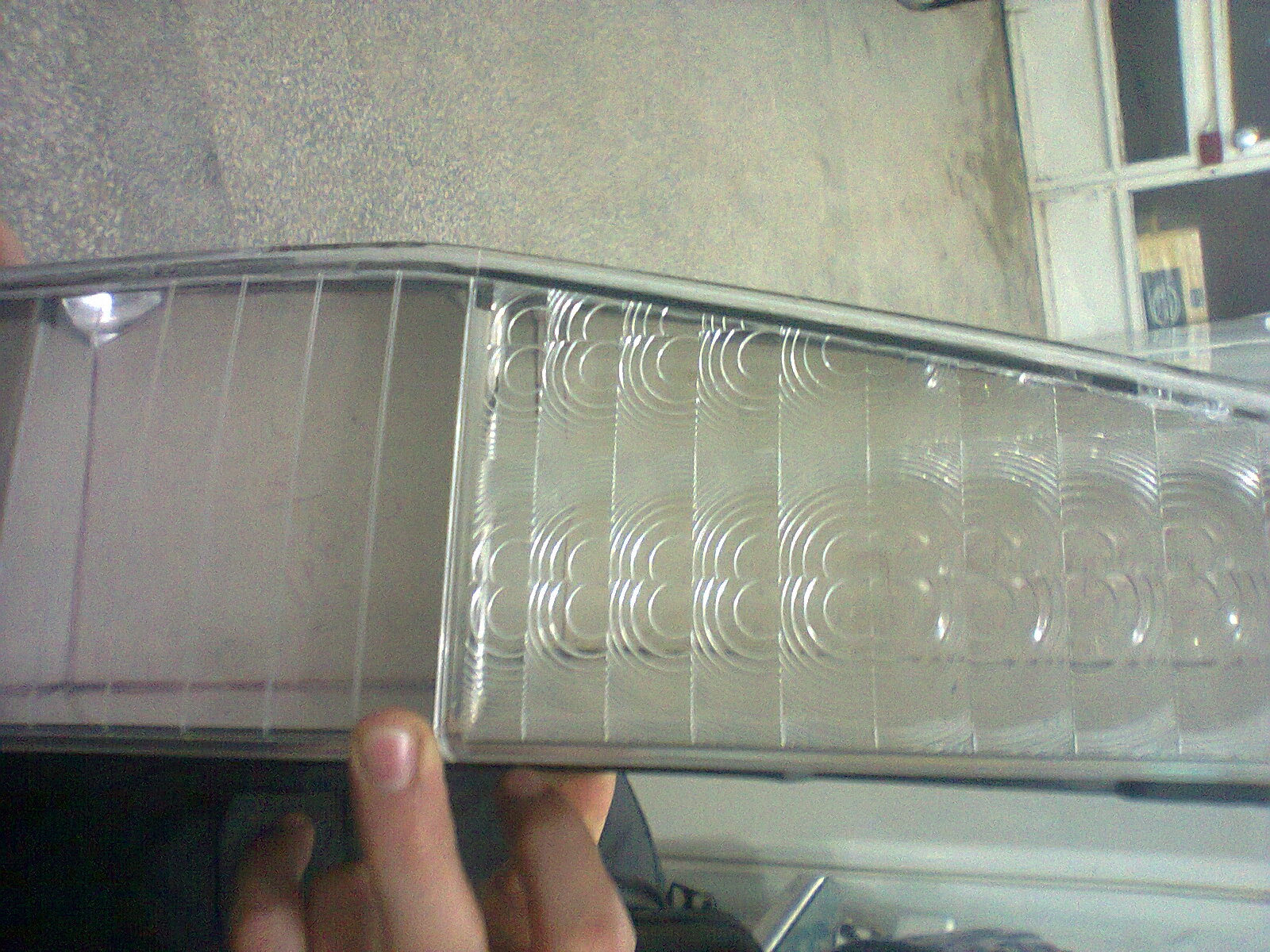

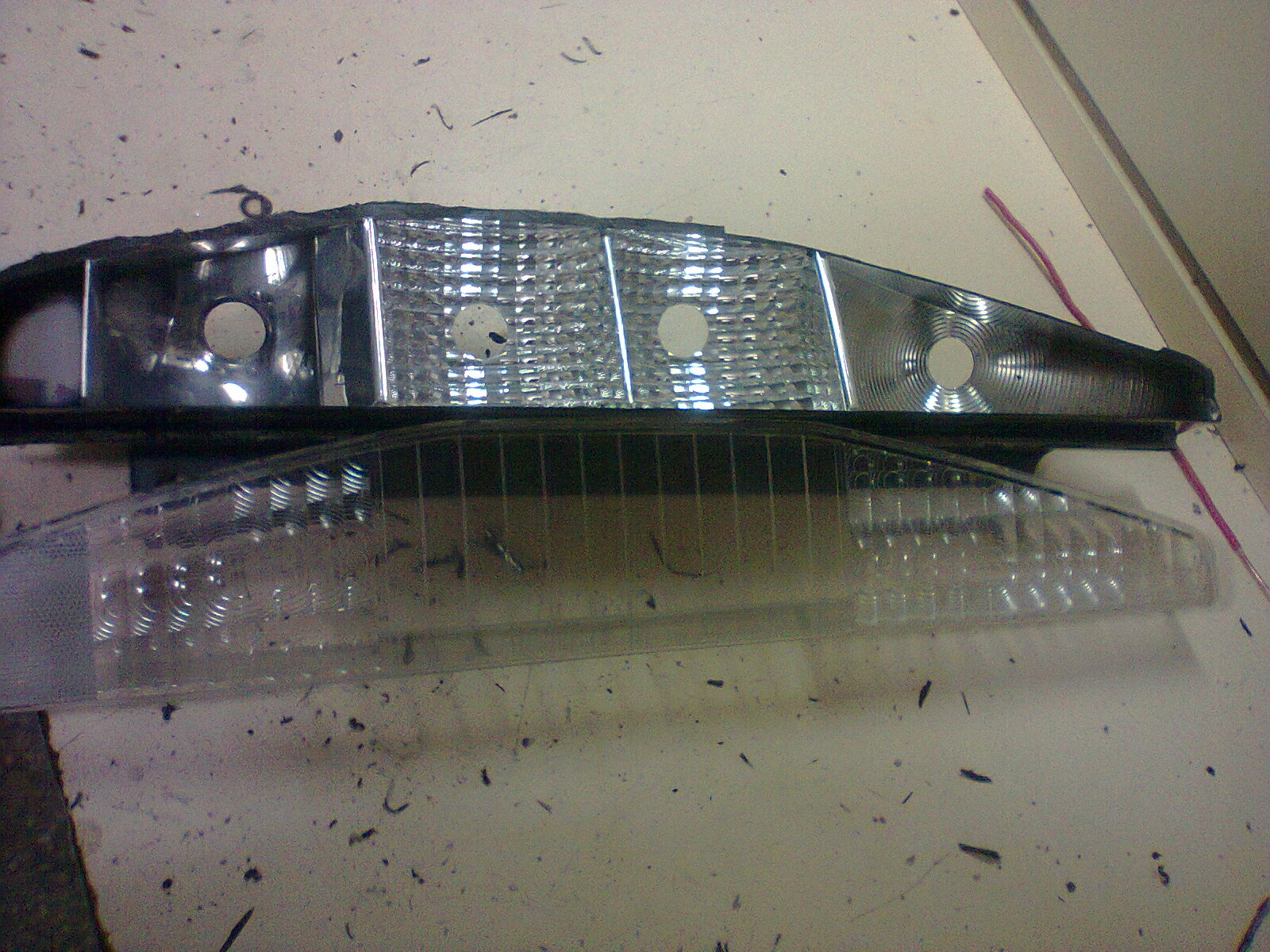

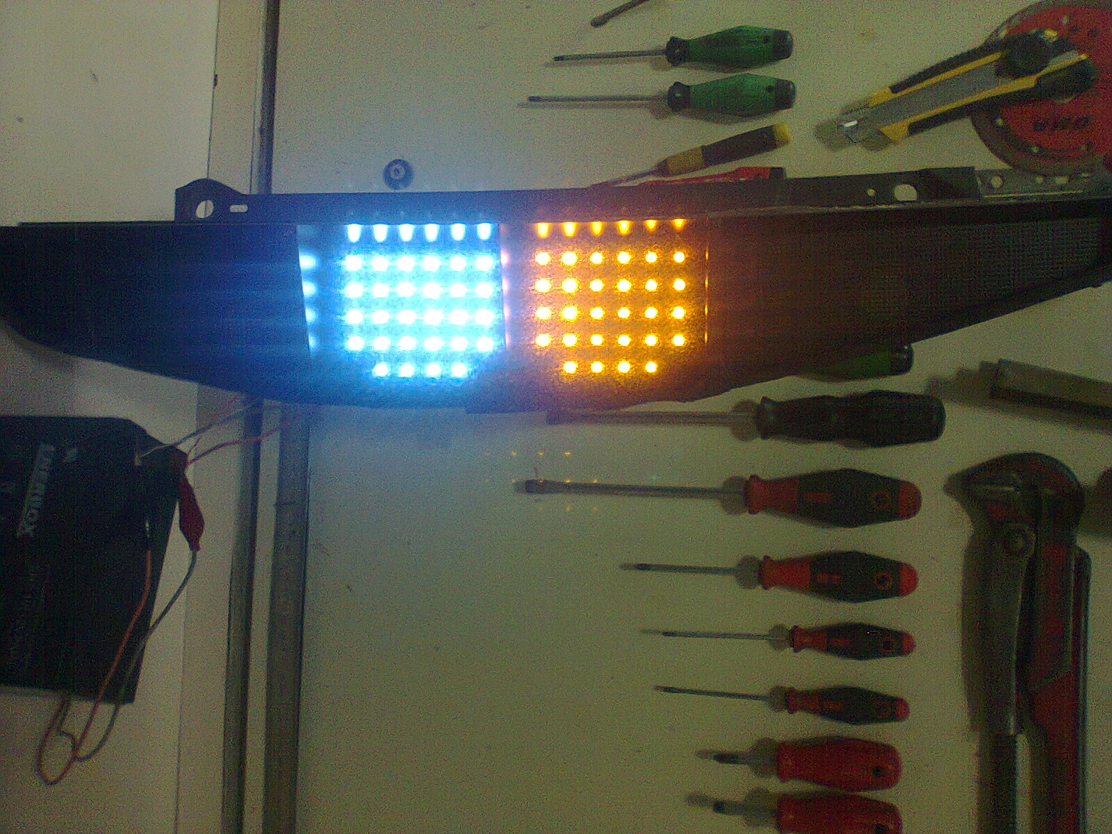

Arkadaşlar öncelikle herkeze merhabalar.. arabamın fren ampülünün patlaması ile başladı serüvenimiz, osram diadem serisi çift duylu ampül bulamayıp led işine başlamaya karar verdik.... yardım ve önerilerinizi bekliyorum... ilk başta farları açamadım sonra vaz geçmiştim bugün arkadaşların gazıyla tekrar deneyerek 115mm inox taş aldım 1mm kalınlıkta onunla gözümü karartıp ne olursa olsun dedim ve kesmeye başladım.. sonuç başarılı sanırım bundan sonrası çorap söküğü gibi gelmesi lazım..dediğim gibi öneri ve yardımlarınızı bekliyorum şimdiden herkezze teşekkürler...
Ali Kırdar
ben bu dört bacaklı ledleri merak ediyorum aslında onlar ve bağlantısı hakkında bilgi almak istiyorum.. bu ledlerin renkleri mevcut mu? mesela bağlantıyı nasıl yapcam elektronik bilgim fazla yok , forumda fren ve park lambası için bi devre görmüştüm mesela öylebi devreyi nasıl yapacağım..

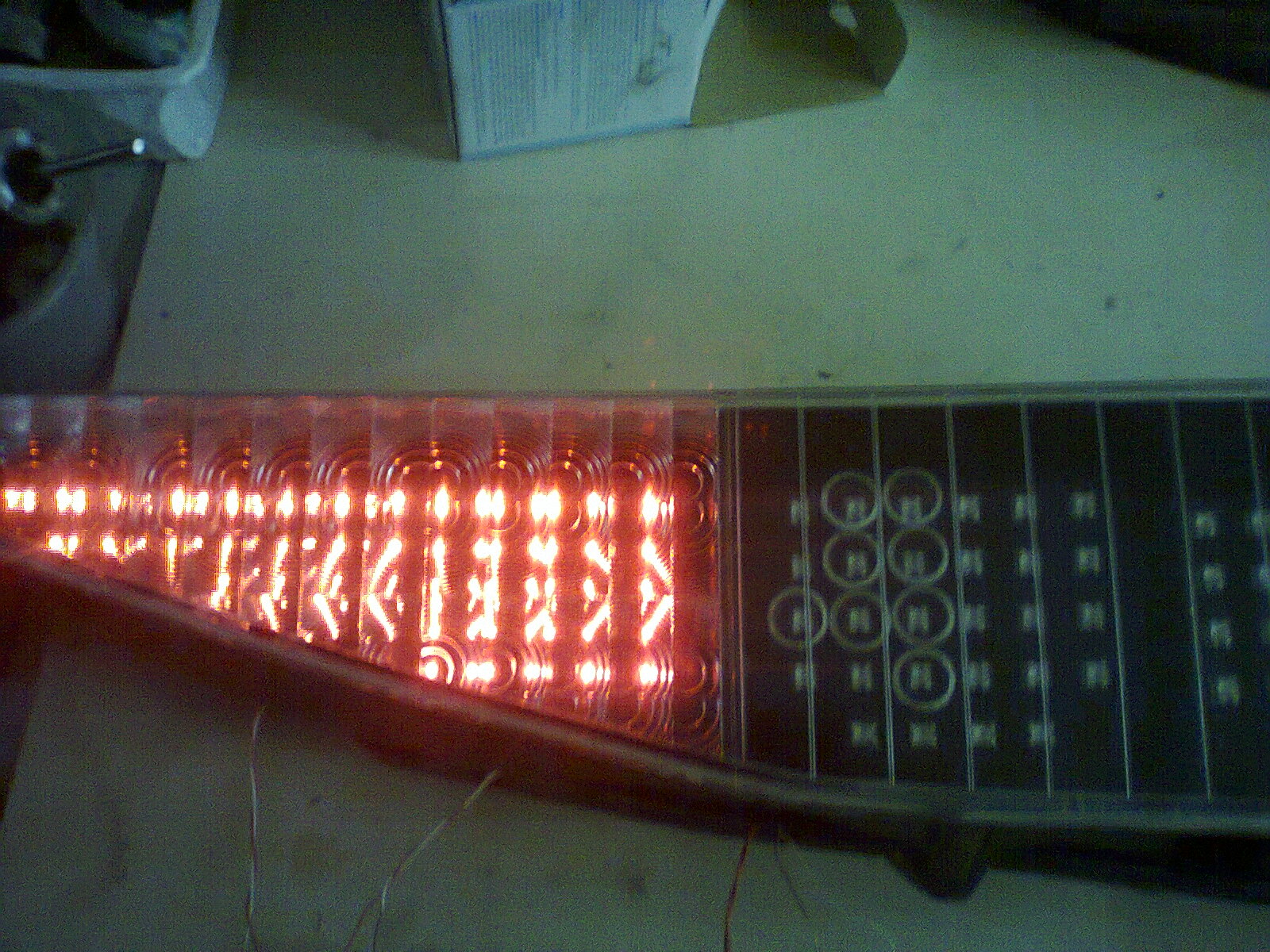

tam led yapısına uyğun stop.,ilk tavsiyem recep yazıcı üstadımın megan için yaptığı çalışmadaki gibi tasarım.inceleyin.birde ampullerin yerine direkmen power led çalışması.park için 1 watt.stop ve geri vites falan için 3 watt power led çalışması olacak.ledler için linkler forumda mevcut.kolay gelsin.

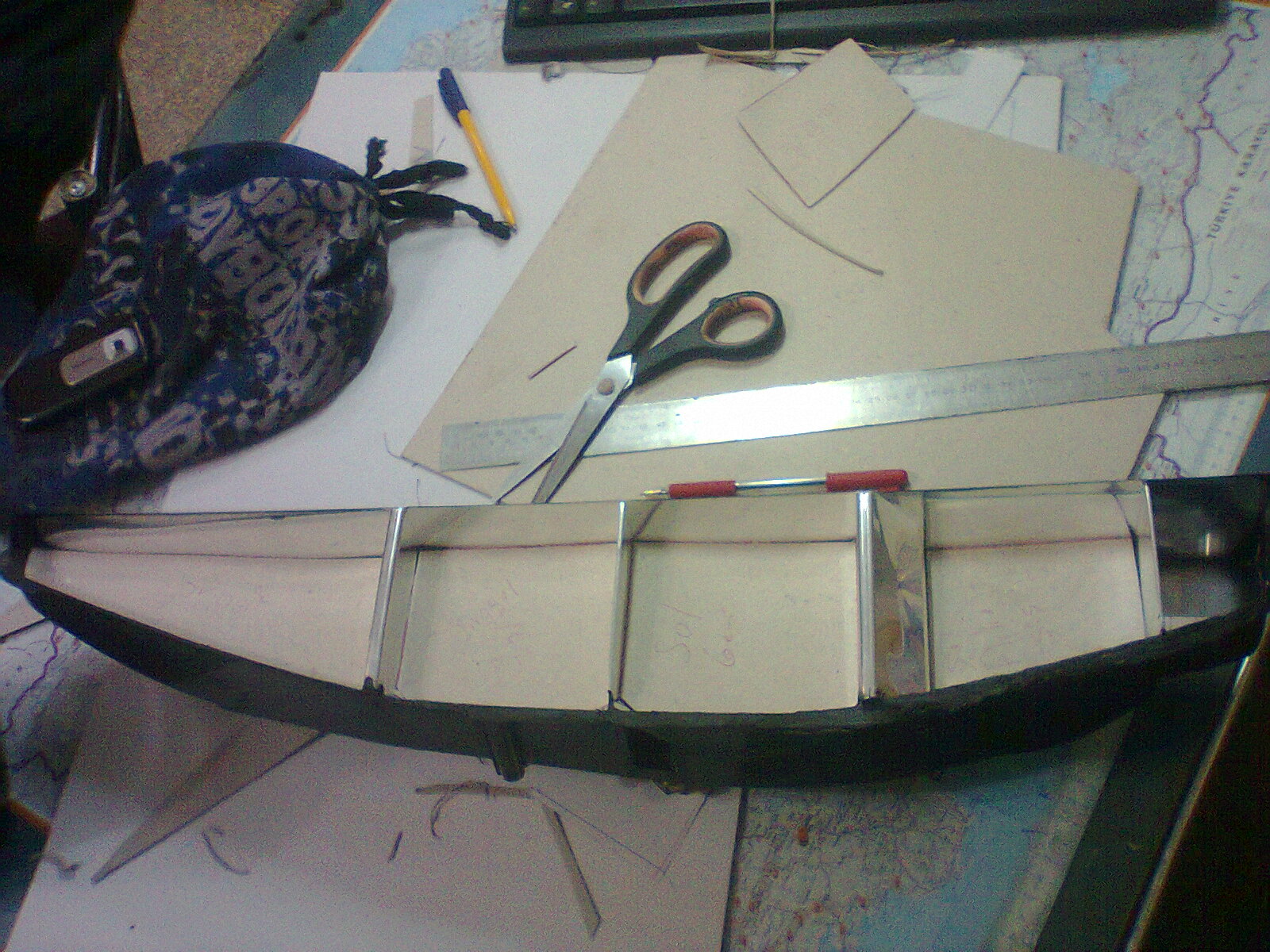

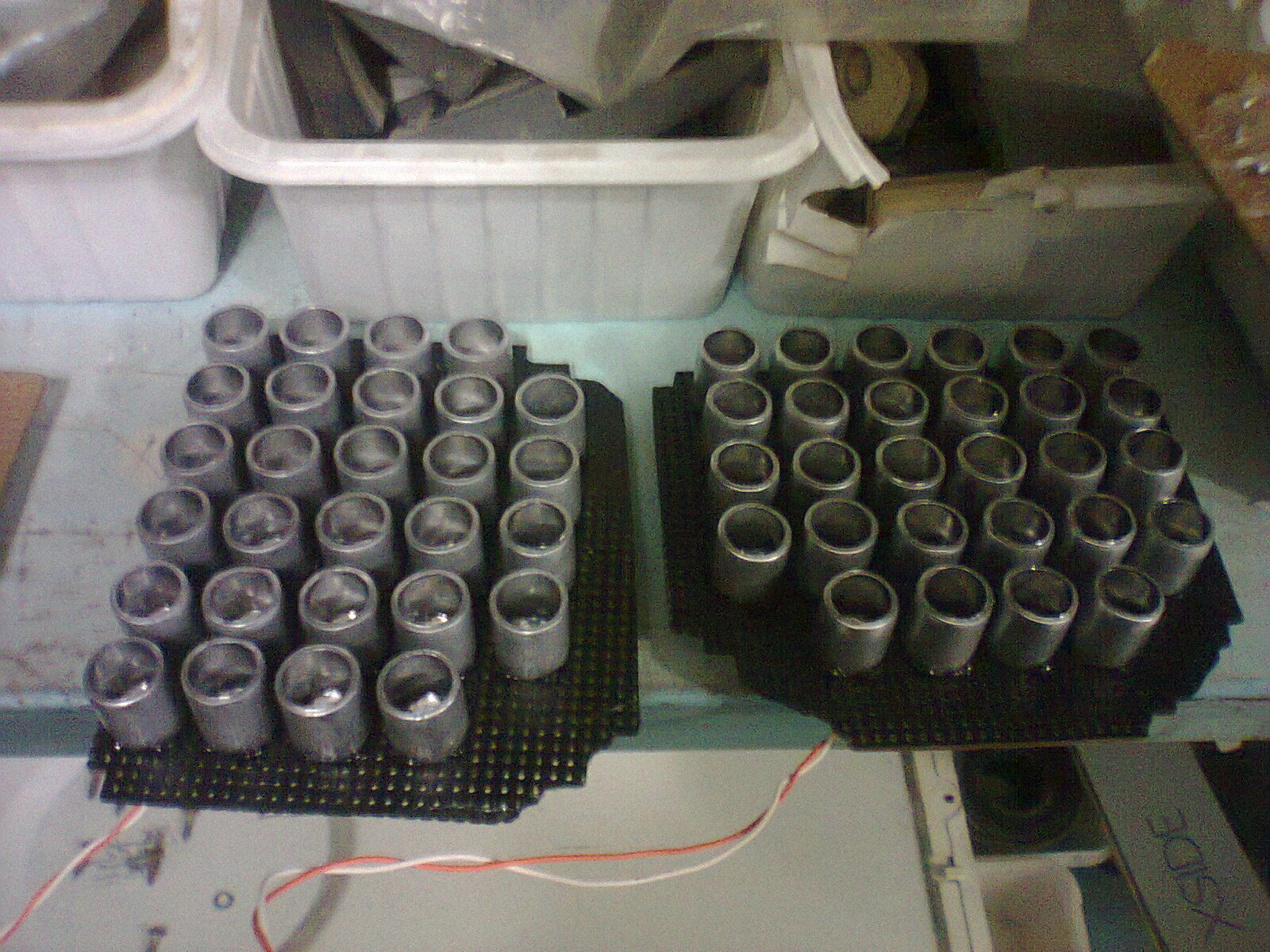

forumda siyah tabanlı doğan stobu gördüm ledlerin etrafına aliminyum boru yapıştırmış bende onun gibi birşey planlıyorum ama şu an elimde led ayarlıyave plaket olmadığı için boru çapınıda mıyorum bu hafta sonu bursaya malzeme almaya gidicem inşallah bulurum kırmızı flux led sarı flux led beyaz flux led alacam ama kaçartane alacam kaç ohm direnç alamacam başka malzemelerde lazım forumda 7812 ile fren ve park yapılmasını gördüm basit birşeye benziyor bi devre falan olsa ona göre malzeme alsam. çünkü 120km yol gidecem küçük bir kasabadayım bu malzemeleri asla burda bulamam gitmişmen hepsini almam lazım.yardımlarınızı bekliyorom teşekkürler..
Oktay Toker
üstadım.aliminyum boruyu sanayide rahatca bulursun hele bursada bulamaman mümkün değil.ledleri ise yine bulursun orada bulamazsan forumda linkler mevcut.online satış olarak alabilirsin.devre olarakta bu linklerde bulursun.7812 sağlıklı olmaz.onu düşünme bile.7810 product şemasını googledan indir transistör destekli olarak uyğula yada recep üstadımın lm317li şeması var sayfasında onu kullan.seçenek çok.ledleri tek direnç tek led olarakta yapabilirsin seri olarakta yapabilirsin.benim tavsiyem tek led tek direnç yapman olur yer fazlasıyla mevcut. :D
sinyal ledini turuncu al sarı alma bence. :)
boru çok zahmetli olur düşüncesindeyim.bence hazır satılan ledli uzun aydnlatmalar var.onların güzel yansıtıcılı olanları var.bunu düşün derim.borudan daha iyi olur bence.

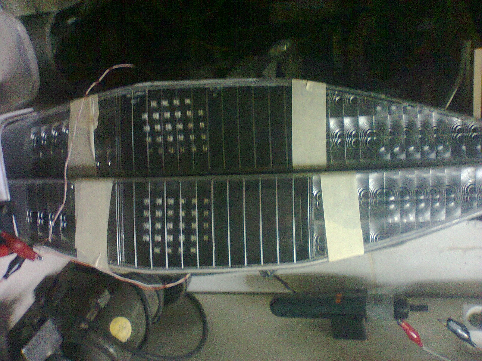

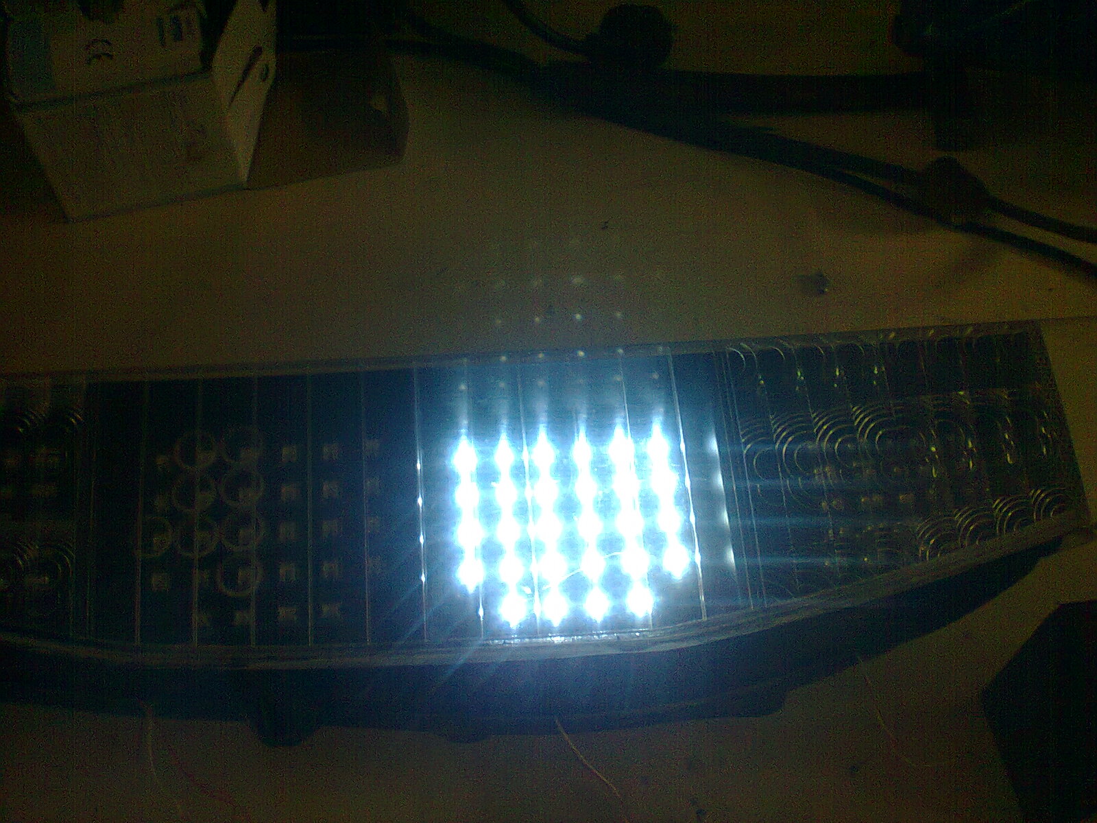

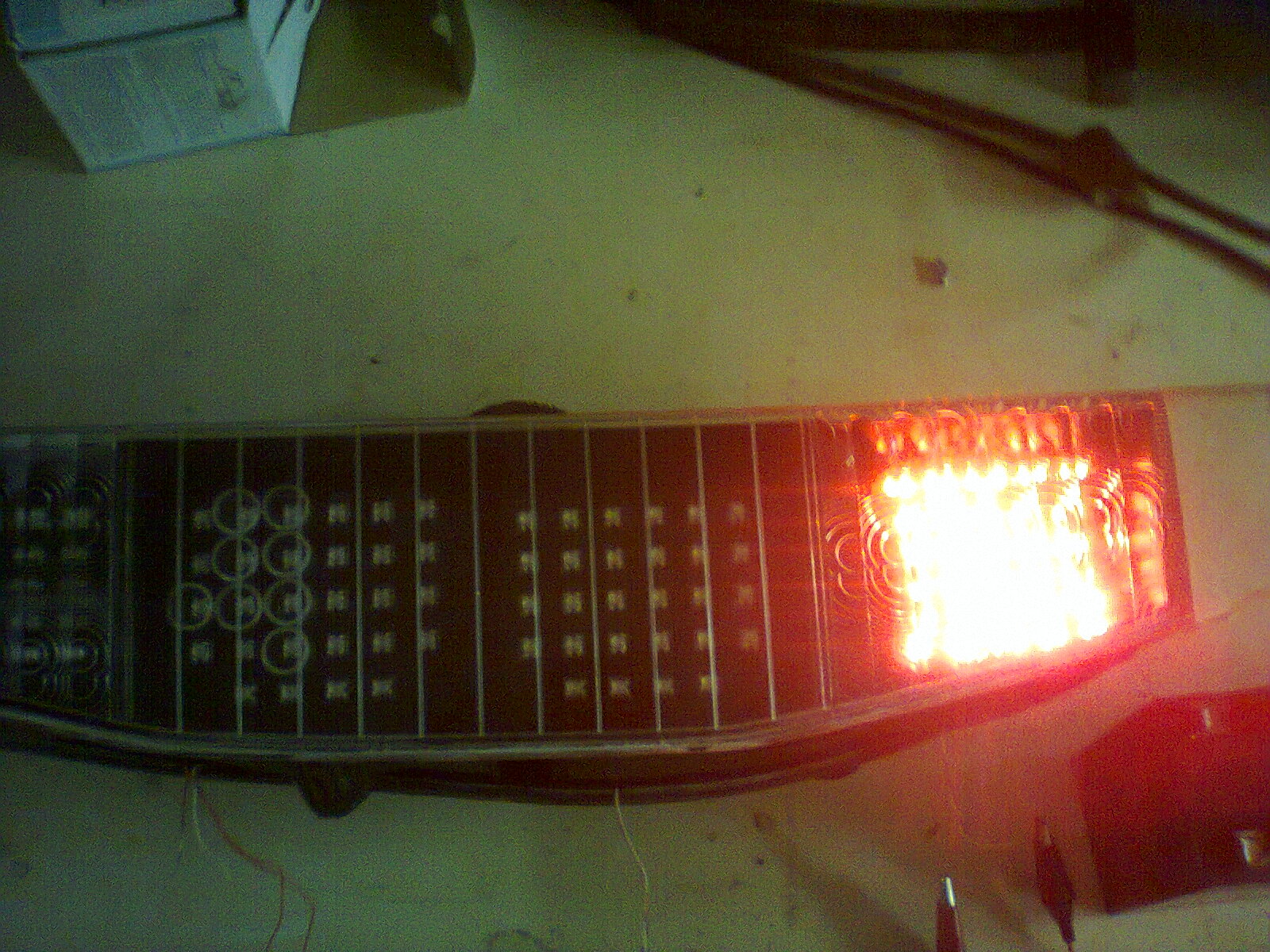

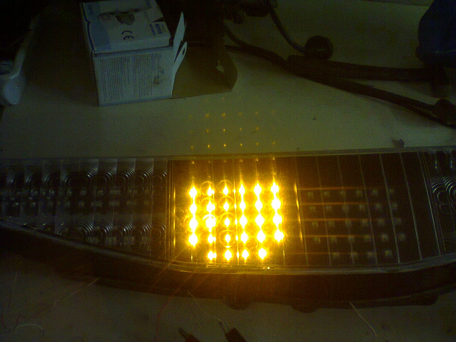

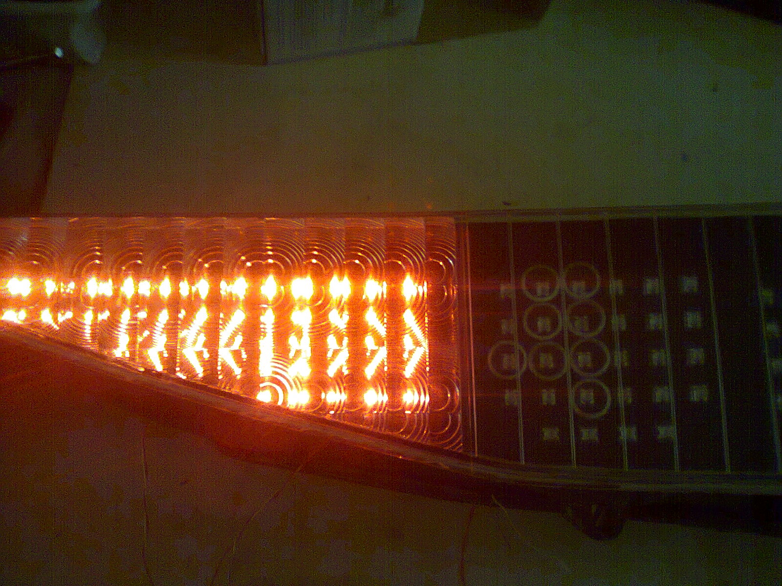

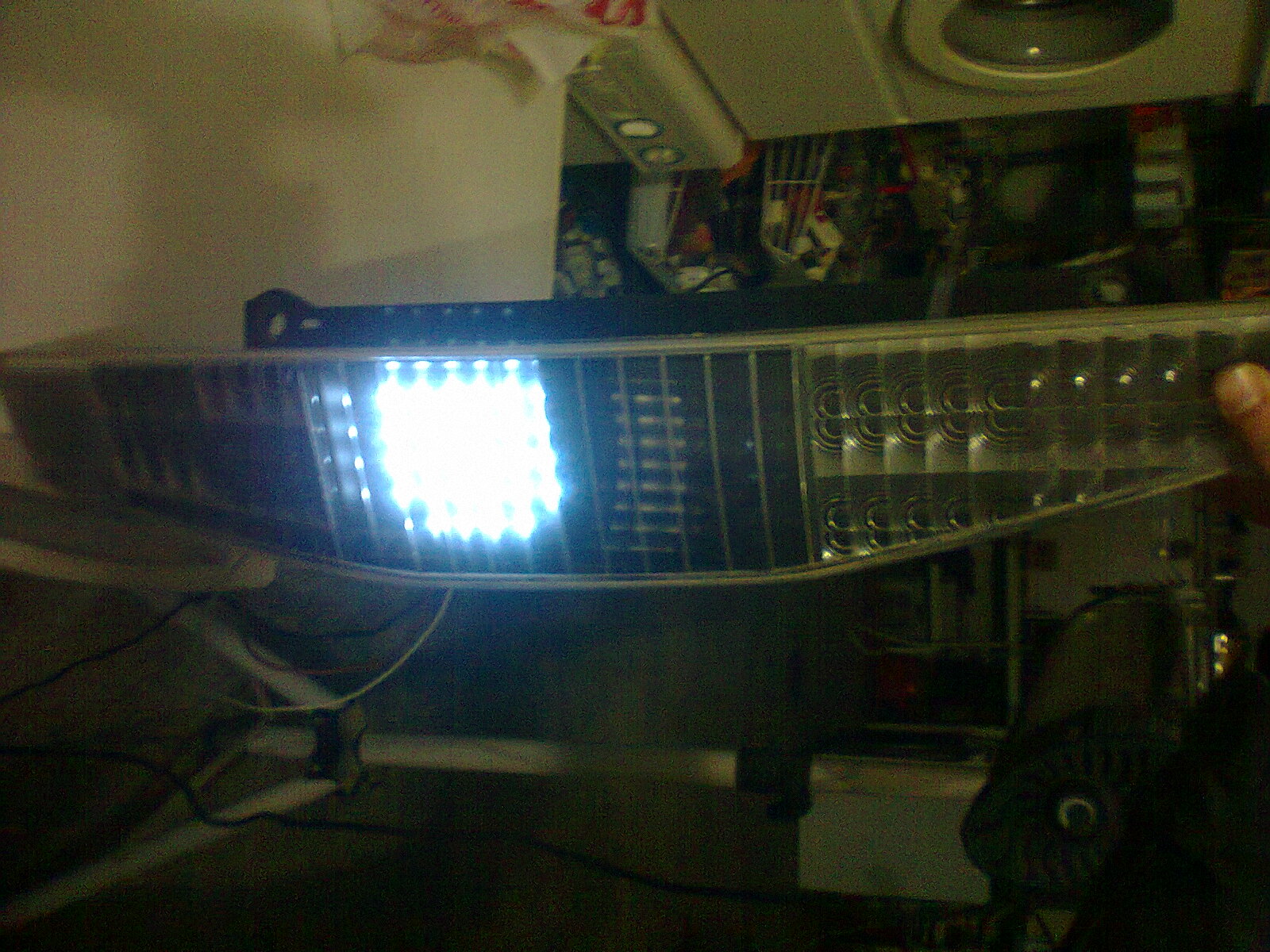

son halleri biraz daha işleri var bu arada camlarını seffaf düz cam yapamıyorum belki ilerleyen bir zamanda inş..d
Ali Kırdar
  Bektaş Talay yazdı:
neden yapamıyorsunuz ? çok işi yok onun yapabilecek yerler var yada plexiyi ısıtp şekil verilebilir evde.(ısı tabancası ile)bu arada neden flux led kullandınız? mantar led ile daha çok led döşeyebilirdiniz.güzel olmuş beğendim :)
maliyet artacak hemde uğraşacak vaktim yok, ilerleyen zamanda yaparız bu camlar artık kolay sökülürr..forumda genellikle flux led kullanmış bende ondan dolayı flux led kullandımm..

Çok güzel görünüyor...
Geri vites lambası yetersiz kalacaktır...
Elinize sağlık..
Uğur Kamil

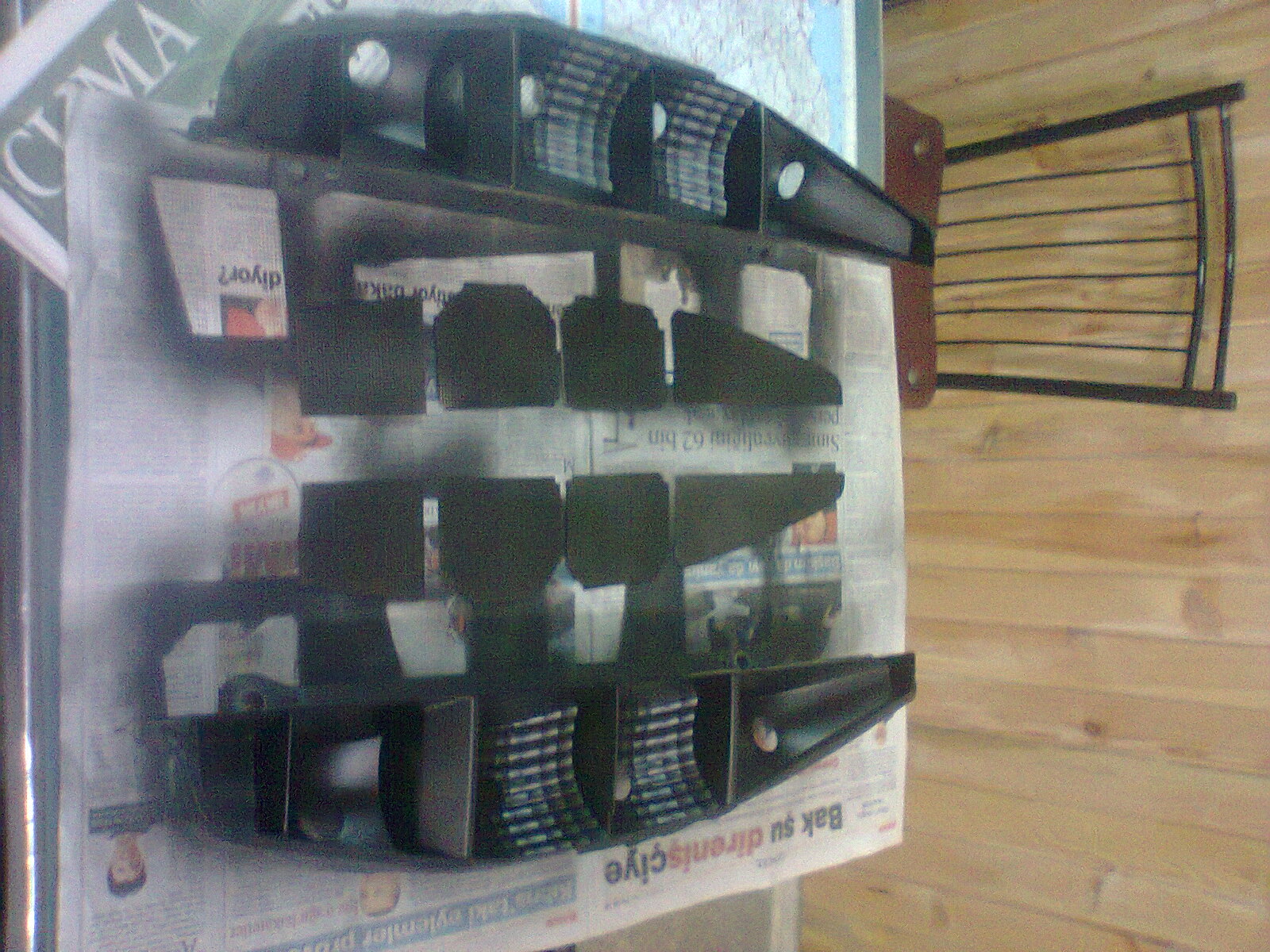

Ledlerin üzerine koydugunuz küçük parça görüntü açısından baya estetik durmuş, siyah değilde gride olabilir o parçalar(nasıl duracagını denemek lazım)

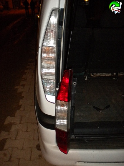

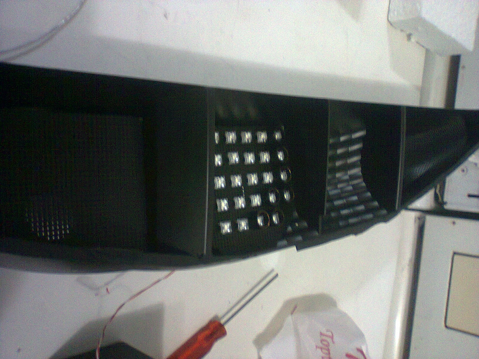

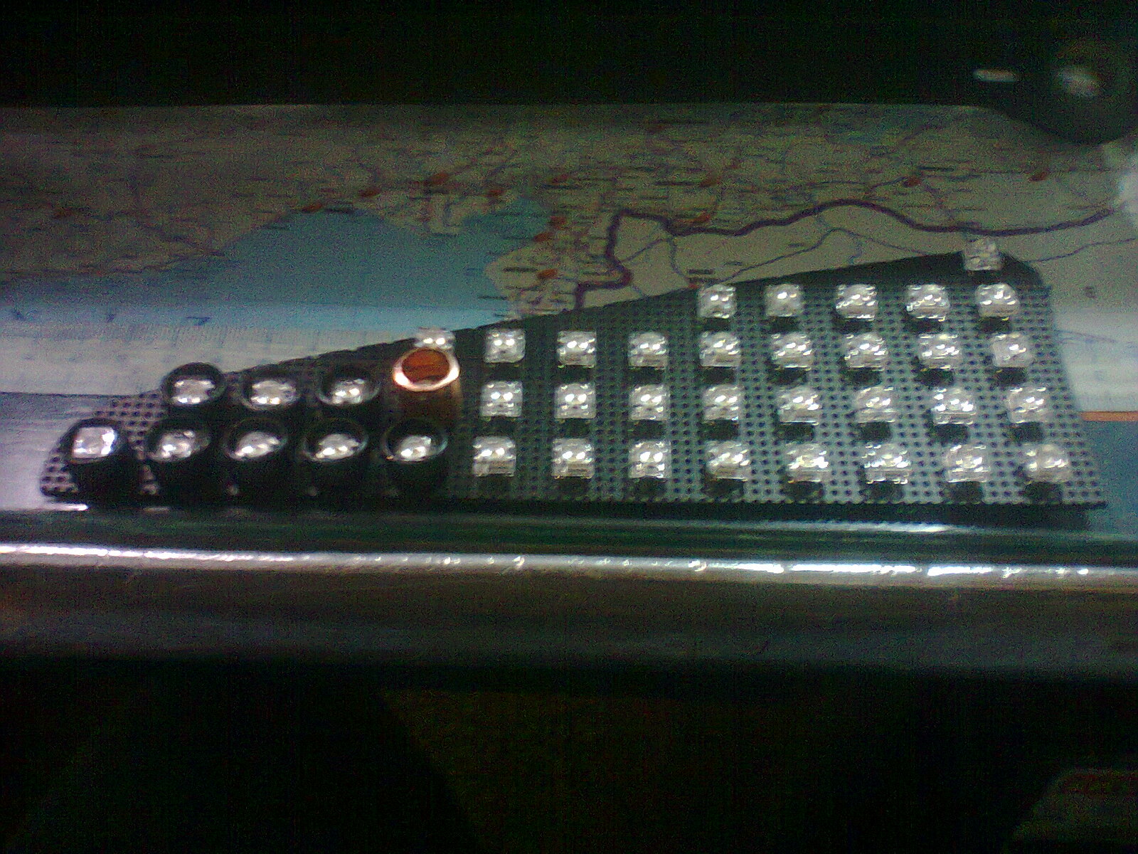

evet biraz yetersiz gibi duruyor olsun bizde idare edecez artık..xDüstlerine boru geçirmek için boşluk bırakarak yaptm 28 tane aldı.
  Uğur Kamil yazdı:
aga bu şekilde olduu sanki biraz uzun gibime geldi ama genede hoş durdu..xD

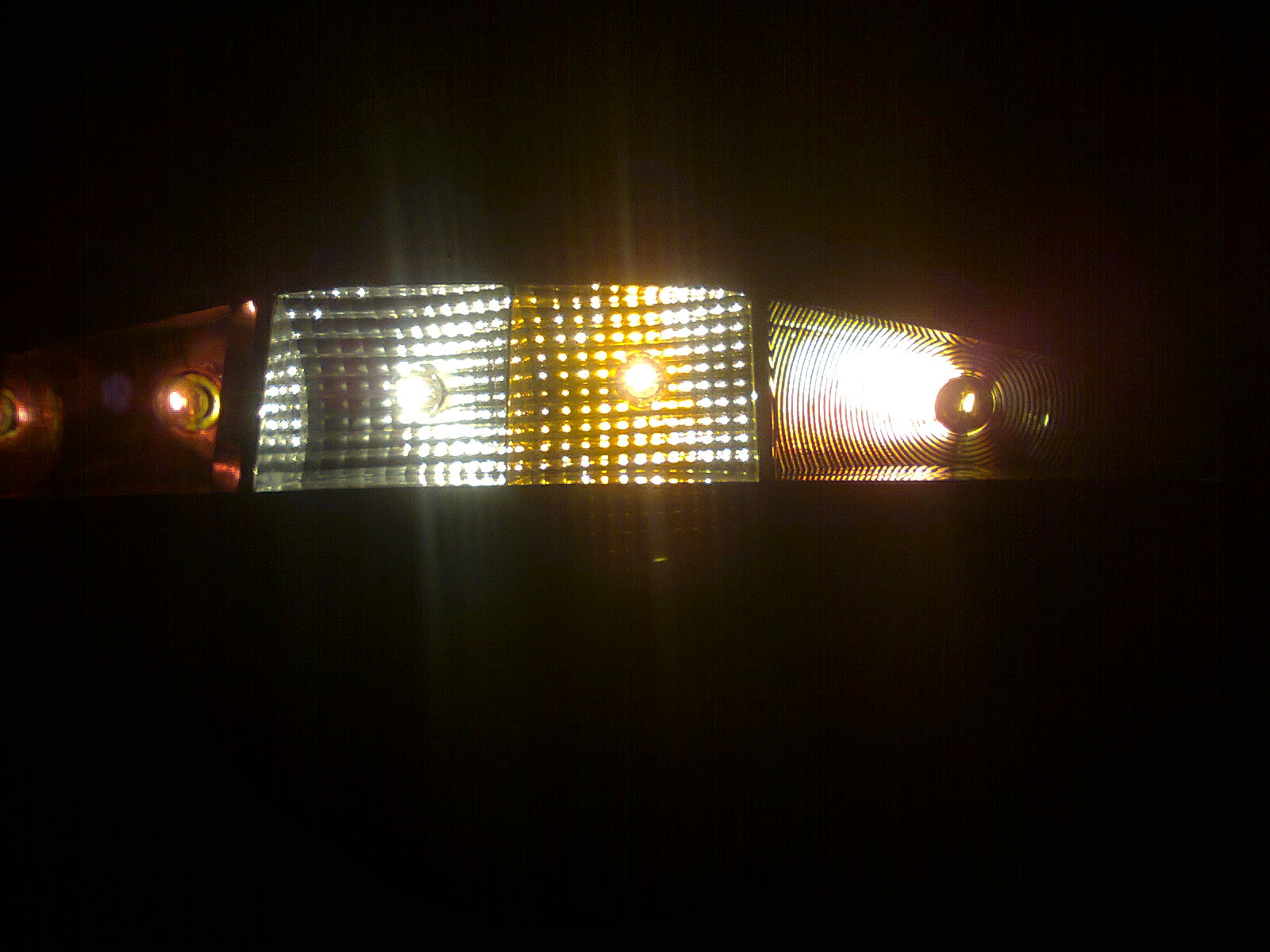

fotoların yenisini yakında koyucamm
Uğur Kamil
Stop lambasına koydugunda çektigin resimi daha net olarak geçersen nasıl görüntügü konusunda daha sağlıklı yorum yapabiliriz :)

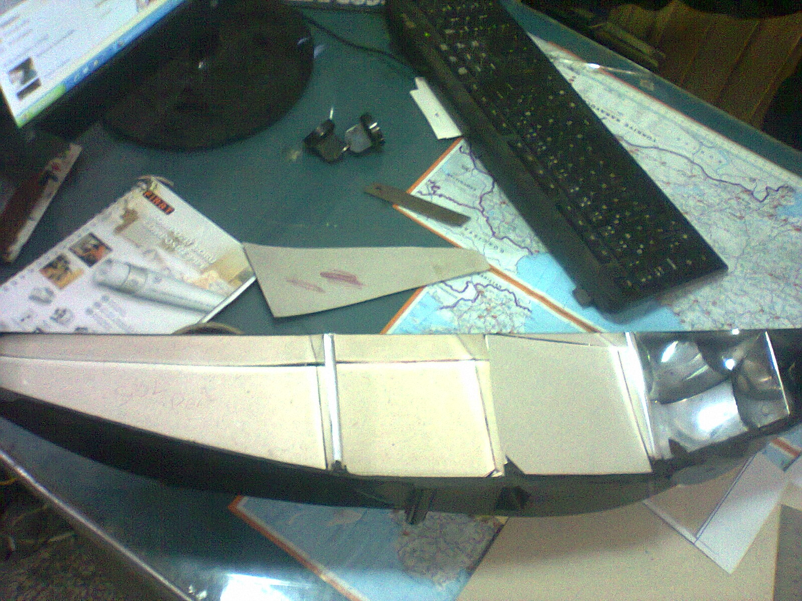

Yan sanayi stop alın.Camı kırmadan yapıştırılmış yerinden diremel ile iyice yedirerek açın.Sonra şu ucuz yollu 10 lu 15 li el fenerleri var ledli onlardan alın iç yansıtıcıları çok iyi ve büyüklükleri stop bölümlerini doldurur ve maket bıçagı yada diremeli en hızlı ayarında yerine uygun kesin.İçinede bu flux ledleri döşeyin ve camıda en iyi şekilde tekrar oturtup siyah silikon ile kapatın.Orjinale yakın görünüm ve oldukca yeterli ışık şiddeti yakalarsınız.Yada Uğur Kamil arkadaşımızın yaptıgı gibi bir çalışma ile değişik bir stop elde edersiniz.
