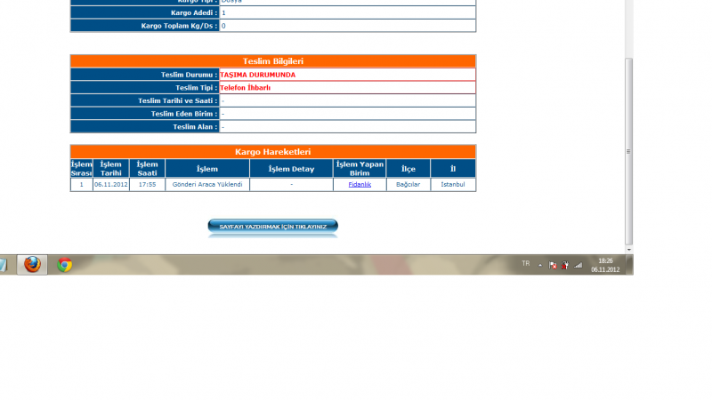

Onur Koç 6 Kasım 2012 Paylaş 6 Kasım 2012 Semih Bey'in paylaştığı rölenin siparişini verdim.Ne zaman elime ulaşır bilemiyorum.E-Mail yolu ile haberleştim.Bana yazdıkları;Merhabalar Onur Bey,Normalde perakende satışımız yok, bayi aracılığı ile çalışıyoruz, fakat size numune bazında 1 adet Ani Fren İkaz rölesi gönderebiliriz, fiyatı 22,50 TL dir.Saygılarımızla,Sadece kapıda ürünün kargo bedelini ödeyecekmişim.Ürün geldiğinde resimlerini paylaşırım.Bu röleyi sinyal rölesini söküp mü takıcaz yoksa rölenin bacaklarına bağlantı mi yapıcaz?Mustafa Bey Adaptif geri vites aynası diye bir projeniz olmuş.Sitede bulamadım.Detaylı bilgi verme şansınız var mi?Şimdiden teşekkür ederim.İyi akşamlar.Edit:Yurtıcı kargodan şimdi telefonuma mesaj geldi.Takip nosu verilmiş.Tahmini varış süresi 1 iş günüdür denmiş. Yorum bağlantısı
