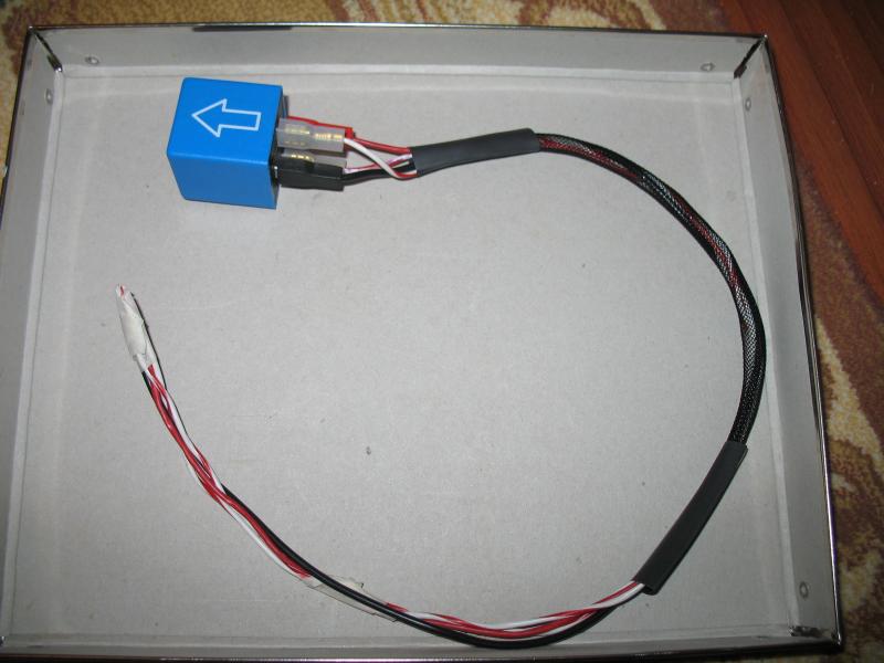

Mustafa Bağseven 8 Kasım 2012 Paylaş 8 Kasım 2012 Ya ben tahmini olarak söyledim.röle şu an yanımda degil.Belki 30 dereceden daha az da olabilir.Akşama koyacagım videoda anlarsınız zatenKısaca şunu da ekleyim.Röleyi zemine paralel olarak elime alıyorum.Sağ avucumun içine koyup elimi çok hızlı bi şekilde ileri itip hızlı bi şekilde geri çektiğimde röle çekmiyor.Röleyi isteyen varsa söylesin gönderirim. Yorum bağlantısı

Semih Tunca 9 Kasım 2012 Paylaş 9 Kasım 2012 Benim rölede geldi evdeki hazırlık tamam müsait bir zamanda takarım artık .Yaklaşık 28-30 derece eğimde 1 kademede tetikleme başlıyor 30 . derece hiç azımsanacak bir eğim değil aşagıdaki üçgende daha iyi anlaşılıyor Yorum bağlantısı
Onur Koç 10 Kasım 2012 Paylaş 10 Kasım 2012 Ben ürünün montajını yaptım fakat arabanın frende ciğerini sökmeme rağmen 4 lüler yanmadı.Röleyi elimde eydiğimde ise 4 lüler devreye girdi.Aracta uygun yer bulamıyorum.Rölenin 45 dereceden fazla eğimle durması gerek.Neredeyse tepetaklak olucak şekilde çünkü ani frende tepetaklak şekli alması lazım yoksa asla 4lüler girmiyor devreye...İyi günler. Yorum bağlantısı
Ali Fatih Kara 10 Kasım 2012 Paylaş 10 Kasım 2012 üstadlar bende aldım ürünü firma gerçekten çok ilgili bu konuda teşekkür ediyorum firmaya...araçımda dün denedim tavan aydınlatmasından aldım elektriği röle üzerine pir parça şerit led ile koltuk kenarına düz bir şekilde sıkıştırdım. Sonuç gayet başarılı çalışıyor. en kısa zaman da video ile de ayrıntılı anlatım yapabilirim...1. kademe çok hassas oluyor frene az fazla yüklenince devreye giriyor 2. kademe çok daha iyi eğer güzel bir şekilde montaj yaparsanız istediğiniz sonuçları rahatlıkla alabilirsiniz...not: elde sallama ile olmuyor evde arabadaki gibi G kuvveti uygulayamazsınız ivmeniz çok farklı Yorum bağlantısı
Onur Koç 10 Kasım 2012 Paylaş 10 Kasım 2012 Şimdi aşağıdan aracın başından geldim.Montaj bitmişti.Röleyi abim bir şekilde ayarladı.Sert fren yapınca artık 4 lüler yanıyor.Video eklicem.(1 saat içinde)Firmaya ne kadar teşekkür etsem azdır. Yorum bağlantısı

Mustafa Bağseven 10 Kasım 2012 Paylaş 10 Kasım 2012 (düzenlendi) Ben ürünün montajını yaptım fakat arabanın frende ciğerini sökmeme rağmen 4 lüler yanmadı.Röleyi elimde eydiğimde ise 4 lüler devreye girdi.Aracta uygun yer bulamıyorum.Rölenin 45 dereceden fazla eğimle durması gerek.Neredeyse tepetaklak olucak şekilde çünkü ani frende tepetaklak şekli alması lazım yoksa asla 4lüler girmiyor devreye...İyi günler.Lastiklerin anasını ağlattın deneyecem diye degil mi Bu röle yere paralelken çalışmıyor.Yere paralelken çalıştırabilen kaç kişi var bu sitede el kaldırsın!Ayna sorusuna cevap vermeyi unuttum.Kusura bakma.Adaptif geri vites aynasını aylar önce Konyada ilk olarak sorunsuz olarak vw transportera yaptım.Geri vitese takınca sağ arka iniyordu.Videosunu o zamanlar koyamadım.Sonrasında araç sahibi aracını sattı ekleyemedim.Video tam istedigim gibi olmuş.Siz aracınızı eğimli yolda denediniz mi?Özellikle söylüyorum bendeki röleyi azıcık aşagı yukarı çevirince röle çekip bırakıyor.Mümkünse çok eğimli bir yolda aracınızı dener misiniz?3.fren lambasını direk çıkışa baglarsan aynı sinyal gibi yanıp söner.3.fren lambası ve stoplar (ledliyse eger)aşagıdaki videodaki gibi çok hızlı bir şekilde yanıp sönmeli..Mercedes bu sistemi ilk olarak fren lambalarında denedi.Fatih şu röleden istedigim sinyali adam gibi bi alıyım senın fren lambasını aşagıdaki gibi yapalım. . 10 Kasım 2012 tarihinde Mustafa Bağseven tarafından düzenlendi Yorum bağlantısı
Onur Koç 11 Kasım 2012 Paylaş 11 Kasım 2012 Aracımızı koyduğumuz yer yani garajımız eğimli bir yerde yukarı ve aşağı bayır orada birçok kez denedim.Sert basarsam 4lüler yanıyor fakat kendiliğinden hiç aktif olmadı veya yumuşak frenlerde.Ben üründen istediğimden fazla verim aldım.Mustafa Bey bence röleyi arac üzerinde test edin.Ben direk öyle yaptım.Adaptif geri vites aynası bizim aracada şart diye düşünüyorum.Yanaşırken kaldırımları göremiyorum aynadan ve bunuda bir - olarak nitelendiriyorum.Nasıl yaptınız bahsetme şansınız var mi?Uzaktan kumanda ile katlanır ayna kontrolü bu işlemde aslında şart bizim aynayı kapatıyım diye kırmışlardı.En azından kendiliğinden kapanır kimse oynamaz ama aynayı çok fazla kesip biçmek lazım elimde kalır büyük ihtimal projelerinizi çok beğeniyorum.Aklımda birçok sistem var fakat vakit pek fazla bulamıyorum.İyi forumlar. Yorum bağlantısı
