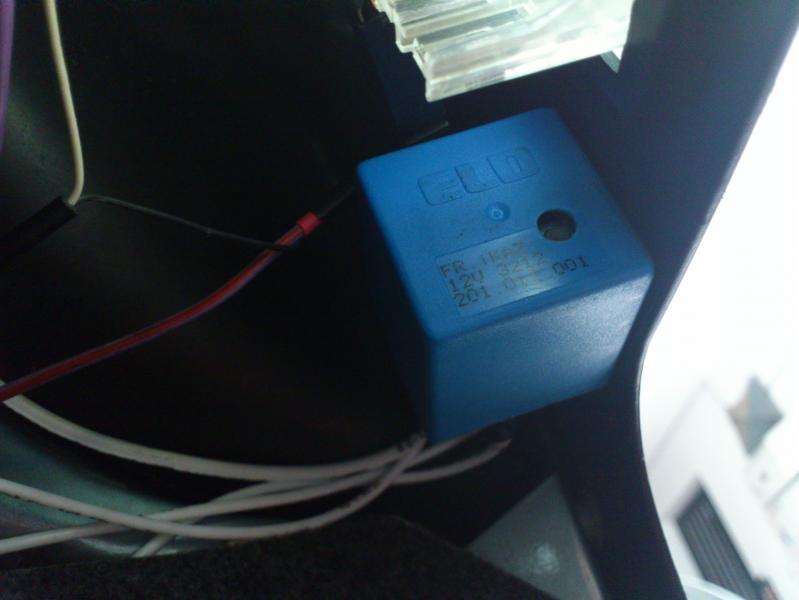

Mustafa Bağseven 11 Kasım 2012 Paylaş 11 Kasım 2012 Onur KoçGeçmiş olsun.Bendeki rölenin videosu aşagıda.Röle istedigim gibi çalışmıyor.Birazcık eğince kendi kendine çalışıyorhttp://www.youtube.com/watch?v=LLC3_PiT5A0&feature=youtu.be Yorum bağlantısı
Onur Koç 11 Kasım 2012 Paylaş 11 Kasım 2012 Mustafa Bey Rölenin duruş tarzı videodaki gibi olucak.Ani frende aracın arka kısmı yukarı kalktığı için elinizle yaptığınız hareketi ani frende uyguluyor. Yorum bağlantısı
Semih Tunca 11 Kasım 2012 Paylaş 11 Kasım 2012 Mustafa bey siz röleyi neredeyse 45 derece çeviryorsunuz sürekli çalışması gayet normal. Araca yere göre paralel bağlayıp denedinizmi Yorum bağlantısı
Mehmet Ozyurek 11 Kasım 2012 Paylaş 11 Kasım 2012 Mondeo MK3 İlginç.. bu rolenin dik durması gerekmiyor mu ? Yorum bağlantısı
Ali Fatih Kara 12 Kasım 2012 Paylaş 12 Kasım 2012 hayırlı olsun... abi ok işareti sana bakacak şekilde montaj yaparsan daha güvenli olur... çünkü Elo firması ile tlf. da görüştüm rölenin içinde normal bir G sensörü var ama biz bunun sedece tek bir yönünü tetiklemede kullandık dedi... rölenin montajı sitedeki pdf dosyasının içinde ki gibi olacak... ok işareti sana bakarsa daha iyi olur Yorum bağlantısı

Ferit Osmanoğlu 14 Kasım 2012 Paylaş 14 Kasım 2012 (düzenlendi) Haftasonu 3 arabaya montaj yaptık. Arkadaşlar gayet memnun kaldı. Birinci araç Şahin. İlk önce öne monte ettik (sol fara yakın). Denemelerde sorun olmadı ama aracın sahibi zamanla bunun içine su/toz girer ve arıza yapar dedi, bagaja aldık.2. araç Renault Symbol:3. araç Hyundai Starex Minibüs 14 Kasım 2012 tarihinde Ferit Osmanoğlu tarafından düzenlendi Yorum bağlantısı

Halil Şahin1679652584 14 Kasım 2012 Paylaş 14 Kasım 2012 Roleyi öne taksak ne olur ? bence olmaz abi frenleyince arac öne eğiliyor arka hvaya kalkıyor arka daha oynak yani Yorum bağlantısı
Mehmet Ozyurek 14 Kasım 2012 Paylaş 14 Kasım 2012 Mehmet abi bagaj aydınlatmasının elektriginden alabilirsin.Hımm, ora kontağa bağlı değildir ama, sorun olmaz.. tamam arkaya takacağım Yorum bağlantısı
