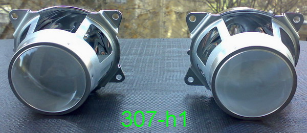

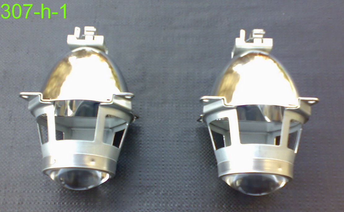

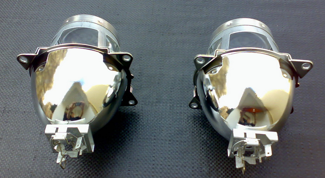

Hüseyin Matur 6 Mart 2011 Paylaş 6 Mart 2011 Güzel bir çalışma. Umarım daha da geliştirilir. O zaman çok daha güzel olur. Bu şekilde pek birşey farkedemezsiniz şeffaf cam ile olması gereken performansı alabilirsiniz. Ne tür mercek kullanıldı ve markası nedir? Yorum bağlantısı
İlker Kemal1679652572 6 Mart 2011 Paylaş 6 Mart 2011 Mercek markası A.L. Yeni fiat bravo ve Peugeot 307 araçlarından çıkıyor,ampül tipi h1. Yorum bağlantısı

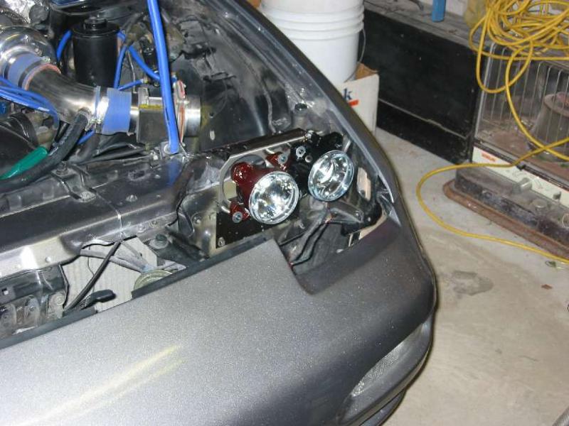

Hilmi Doğan1679652596 6 Şubat 2012 Paylaş 6 Şubat 2012 (düzenlendi) şimdi abiler 25 tl ye 4 adet sıfır komple farı veriyorlar burda.onları alıp onlara mercek yapıcam cunkı suankı farlarım fabrıkasının koydugu hella marka sıfır giib far onları bozmucam.muayene sıkıntısını bu sekılde hallederımfarları monte ettıgım yerin arkasında 34cm bosluk var.hemde bu bosluk kapalı kutu .vakdi zamanında o kutuyu kesip içine elektrıklı blowoff cihazı yerleştrimişdimki bu ciazın boyutu gercek turbo salyangozu kadar. yani demek istedigim ;farların arkasında mercegin uzantısı için yeterli alan var.sizlere bugun aksam ayetişdirebilirsem fotografda verebilirimuzun farlar için ne yapıcam o konuda kararsızım.onların camı kısalar gibi olmazsa görsellik bozulacak.kısa gibi yaparsam odaklanma bozulacak.önerilerinizi bekliyorumayrıca oto boyacılarının kullandıgı vernigin en ince olanını kullansam 1-2 kat pleksiye sıksam solmayı korumazmı? 6 Şubat 2012 tarihinde ramazantc tarafından düzenlendi Yorum bağlantısı
Mahmut Akbulut 6 Şubat 2012 Paylaş 6 Şubat 2012 (düzenlendi) Sanayide far-stop tamiri yapan yer bulabilirsen far camlarını onlara yaptırabilirsin,farın arkası müsait merceğin dışarıda kalan kısmını iyi izole edersen sıkıntı olmaz.Uzun farda odak sorunu olmaz,uzun kısa farların ayrı olduğu için uzunların ayarını düzgün yaparsın.Far camları bir çok kimyasal işlemden sonra bizim kullandığımız hale geliyor,siz sadece vernik kullanarak bu sorunu aşamazsınız.Resim eklerseniz arkadaşlar belki başka fikirlerde verebilir... 6 Şubat 2012 tarihinde Mahmut Akbulut tarafından düzenlendi Yorum bağlantısı

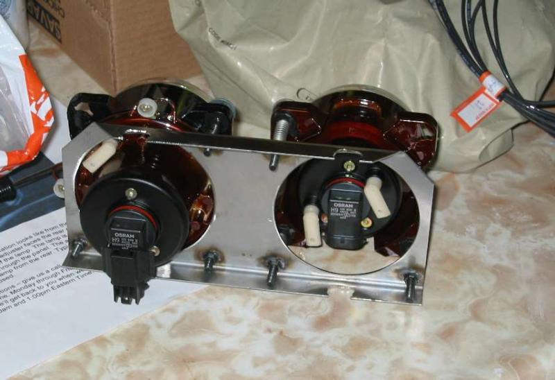

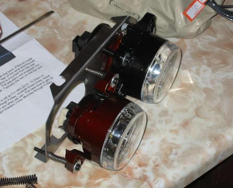

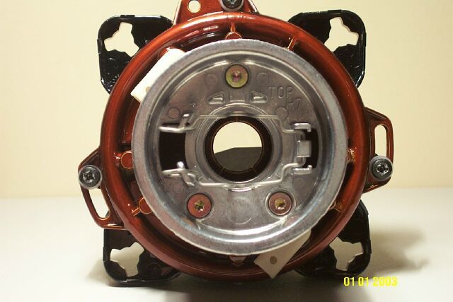

Selçuk Keleş 9 Şubat 2012 Paylaş 9 Şubat 2012 Hilmi Doğan yazdı: Şu an en buyuk problemın desensiz ön cam bulabilmek.Bu gidişle gidip ev camcısına duz cam kesdirticem Uğraştığına değmeyecek. Amerika'yı yeniden keşfetmeye gerek yok. Fotoğraflarında kırmzı görünen metal kısma bu projektörleri çok rahatlıkla tutturursun. Yorum bağlantısı
