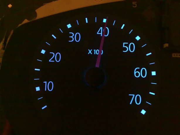

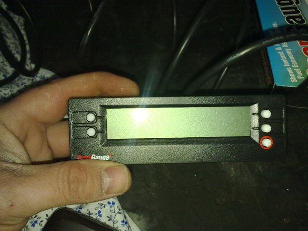

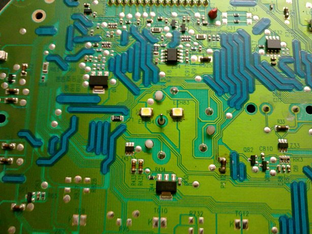

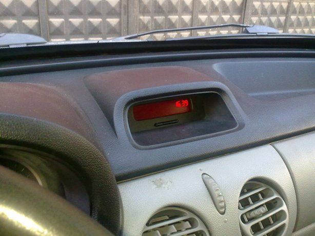

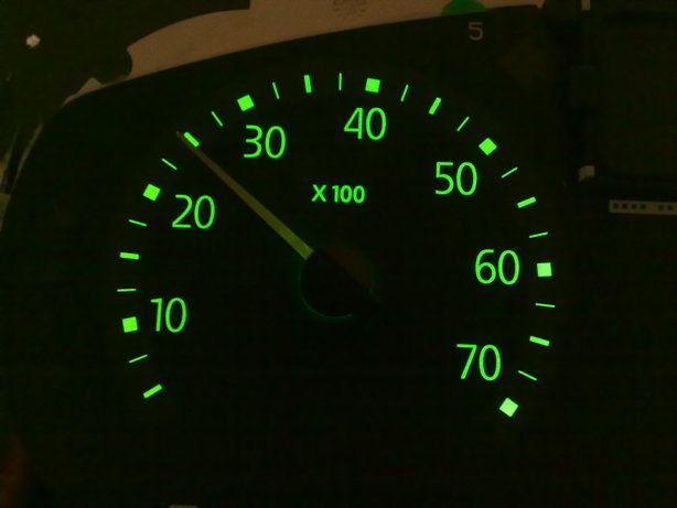

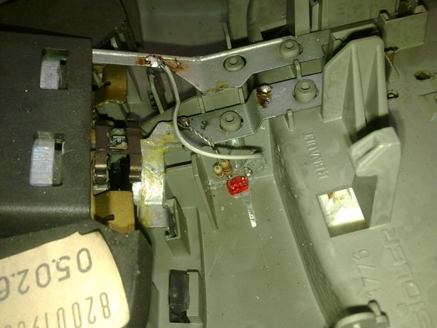

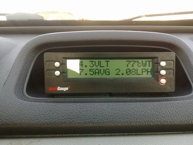

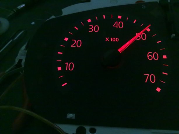

Misafir 19 Mart 2011 Paylaş 19 Mart 2011 Aracın orjinal göstergesi turuncu led. Bizde kuraldır. Yeni gelenin hemen kadran ledleri değişir. Beyaz led kullanırız. Hazır bu aralar boş vaktim var diye devire endeksli gösterge yapayım dedim. Bu işlemin geçen hafta yaptım ve işlemin sonlarına doğru herzamanki telaşım ve aceleciliğim komple gösterge panelinin yanması ile son buldu. Neyseki çıkma gösterge alıp şimdilik sade olarak kullanıyorum.Muhtemelen önümüzdeki hafta içi sistemi tamamen bitiririm.Aracımda yol bilgisayarı yok. Olmuş iken yol bilgisayarımda olsun diyarek E-Bay kanalı üzerinden yol bilgisayarı getirdim. Bayağı kapsamlı bilgiler alıyorum (anlık yakıt, turbo basınç, emiş hava ısısı, su ısısı v.s. )GöstergeScan GaugeSubmarin Yorum bağlantısı

Misafir 20 Mart 2011 Paylaş 20 Mart 2011 Maşallah maşallah.Yol bilgisayarı uğraştırdı mı? Ne kadara mal oldu?Edit: Araç kaç model?Gösterge kaça geldi?Yol bilgisayarı tak çalıştır tip. Sadece ufak kalibrasyonlar yapacaksın (depo hacmi, motor hacmi v.s. ) 300 tl civarıAraç 2009 model ( 230.000 km )Gösterge yenisi 1500 tl çıkması 350 tlÇok güzel olmuş. Her yiğidin harcı olan bir çalışma değil.Sağ olasın Turgut. Tamamlayınca video ile sunum yapacağım Yorum bağlantısı

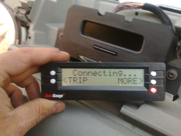

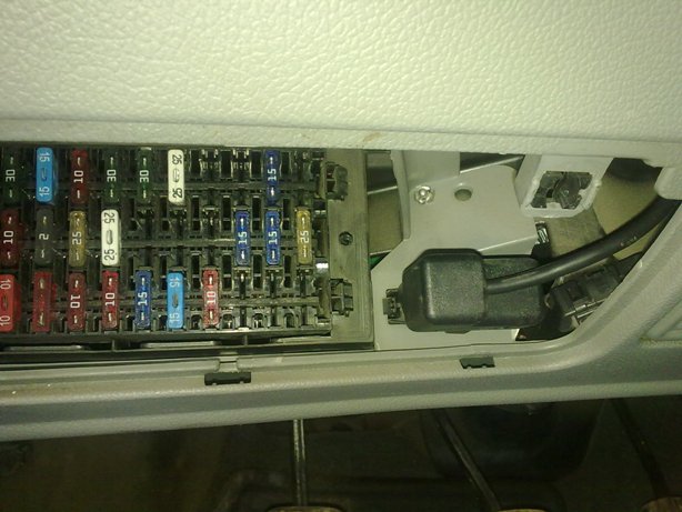

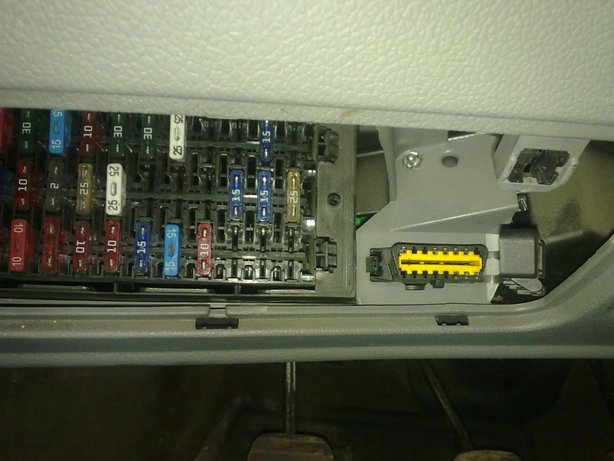

Fatih Özbaş1679652583 20 Mart 2011 Paylaş 20 Mart 2011 Abi muhteşem olmuş bayıldım çalışmana ya. maşallah. güle güle kullan. özellikle yol bilgisayarı işi çok iyi olmuş fakat bilgisayar verileri nereden nasıl okuyor? hangi kablolara giriş yaptın? Yorum bağlantısı
Uğur Kamil 20 Mart 2011 Paylaş 20 Mart 2011 Abi muhteşem olmuş bayıldım çalışmana ya. maşallah. güle güle kullan. özellikle yol bilgisayarı işi çok iyi olmuş fakat bilgisayar verileri nereden nasıl okuyor? hangi kablolara giriş yaptın?Tam adını bilmiyorum, aracı bilgisayara baglarken bi söket kullanılıyor ya(chip yaparken veya servise gidip arıza tespiti vs yapılırken) işte o sökete takıyorsun...Servet abi güzel bi uygulama olmuş Yorum bağlantısı

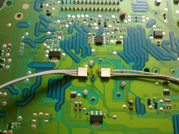

Misafir 20 Mart 2011 Paylaş 20 Mart 2011 Ellerine sağlık farklı olmak böyle birşey sana imreniyorum valla Estağfurullah.servet abi hayırlı olsun hakketden dediğim gibi bulunmaz hint kumaşı gibi gece uçuşu cevherimizsin.youtubede görüp duruyordum en sonunda türk eli deymiş bir çalışma buldum çok hoş olmuş abi.. peki bu işlem için rgb ledmi kullandın? yoksa pcll mi?yol bilgisayarıda hoş olmuş Standart RGB 5050 smd led, her led için sürücü ( sürücü ise frekans-gerilim çevirici )Abi muhteşem olmuş bayıldım çalışmana ya. maşallah. güle güle kullan. özellikle yol bilgisayarı işi çok iyi olmuş fakat bilgisayar verileri nereden nasıl okuyor? hangi kablolara giriş yaptın?Sol tarafta sigorta paneli yanında ODB ' soketinden bilgi alıyorum. Ha bu zımbırtının Laptop ile takibini yapan yazılımda var. Sağ olsun Coşku Arşıray kardeşim kulağıma kar suyu kaçırmıştı Tam adını bilmiyorum, aracı bilgisayara baglarken bi söket kullanılıyor ya(chip yaparken veya servise gidip arıza tespiti vs yapılırken) işte o sökete takıyorsun...Servet abi güzel bi uygulama olmuş Teşekkürler UğurGüzel olmuş Güle güle kullan hocamBende cimaksıma beyaz led düşünüyorum Tırt cımaks için Lokman abi ile planımız var..Bekle......Çıkma göstergenin km.sine bir işlem yapıldı mı.Çıkma gösterge kilometre bilgisini ana beyinden alıyor. Kilometre aynı ( Ne iş planınmı var ) Yorum bağlantısı

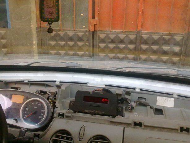

Mehmet Ozyurek 20 Mart 2011 Paylaş 20 Mart 2011 Servet.. yakmadan yap şu göstergeyi... Bu bir.. Yol bilgisyarı için bir yeri kesmek lazım diyeceğim ama.. Arabalarının ömrü çok kısa.. 2-3 yılda değiştiriyorsun galiba.. Yorum bağlantısı

Misafir 23 Mart 2011 Paylaş 23 Mart 2011 Bu gün tekrar göstergeye daldım. Tabiki bir önceki acele dalış nedeni ile göstergenin uçmasından dersimide almış durumdayım.Şöyle bir hatırlarsak devir saatinden aldığım komutlara göre sistemi tasarlamıştım. Ancak bu gün tam test yaptığımda servo motorunun olması gereken çalışma şekli beni hüsrana uğrattı. Sağlıklı frekans bilgileri gelmediğinden tüm işlemleri iptal edecektimki aklıma grank sensörü geldi.Devir okumak için grank sensörü yada enjektörlerden birisi ziyadesi ile işimi görüyordu. Hatta uçlarından ikazlar alıp test ettiğimde tam istediğim sonuçları aldım.Ancak fikir fırtınasında kaldığımdan işlemden vaz geçtim. düşündümki ''Turbo basıncına göre yakıt tüketimi artıp azalıyor, skala beni bu şeklide uyarsın'' dedim ve map sensöründen çıkan gerilimin alt ve tepe noktalarına göre sürücüyü terkar yazdım.Görsel olarak video çekimleri yaptım ancak video yüklemede sıkıntı var. Yarın sorunu çözüp hatta yüksek kalitede çekerek sunumu tamamlayacağım.((FCTR' den direk kopyala-yapıştır yaptım )) Aynı konum diğer sitedede var.. Yorum bağlantısı
