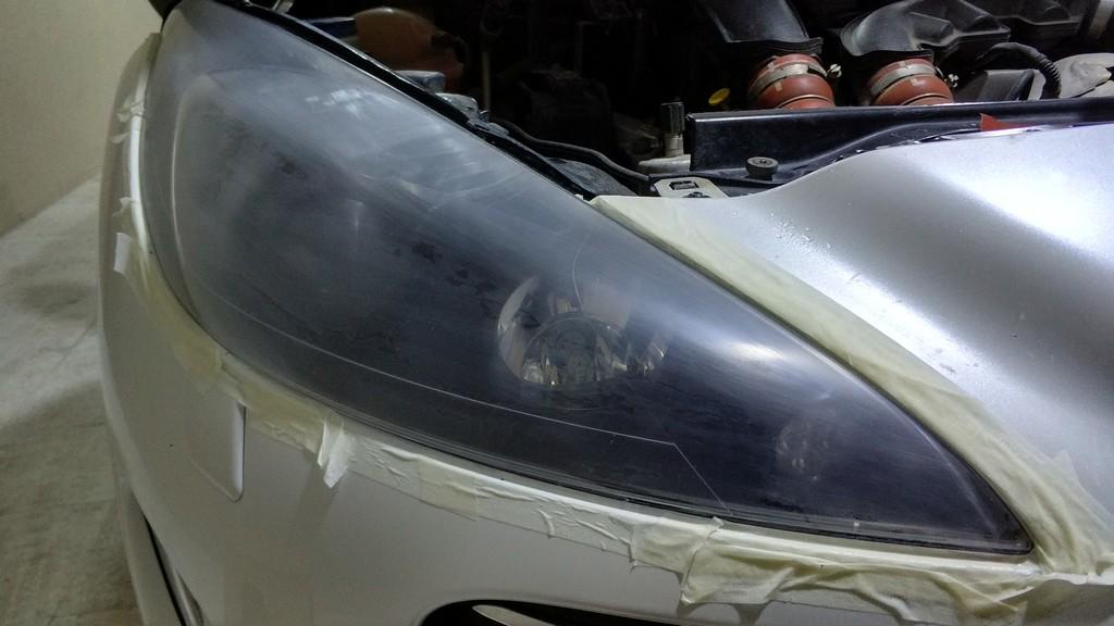

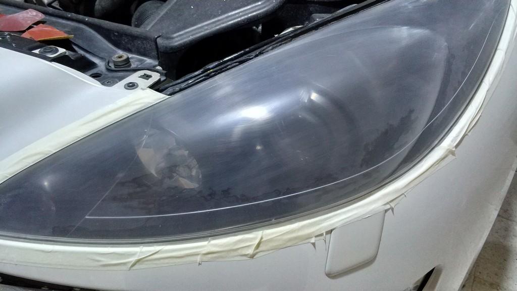

Merhaba,
Arabamın farındaki fabrikasyon cilası atmaya başladı. Bende araştırma yaptım 800-1000-1500-2000 gibi zımparalama işlemi sonrasında akrilik vernik sprey basılarak dış koşullardan koruyor ve parlaklık veriyormuş.
Bende bu işlemi çıkma bozuk hemde sararmış olan farın üzerinde deneme yaptım. Zımparaladım sulu şekilde ve gerçekten sarı sarı sular aktı. Güzelce kurulayıp verniği bastım ama bi anda 3 kat attım kurumasını beklemeden. Belki bu yüzden de çatlamış olabilir bilmiyorum. Birde plastik şeffaf astarlar var sprey yine bundan mı kullanmam gerek ilk öncesinde ?.
Bu arada parlaklığı gayet güzel oldu :).
Sorum şu; Vernik attığımda vernik çatlama yaptı, aşağıda adım adım fotoğraflar var. Yanıtınız için şimdiden teşekkür ederim.
IMAG3452.jpgIMAG3453.jpgIMAG3455.jpgIMAG3457.jpgIMAG3462.jpgIMAG3464.jpgIMAG3466.jpgIMAG3467.jpgIMAG3468.jpg
Oktay Toker
Eline sağlık.Corolla gitti galiba.Sanırım far Clio ve araç hayırlı olsun.Bu farların yenisi pahalımı?
Nasıl bir Vernik attın.Klasik vernikler olmaz.Tiner bazlıdır ve zarar verir.Sorun bundan kaynaklı görünüyor.Ayrıca ışık sapması yaptırabilir.
Pleksi için vernik özeldir pahalıdır.
Kılcal çatlaklar ısısal kaynaklı olarak çogunlukta görünüyor.Bu normal.Vernik yerine şeffaf folyo kaplasaydın daha iyi olacaktı.
Gece ışığı nasıl verecek merak ediyorum.Duvar resminde belli olur sanırırm.Resme bakılırsa aşırı parlama olmuş.Bu iyi değil.
Ayrıca bi-xenon çalışmasına başlaman için sanırım bahanen çıkacak gibi.:p

:) Oktay abi senden yorum bekliyordum şaşırtmadın teşekkür ederim. Corollamı satmadım kıyamıyorum da zaten satmaya :D. Corollamın sol farın da orjinal verniği atmaya başladı kabuk kabuk oldu. O yüzden bu işe giriştim, clio farıda çıkmacıdan aldım aynası çürümüş :). Corollamın farı pahalı :D tekrar bi xenon yapmak zor olacak.
Vernik : 1K Selülozik Vernik 400 ml
Özelliği :
• Hızlı kuruyan, yüksek parlaklıkta, U.V ışınlarına dayanıklı bir verniktir.
• Tüm standart boyalar (solvent ve su bazlı) için uygulanabilir.
• Akıcılığı ve kolay cilalanma özelliği sayesinde yama tamirleri için çok uygundur.
Sapma olur mu bilmiyorum :). Bu çatlaklar vernik attıktan sonra oldu ama direk üç dört kat birden attım kurumasını beklemedim bundan olabilir mi ?. Şeffaf folyo deneyeceğim bu olmazsa. Peki şeffaf folyo ışık sapması yapar mı ?. Yapmaz ise şeffaf folyo daha kolay ve görüntüsü güzel olur.
Gece ışığını benim araca yaptığım zaman fark edebiliriz :). Bi-xenonlar ile tabi :p
Oktay Toker
Verniklerde 1 defa şansın olur.İlkte oldu oldu.sonraki katman alttakini yumuşatır ve sorunlar belirir.Tecrübe le sabittir.
Bu farda artık folyo öylesine işlem olur.Corolla için hare gidericili pasta ve parlatıcı pasta ile zımpara yapmadan güzel sonuç alabilirsin.Sonrasında şeffaf film yada folyo adı neyse işte kaplarsan hem vernik gibi parlatmasada koruyucu olur,taş izinden cam zarar görmez.Far camında parlaklıktan ziyade şeffafflık derecesi çok önemli unsur.
Bu fara ampul takıp deneme yaparsan ışık parlamasını görebilirsin.
Clio aldın sandım.Corolla iyidir.:good1:

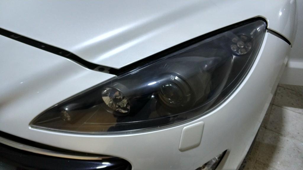

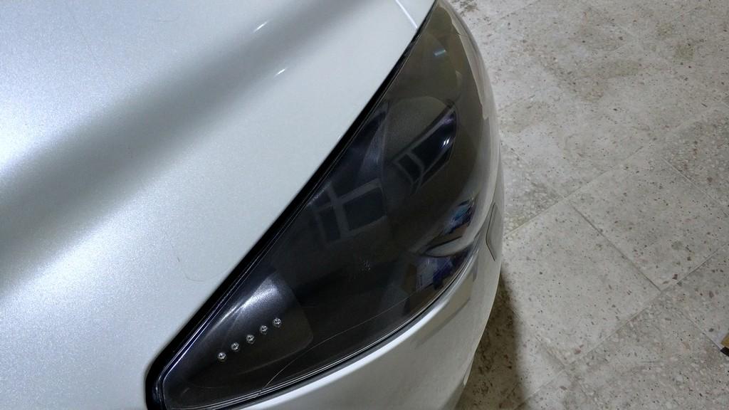

Sonunda vakit bulup da farı temizledim:).
İlk önce 800-1000-1500-2000 olarak zımpara yapıp pasta atıp vernikledim ama vernik hem pürüzlü oldu hem net görüntü vermedi. Sanırım camıda ince ince çatlattı.
Sonra kuruyunca verniği alabilmek için 320-800-1000-1500-2000 olarak zımparaladım ve pasta üstüne cila attım çok harika parlaklık sağladı. Ama dediğim gibi cam içinde çatlaklıklar kaldı kavrulmuş da olabilir cam. Aşama aşama fotoğraflar aşağıdadır. 3000 zımparada bulunursa çok daha güzel olabilir. Gerçi pasta o işi görüyor :).
Bu arada ciladan sonra fara şeffaf far filmi çektim dış etkenlerden korunması için. Film çektikten sonra daha da parlaklık sağladı far. Diğer fara direk cila atıp film çekeceğim koruma için :). Hatta abartıp arka stoplara ve ön sinyallere de çekeceğim.

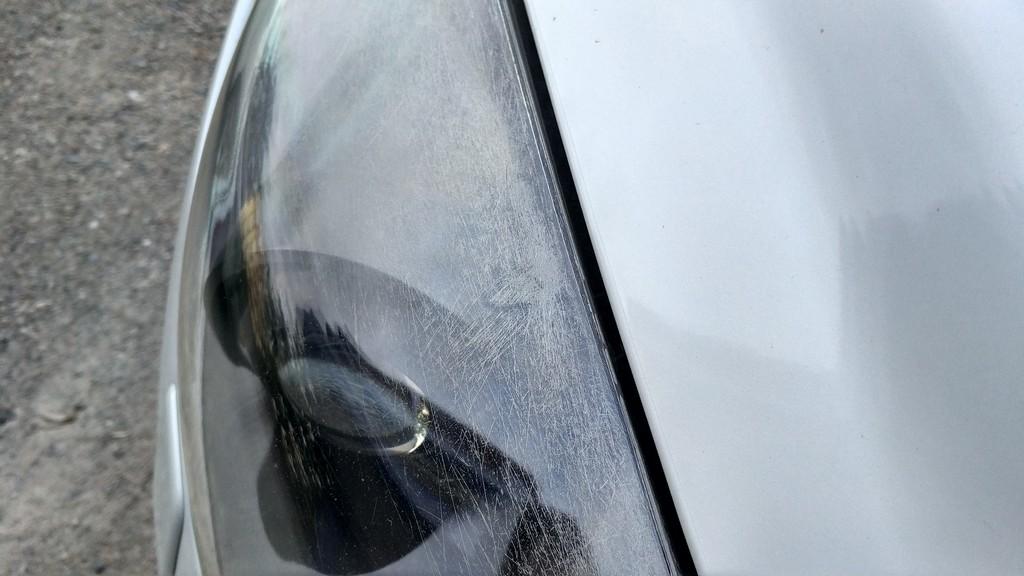

Erkan Kahya

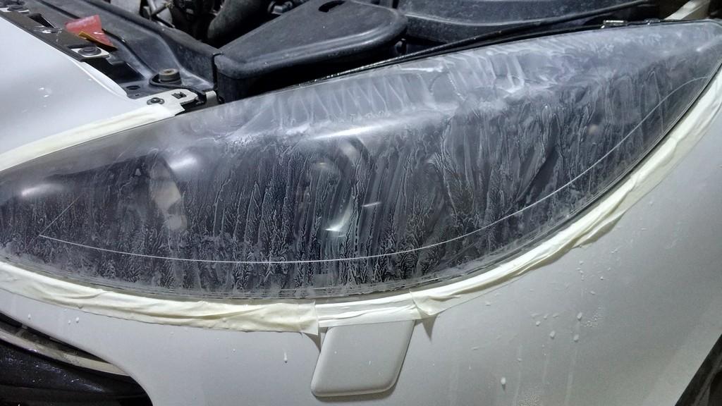

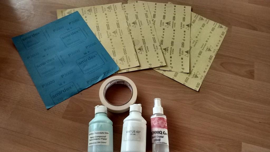

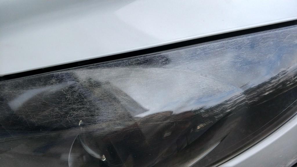

Merhaba arkadaşlar. Aracımın farları üzerinde zamanla kılcal çizikler oluşmaya başladı. Aydınlatmaya etkisi olmasa da estetik olarak kötü bir görünüm oluşturuyordu. Sonunda temizleme işlemlerini yapabildim. Bunun için 800-1500-2000-2500-3000 kum zımparaları aldım. Uygulama esnasında 800-1500-2500 olarak kullandım ve diğerlerini -açıkçası üşengeçlikten:fiuw:- kullanmadım. Zımparalama işlemeni ileri geri ve yatay dikey şekilde yaptım. Sonra polisaj makinesi ile önce kalın pasta ve ardından ince pasta çektim. Üzerine son kat olarak qtechniq c2v3 sürdüm ve işlemleri tamamladım.
Yapmak isteyenlere umarım yardımcı olur.

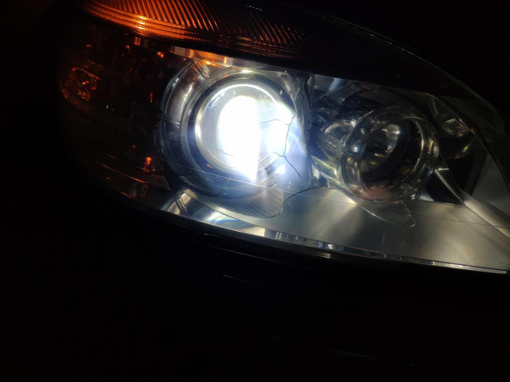

Oğuz Şamil

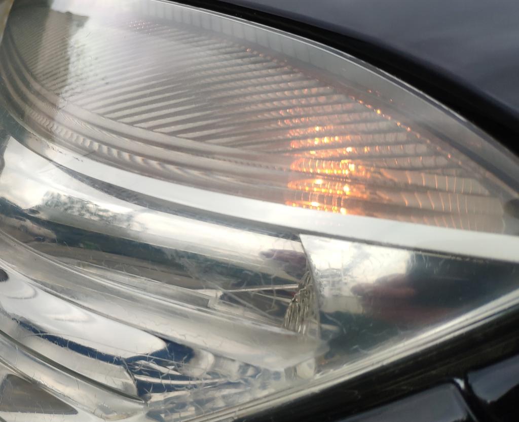

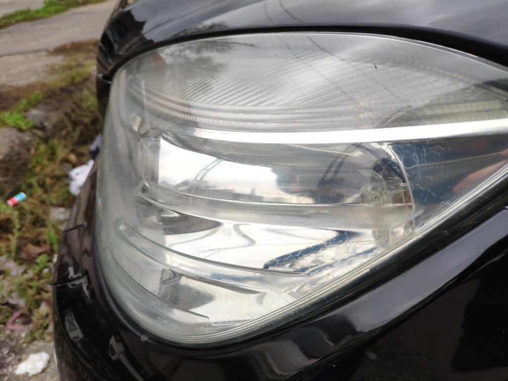

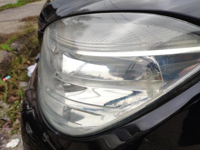

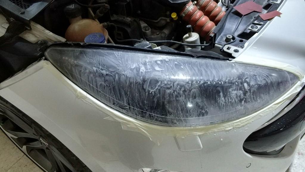

Dostlar Merhaba.Ben aracımın farlarını temizletmek için oto boyacısı ile iletişime geçtim.Farlara vernik yapılıp en güzel seviyeye getireceği söyleyerek aracımı teslim ettim.Alınan sonuç ortada farda çatlamalar mevcut.
İşlemi yapan ustanın savunması ise bazı modellerin far plastiklerinden kaynaklandığını,bunun içten olduğunu temizlenince ortaya çıktığını ve bu kadar olabileceğini söyledi.Görüntü bana göre çok kötü hiç yaptırmadığım halinde hiç bir çatlama yokken bu çatlak dolu.Ben vernikten olacağını düşündüm çünkü öncesinde hic böyle birşey yoktu IMG_20201119_201300.thumb.jpg.f16ad8975caad57f543906036f24d6b7.jpgIMG_20201119_180526.thumb.jpg.dcd60c59dd44b8eca1f6589cef94131e.jpgsiz değerli dostlar nasıl bir yol izlemeliyim?Bunu düzeltmenin yolu var mıdır? Resimleri ekledim.
