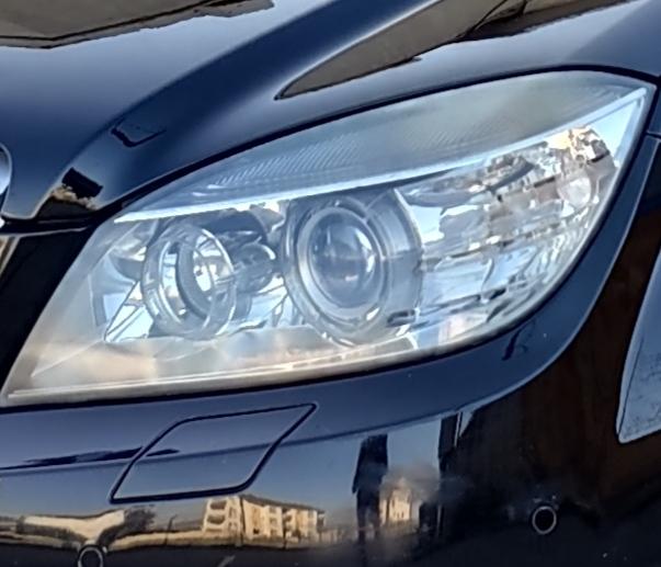

Mahmut Akbulut 19 Kasım 2020 Paylaş 19 Kasım 2020 @Oğuz Şamil Merhaba aramıza hoş geldiniz Farların öncesini görmediğimiz için usta nerede nasıl bir hata yapmış yorumlamak zor , 2k akrilik vernik kullanıldıysa polikarbon far camında çatlaklar oluşturabilir bu yapılan hatanın çok fazla mağduru var . Far yada stop camını kaportacılara değilde 50-100 fazla verip far/stop tamircilerine yaptırırsanız sorun yaşamaz yada sorun yaşansa bile bahane dinlemez düzelttirirsiniz . Bazende polikarbon far camları kullanılan aşındırıcı yada parlatıcıya yada polisaj makina pedinin yüzeyde oluşturduğu yüksek ısıya reaksiyon gösterebilirler , çatlama yada sararma yapabilir. Öncelikle çatlaklar vernik katmanında mı? far camında mı? bunu belirlemeniz gerekiyor ... 1 Yorum bağlantısı

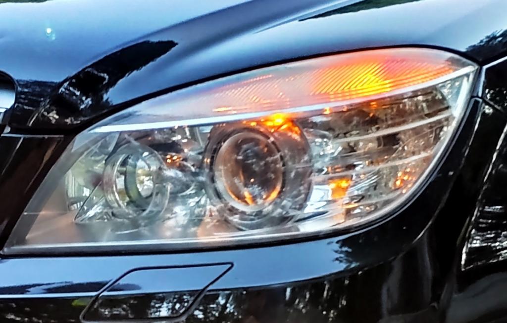

Oğuz Şamil 20 Kasım 2020 Paylaş 20 Kasım 2020 Merhaba teşekkür ederim güzel dilekleriniz için.Pişman oldum keşke 5 katı gitseydi de böyle olmasaydı diyorum şimdi.İslemi yapan ustaya daha önceki aracımda yaptırdım gerçekten sıfır far gibi olmuştu,şimdi yine yaptırdım bazı araçların plastiklerinden böyle işlem yapınca içten böyle çatlamalar olduğunu söyledi ama ben inanmadım öncesinde hiç yoktu içte bir sıkıntı.Solukluk vardı evet ama hiç çatlama yoktu.Nasıl yol izlemeliyim bir fikrim yok doğrusu.Eski görüntüleri paylaştım hocam. Yorum bağlantısı
