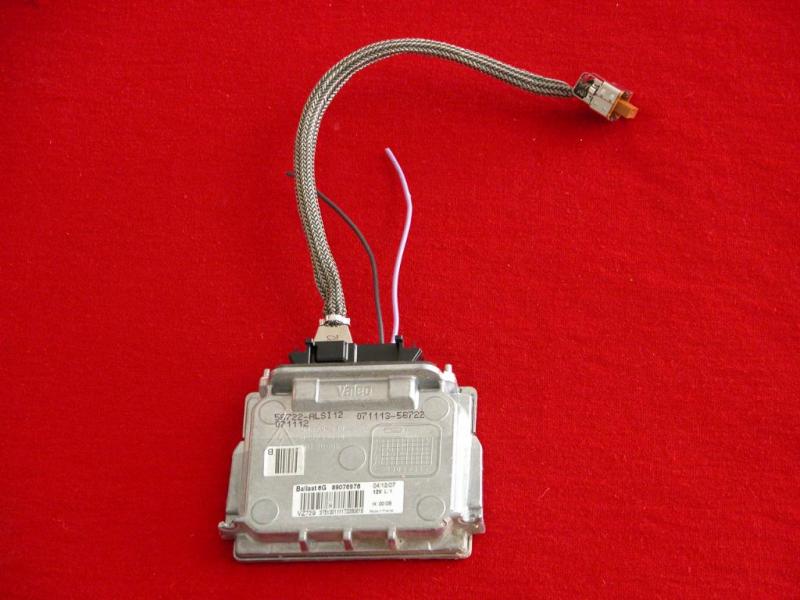

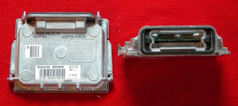

Selçuk Keleş 23 Kasım 2011 Paylaş 23 Kasım 2011 Balastların jenerasyon numaraları farklı. Valeo'da 6 var şu anda.Daha çok hella kastediliyor. G5 balast D1S uçludur o nedenle D2S ile kullanamazsın. 2 Yorum bağlantısı

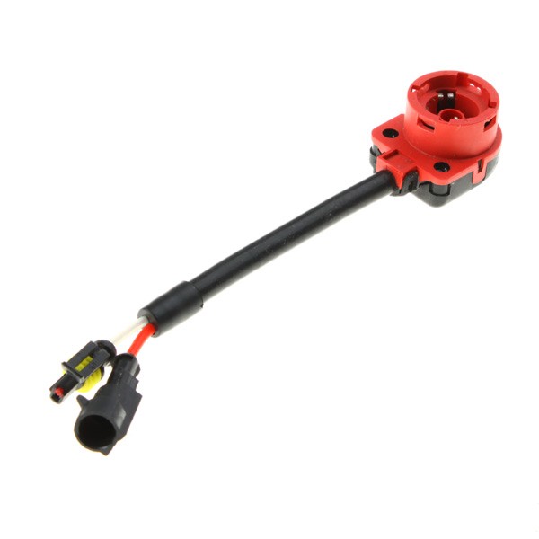

Orhan Yüksekyol 29 Şubat 2012 Paylaş 29 Şubat 2012 normal H7 veya H4 xenon kitler içinde kullanılan ballasları D2S ampullerde kullanabiliriyim.uyum sağlarmı selektör de dahil Yorum bağlantısı
Mahmut Akbulut 29 Şubat 2012 Paylaş 29 Şubat 2012 (düzenlendi) normal H7 veya H4 xenon kitler içinde kullanılan ballasları D2S ampullerde kullanabiliriyim.uyum sağlarmı selektör de dahilD2S ampul soketi ile mevcut balastlarınızı H4-H7 fark etmez kullanabilirsiniz,sadece farlar kapalı iken selektör yapamazsınız yapmaya çalışırsanız balast a zarar verirsiniz...Bu soketten almalısınız... 29 Şubat 2012 tarihinde Mahmut Akbulut tarafından düzenlendi 1 Yorum bağlantısı

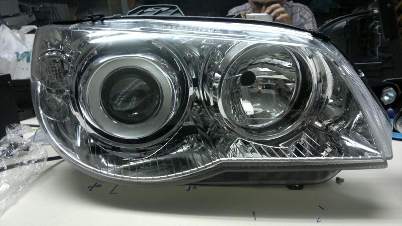

Gökhan Çalışkan1679652607 7 Kasım 2013 Paylaş 7 Kasım 2013 arkadaşlar elimde bir takım audi a5 meceği var,arabamda takılı olan mercekleri bunlarla deyiştircem ama aratırdım audi a5 in ampulleri d3s,ben d1s takarsam bir sorum olurmu acaba? bilgisi olanlar yardımcı olursa sevinirim.aynı arabanın gündüz ledleride var bir takım,adaptörleri ile birlikte,farları yakınca kısılıyor falan.onların ledleride lazım bana temin edebileceğim biryer varmıdır? şuanki farlarım bunlar arkadaşlar arabam fiat albea. Yorum bağlantısı
Gökhan Çalışkan1679652607 8 Kasım 2013 Paylaş 8 Kasım 2013 ilgi ve alakaya çok teşekkür ederim arkadaşlar,demekki bilgisi olan yokmuş.ben araştırmalara devam edeyim belki birşeyler bulurum. Yorum bağlantısı
Oktay Toker 8 Kasım 2013 Paylaş 8 Kasım 2013 Alınmaca olmasın.Her kes her an müsait olamıyor.D3s ve d1s ampul soketleri tip olarak aynı görünsede farklı.Balast voltajlarıda farklı.Kısaca uymuyor.Albea far yapısı bu meşhur Audi gündüz farı tipine son derece uygun.İyi bir işçilik ile kesinlikle yakışacaktır.İç kısımdaki ledler beyaz değil mi elinde sürücüleride varsa neden led değişimi yapacaksın ki?Ledleri marketdigital firmasından alabilirsin. 2 Yorum bağlantısı
Gökhan Çalışkan1679652607 8 Kasım 2013 Paylaş 8 Kasım 2013 abi darılmak nedemek olurmu öyle şey.oktay abi benim takıldığım nokta iki ampulünde 35 wat olması,aynı balastla ikiside yanmazmı yani??abi gündüz farlarını şöyle anlatayım. bunlar cuk diye oturuyor farın içine ama sürücüleri yok,bende ledlerini değiştirip kullanmak istiyorum. bu ledler sürücüleriyle birlikte mevcut ama bunlarda çok büyük fara olmuyor,buyüzden bana led lazım abi. Yorum bağlantısı
