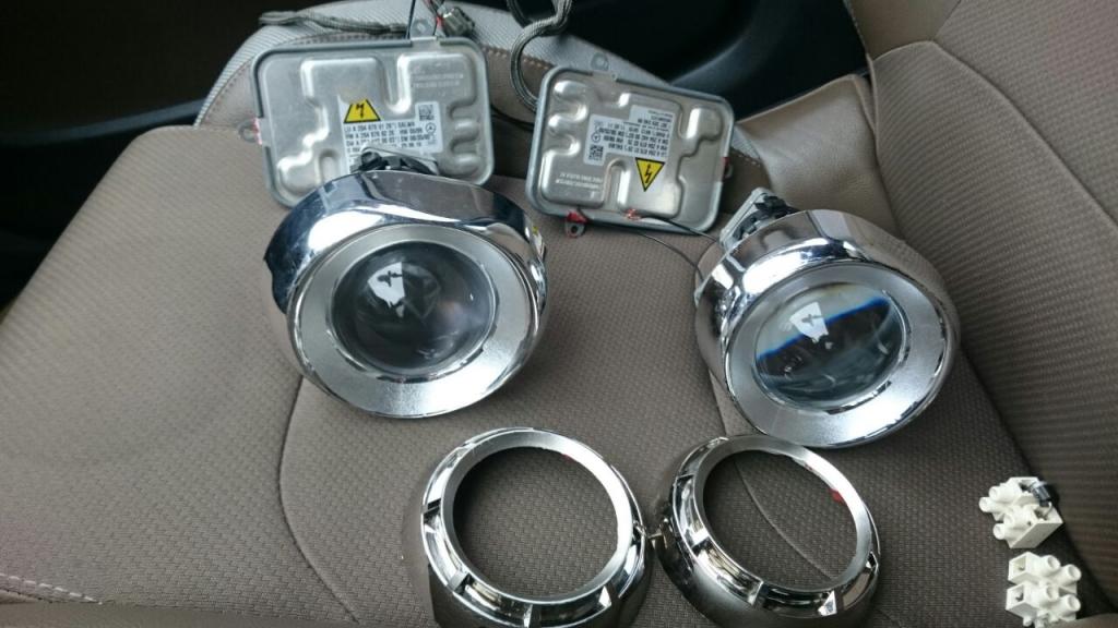

Hazar Erulusoy 11 Mart 2017 Paylaş 11 Mart 2017 (düzenlendi) Uzun bir aradan sonra tekrardan herkese merhabalar. En sonunda bir çift Hella Mercek, AL Gen5 Balast ve ampulleri ile beraber set satın aldım. Önümüzde ki hafta çıkma far alarak çalışmalara başlayacağım. Buradan gelişmeleri ve sorularımı sizlerle paylaşacağım. Özellikle elektrik kısmında sizlerden yardım isteyecğim çok konu olacak. Şimdiden başınızı ağrıtacağım için af ola. 11 Mart 2017 tarihinde Hazar Erulusoy tarafından düzenlendi 3 Yorum bağlantısı

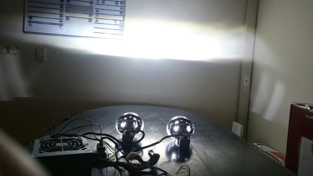

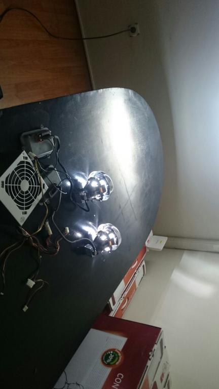

Hazar Erulusoy 15 Mart 2017 Paylaş 15 Mart 2017 (düzenlendi) Bugün besleme çekip ilk olarak teste başladım. Mercek, balast ve ampulleri 2. el aldığım için ampul yada balastlarda kesme olup oladığına bakmak için uzun süreli teste tabi tutacağım. İlk izlenim olarak bir ses geliyor çok ince tiz bir ses. Sanırım normal. (Bu arada sizlerde fark edeceksiniz ters duruyor mercekler.) 15 Mart 2017 tarihinde Hazar Erulusoy tarafından düzenlendi 1 Yorum bağlantısı
Selçuk Keleş 15 Mart 2017 Paylaş 15 Mart 2017 Kolay gelsin. Tekli olarak yakıp perdelerinde bir sorun olup olmadığına da bakmanda yarar var. Yorum bağlantısı
Hazar Erulusoy 15 Mart 2017 Paylaş 15 Mart 2017 Teşekkür ederim Selçuk Bey. Tek tek perdelerini de çalıştırdım. Yaklaşık 1 saat çalıştı. Isınma yada kesme yapmadı. Toparladım bende. Bundan sonraki aşama çıkma farları açıp montaja başlamak. Aydınlatmaya etkisi nedir bilmiyorum ama taslarıda siyah boyamayı da planların içine dahil ettim. Oktay Ustamın çalışmarından da kopya çekebilirim. Ama fikirlerinize almak istiyorum. Oem görünmesi benim için çok önemli. Yorum bağlantısı
