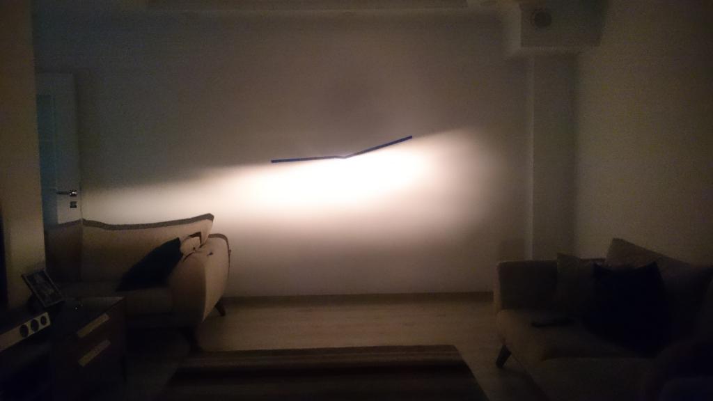

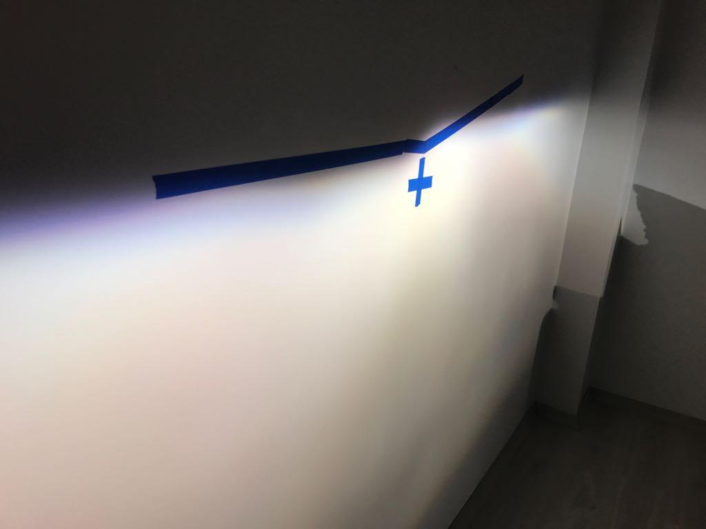

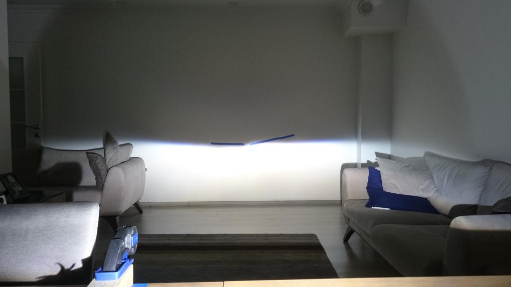

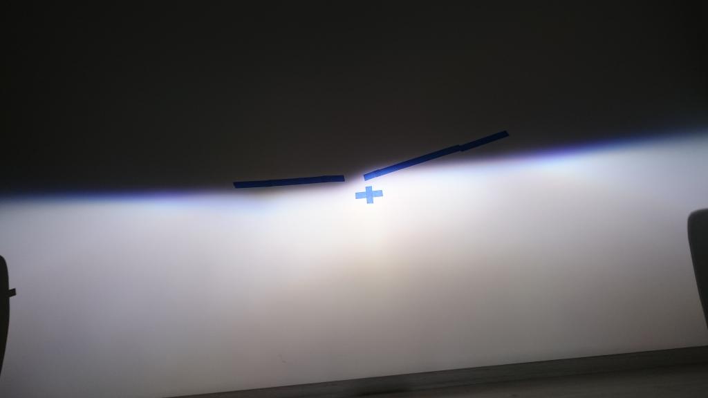

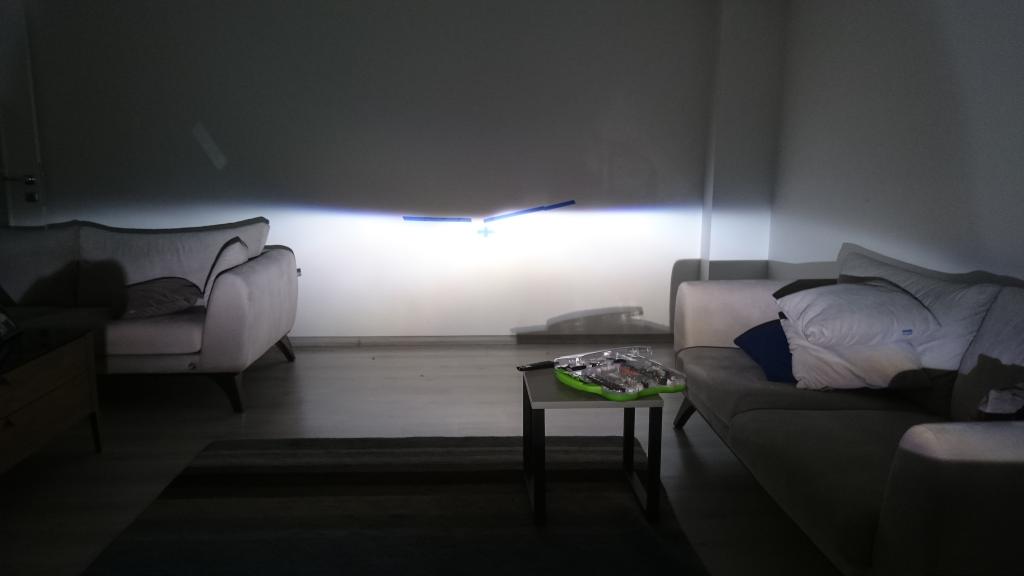

Hazar Erulusoy 1 Nisan 2017 Paylaş 1 Nisan 2017 On 28.05.2012 at 12:23, Fatih Özbaş yazdı: Sırrı Bey duvar çizgilerini doğru isaretleyebilmişmiyim? 1 Yorum bağlantısı
Sırrı Polat 1 Nisan 2017 Paylaş 1 Nisan 2017 17 dakika önce, Hazar Erulusoy yazdı: Sırrı Bey duvar çizgilerini doğru isaretleyebilmişmiyim? Evet , bence güzel , net olmuş 1 Yorum bağlantısı

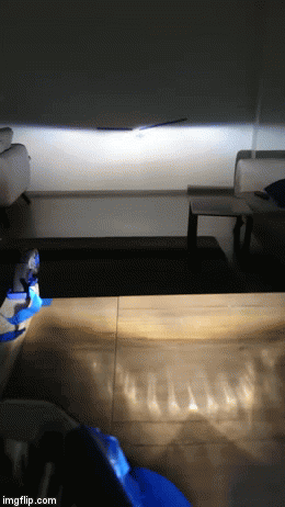

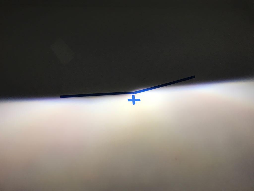

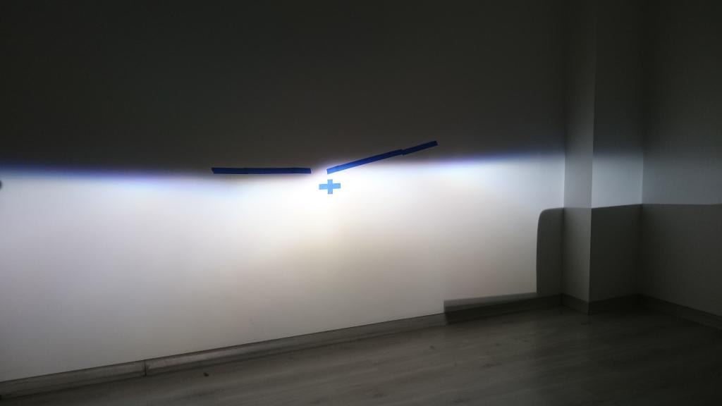

Hazar Erulusoy 2 Nisan 2017 Paylaş 2 Nisan 2017 Çizgiyi almaya çalışıyorum. Yorum alabilirmiyim. @Sırrı Polat Yorum bağlantısı
Hazar Erulusoy 2 Nisan 2017 Paylaş 2 Nisan 2017 Ayar oldu sanırım bu hldeyken geçici olarak vidaları sıcak silikonla sabitliyeceğim Yorum bağlantısı
Hazar Erulusoy 2 Nisan 2017 Paylaş 2 Nisan 2017 Birazda araç üstünde ayar yaptım mı tam tutar sanırım. Yorum bağlantısı
Sırrı Polat 2 Nisan 2017 Paylaş 2 Nisan 2017 4 saat önce, Hazar Erulusoy yazdı: Çizgiyi almaya çalışıyorum. Yorum alabilirmiyim. @Sırrı Polat Merceğin karşısına geçtiğinizde bir kaç mm saat istikametinde döndürmelisiniz bence , çizgi işaretlediğiniz yer , tam da Yeni hellalardaki çentiğe denk gelmiş sizi yanıltmasın Yorum bağlantısı

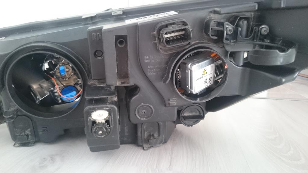

Oktay Toker 3 Nisan 2017 Paylaş 3 Nisan 2017 (düzenlendi) 8 saat önce, Hazar Erulusoy yazdı: Birazda araç üstünde ayar yaptım mı tam tutar sanırım. Mercek sabitlendikten sonra araç üzerinde sadece yükseklik ve iç dış ayarı yapılabilir. Sırrı beyin yazılarına göre hareket ederseniz montajınız güzel olur. Bu far tasında Hella merceğin o çıkıntıları kesmenize gerek yok merceği sabitlerken zaten arada istesenizde istemesenizde boşluk olacak ve daha fazla arkayı kesip geri gitmesine gerek yok.Tasın içi yeterli ölçüye sahip.Mercek şapkası arkaya doğru geniş ise merceği biraz daha önde monte edin.Arka kısımda mapul kısmı kasaya daha az deger.O kısmıda ısıtarak degmemesini sağlarsınız. Merceklerin monteli hali resimleri mevcut inceleyebilirsiniz.Ds4 modelin diğer C4 modellerden ne farkı mevcut?Aynı far modeli kullanılmıyor mu? http://www.geceucusu.com/topic/6506-citroen-c4-2-2010-far-i%C3%A7i-led-g%C3%BCnd%C3%BCz-far%C4%B1-led-sinyal-bmw-u-halka/?page=2 3 Nisan 2017 tarihinde Oktay Toker tarafından düzenlendi 2 Yorum bağlantısı

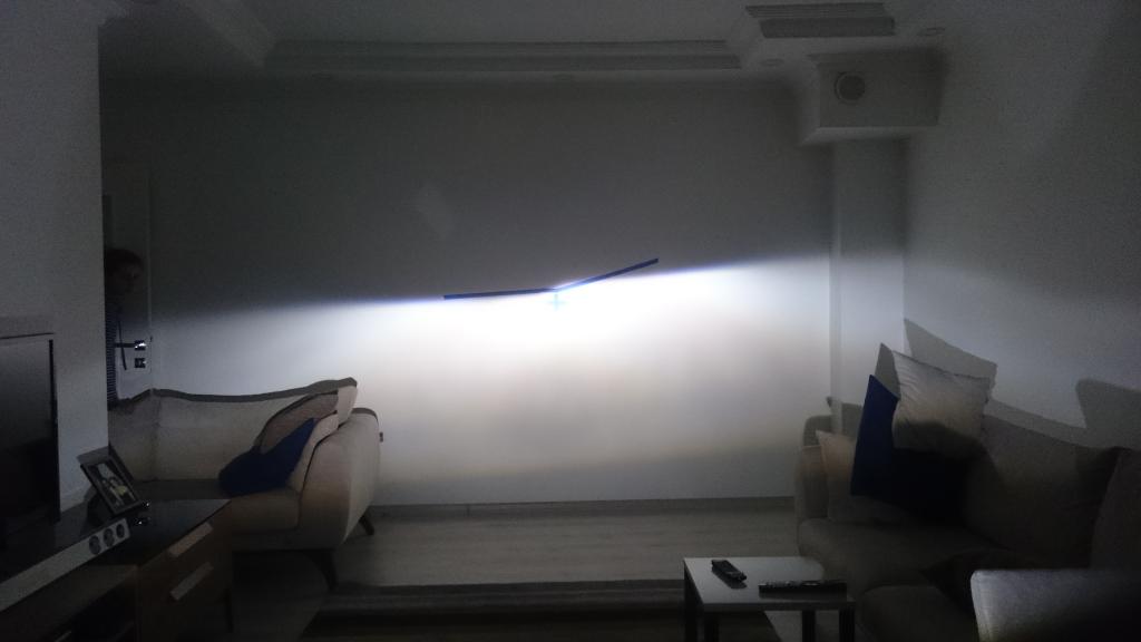

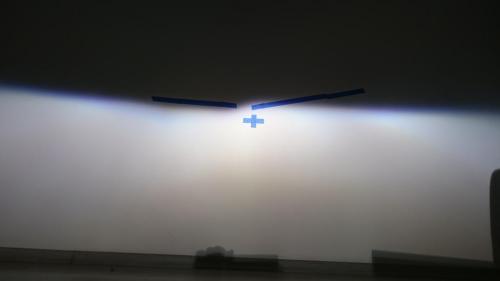

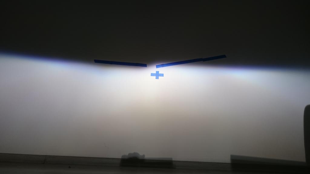

Hazar Erulusoy 3 Nisan 2017 Paylaş 3 Nisan 2017 (düzenlendi) Yani soldaki çizgi biraz daha aşağı inecek bu şekilde silikoladım ama tekrar yaparım o zaman. Bu da selektör. @Sırrı Polat 3 Nisan 2017 tarihinde Hazar Erulusoy tarafından düzenlendi Yorum bağlantısı
Sırrı Polat 3 Nisan 2017 Paylaş 3 Nisan 2017 Şimdi, Hazar Erulusoy yazdı: Yani soldaki çizgi biraz daha aşağı inecek bu şekilde silikoladım ama tekrar yaparım o zaman. Bu da selektör. 1-2 mm , çok değil bu benim fikrim , silikonladıysanız buna değer mi bilemem , çalışmanızı titizlikle sürdürdüğünüz için yazdım , yolda çizgi izlemeyeceğim aydınlatmam iyi olsun derseniz belki kabul edilebilir , tercih sizin , farklı yorumları da değerlendirin bence 1 Yorum bağlantısı
Hazar Erulusoy 3 Nisan 2017 Paylaş 3 Nisan 2017 (düzenlendi) Şimdi, Sırrı Polat yazdı: 1-2 mm , çok değil bu benim fikrim , silikonladıysanız buna değer mi bilemem , çalışmanızı titizlikle sürdürdüğünüz için yazdım , yolda çizgi izlemeyeceğim aydınlatmam iyi olsun derseniz belki kabul edilebilir , tercih sizin , farklı yorumları da değerlendirin bence Olmuşken iyisi ve düzgünü olması gerektiği gibi olması için çaba veriyorum. Problem olmaz zaten daha kalıcı sabitlemeyi yapmadım. O yüzden biraz daha ayar şansım var. Aslında dediğiniz gibi bende yapmaya çalıştım ama bir türlü solda ki çizgiyi indiremedim. Tas içerisinde sol alt vida için ayar yeri kalmadı mercek dayandı bira daha deneyeceğim ama tekrar sonucu paylaşacağım sizlerle. Bu arada üstadlar sizlerden de yorum bekliyorum. @Mahmut Akbulut @Selçuk Keleş @Oktay Toker 5 saat önce, Oktay Toker yazdı: Mercek sabitlendikten sonra araç üzerinde sadece yükseklik ve iç dış ayarı yapılabilir. Sırrı beyin yazılarına göre hareket ederseniz montajınız güzel olur. Bu far tasında Hella merceğin o çıkıntıları kesmenize gerek yok merceği sabitlerken zaten arada istesenizde istemesenizde boşluk olacak ve daha fazla arkayı kesip geri gitmesine gerek yok.Tasın içi yeterli ölçüye sahip.Mercek şapkası arkaya doğru geniş ise merceği biraz daha önde monte edin.Arka kısımda mapul kısmı kasaya daha az deger.O kısmıda ısıtarak degmemesini sağlarsınız. Merceklerin monteli hali resimleri mevcut inceleyebilirsiniz.Ds4 modelin diğer C4 modellerden ne farkı mevcut?Aynı far modeli kullanılmıyor mu? http://www.geceucusu.com/topic/6506-citroen-c4-2-2010-far-i%C3%A7i-led-g%C3%BCnd%C3%BCz-far%C4%B1-led-sinyal-bmw-u-halka/?page=2 Oktay Ustam Far tasında apul girişi etrafında bir çizgi var sende bilirsin oradan kestim deliği oradan açtım. Ve o parçaları kestim çünkü sağa sola ayarda çalışma imkanı vermiyordu. Kesilince mercek tam yerine oturdu. Hatta merceğe önden bakıldığında sol alt köşeden biraz daha almak iyi olacak mercek duvar fotoğrafında da görüleceği üzere biraz sola gitmek istiyor. 3 Nisan 2017 tarihinde Hazar Erulusoy tarafından düzenlendi Yorum bağlantısı
Oktay Toker 3 Nisan 2017 Paylaş 3 Nisan 2017 Otururda yazdığın gibi arka ampul kısmı far kasasına teması çok oluyor buda sıkıntı oluşturur.Merceği tam sabitlemeden kontrol ederek netleştirirsen faydali olur. Yorum bağlantısı

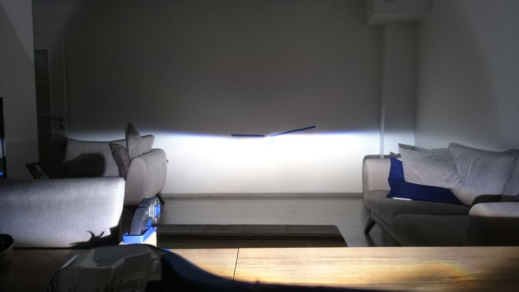

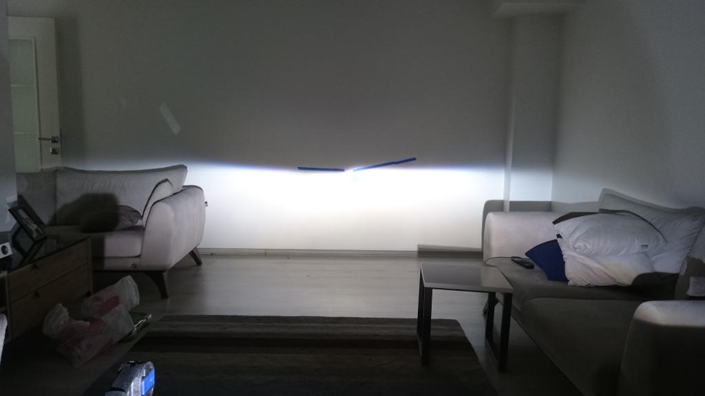

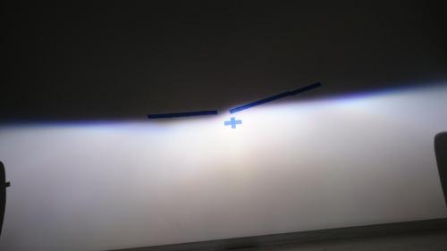

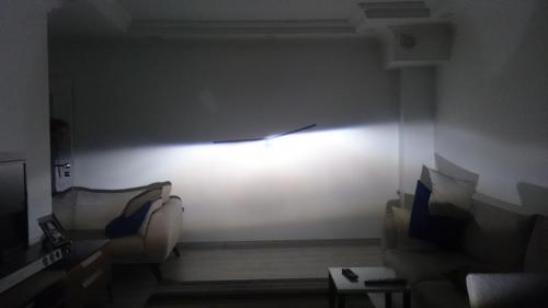

Hazar Erulusoy 3 Nisan 2017 Paylaş 3 Nisan 2017 (düzenlendi) Bu akşam onu bir deneyeceğim buradan durumu paylaşacağım. Denemeyi yaptım herşey tam gibi. Buyrunuz fotolar. 3 Nisan 2017 tarihinde Hazar Erulusoy tarafından düzenlendi Yorum bağlantısı
Hazar Erulusoy 3 Nisan 2017 Paylaş 3 Nisan 2017 Çizgiyi düzelttim. Bu sefer oldu sanırım. 1 Yorum bağlantısı
Oktay Toker 5 Nisan 2017 Paylaş 5 Nisan 2017 Dediğim gibi xenon ampul kasaya çok yakın.Ampulün kablosunu taktıgında kasaya degecek.Araç üzerindeki ayar sonrası dahada kasacak ve titremede yapar.Far kapatmadan bu kısımda gerekli boşluğu yapman lazım.Buda o kısımları düzgünce ısıtarak boşluğu oluşturabilirsin. 1 Yorum bağlantısı
Hazar Erulusoy 6 Nisan 2017 Paylaş 6 Nisan 2017 23 saat önce, Oktay Toker yazdı: Dediğim gibi xenon ampul kasaya çok yakın.Ampulün kablosunu taktıgında kasaya degecek.Araç üzerindeki ayar sonrası dahada kasacak ve titremede yapar.Far kapatmadan bu kısımda gerekli boşluğu yapman lazım.Buda o kısımları düzgünce ısıtarak boşluğu oluşturabilirsin. Dün siz yazdıktan sonra düşündüm biraz daha... Ampul bolzuldu sökmeside sıkıntı olacak. Sizin çalışmalarda farın arkasında yaptığınız genişletme var mı? Örnek olarak paylaşabileceğiniz. Yorum bağlantısı
Oktay Toker 6 Nisan 2017 Paylaş 6 Nisan 2017 Maalesef arka kısımdan resimleme yapmamışım.Orijinal kapaklı şekilde far çıkarsa pek yapmıyorum. Yapılacak işlem ampul kablosunun takılacağı kısma denk gelen yeri ısıtarak aşagı dogru kablo teması olmayacak şekilde genişletmek.Kapakla işiniz yok.Ampul yan durur buna çare yok oynamanızıda çok tavsiye etmem.Isıtın degecek yerleri dikkatlice genişletin yeterli. 1 Yorum bağlantısı

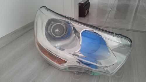

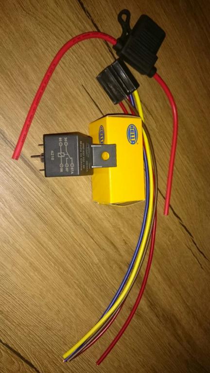

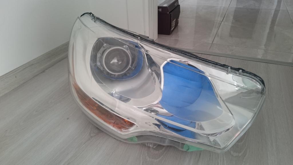

Hazar Erulusoy 11 Nisan 2017 Paylaş 11 Nisan 2017 Konuya bir güncelleme yapayım. Bugün elektirik malzemelerini tedarik ettim. Röle ve sigorta yuvası aldım. Ayrıca Sol merceğin geçici montajını yaptım. Buyrunuz fotoğralar. 1 Yorum bağlantısı

Hazar Erulusoy 14 Nisan 2017 Paylaş 14 Nisan 2017 Bugün farları toparladım. Sadece mercek şapkası eksik kaldı. Röle için metal proje kutusu ile bir çalışma yapacağım sigorta vs içinde olacak. Ama canımı sıkan birşey var @Oktay Toker bahsettiği kasaya sürtme ve dokunma var. Mercekleri sabitlemedim ama duvar çizgisi vs tekrar alamam. Mercekleri öne çekmek imkansız bu sebeble ne yaparım kara kara düşünüyorum. Yorum bağlantısı
Oktay Toker 14 Nisan 2017 Paylaş 14 Nisan 2017 (düzenlendi) Degen kısmı ısıtarak boşluk oluşturmanız yeterli olacak.Başka seçenek şu an yok görünüyor. Xenon ampule takılan kablonun metal olan kısmını sökerseniz buda biraz daha boşluk alan oluşturur. 14 Nisan 2017 tarihinde Oktay Toker tarafından düzenlendi 1 Yorum bağlantısı

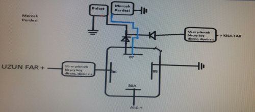

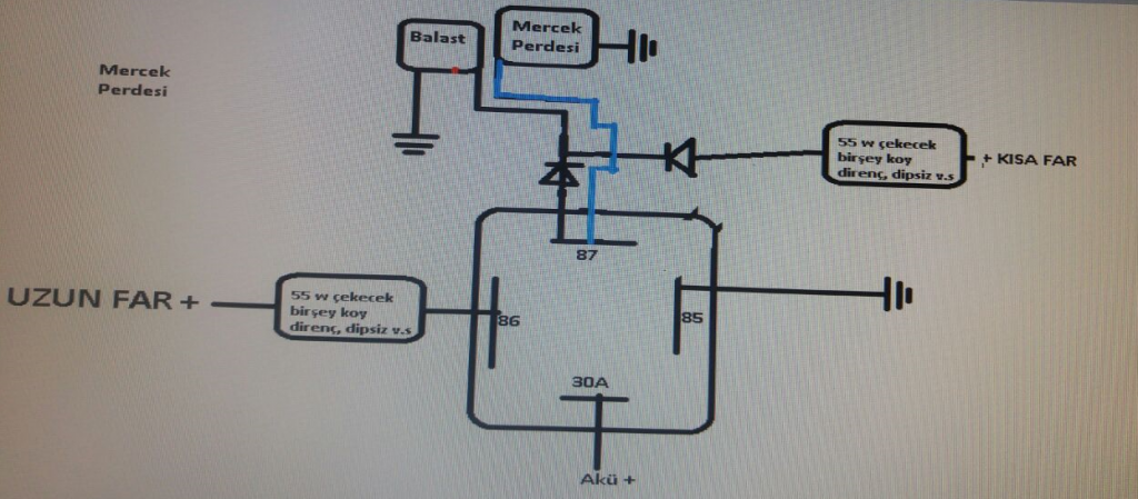

Hazar Erulusoy 19 Nisan 2017 Paylaş 19 Nisan 2017 @Oktay Toker Bu şema ile bağlantı yapsam sıkıntı olur mu? Şema da akü gelişi ve çıkışlarda sigortada olacak. Yorum bağlantısı
