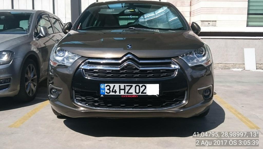

Oktay Toker 2 Ağustos 2017 Paylaş 2 Ağustos 2017 Penguen Eline,cebine sağlık.Hayırlı günlerde kullan.Görsellik ilede araca fark katmasıyla çalışma gayet iyi.Aydınlatması ise zaten parçalar ile malumdur. 1 Yorum bağlantısı

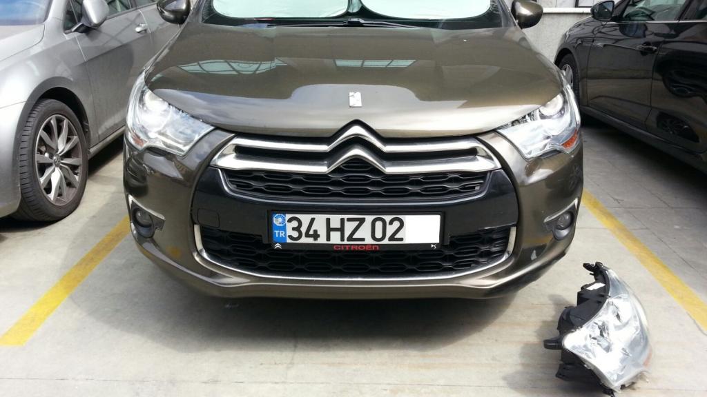

Hazar Erulusoy 7 Ağustos 2017 Paylaş 7 Ağustos 2017 Bugün farı tekrar açtım. Sabah 8 de başladım ancak 12 de açıldı. Farın silikon kanalının yarısı sizlere ömür. Bir ara vazgeçip çıkma far baktım. Açılmıyorrrrrr. Silikon kanal içinde farın altına girdiği için üst kısımdan silikonu çıkarmama rağmen far açılmadı. Far kenarlarını iyice ısıtıp araya spatul söküp ancak açtım. O arada olan oldu. Ama sıkıntı olmaz gibi.. Bu arada bu işlerle uğraşan herkes gidip Bison Silikon sökücü alsın resmen silikonu sakız gibi yapıyor. Özellikle far açıp Silikon temizlemeye birebir. Kendi orijinal far silikonunuda söküyor. Temizlik daha rahat oldu. Mercek şapkasını sista rtv kırmızı ile 5 dk da yapıştırdım. Bütün işçilik açmaya gitti. Buyrunuz fotolar.Xperia Z3 cihazımdan Tapatalk kullanılarak gönderildi 2 Yorum bağlantısı
Oktay Toker 7 Ağustos 2017 Paylaş 7 Ağustos 2017 (düzenlendi) Silikon sökücü anladığım kadarıyla sıvı.Camı açmak iiçin o kadar uğraşı yerine Şırınga ile sık aralıklarla sıkmayı deneseydin diye düşündüm.Zor mu olur du? Yada ilk önce kenarları biraz tornavida ile ayırdıktan sonrada sıkılabilirdi yada dökülebilirdi galiba.Sadece tahmin yürütüyorum. Açtıktan sonra kanalı temizlemek için çokta gerekli olmayabilir bence.Lakin işlemi çabuklaştırdığı kesin olan durum tabiki. 7 Ağustos 2017 tarihinde Oktay Toker tarafından düzenlendi 1 Yorum bağlantısı
Hazar Erulusoy 7 Ağustos 2017 Paylaş 7 Ağustos 2017 Silikon sökücü anladığım kadarıyla sıvı.Camı açmak iiçin o kadar uğraşı yerine Şırınga ile sık aralıklarla sıkmayı deneseydin diye düşündüm.Zor mu olur du? Yada ilk önce kenarları biraz tornavida ile ayırdıktan sonrada sıkılabilirdi yada dökülebilirdi galiba.Sadece tahmin yürütüyorum. Açtıktan sonra kanalı temizlemek için çokta gerekli olmayabilir bence.Lakin işlemi çabuklaştırdığı kesin olan durum tabiki. Şırıngayı bende düşündüm lakin eczaneye gidecek durum yoktu o an. Sökücü oje gibi içinde fırçası var. Muhallebi kıvamında birşey. Zaten tornavida ile kastirip sökücüyü boca ettim sayılır. [emoji23]Xperia Z3 cihazımdan Tapatalk kullanılarak gönderildi Yorum bağlantısı
