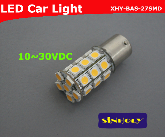

Bu sinyal için yeterli olurmu 27 adet SMD led var üzerinde...
2.resim 1156 BA15S 7.5W 6500K 480-Lumen 120-3528 SMD LED
