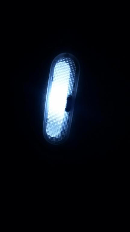

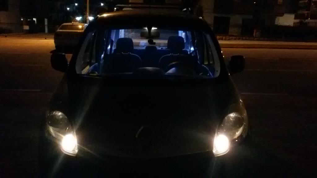

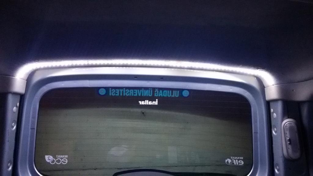

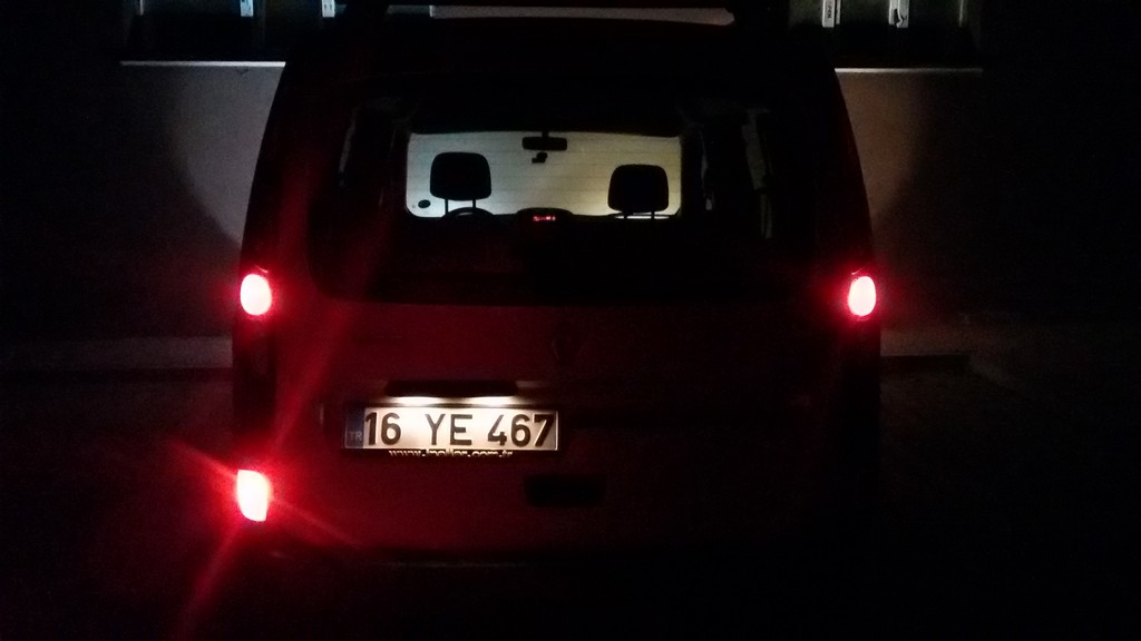

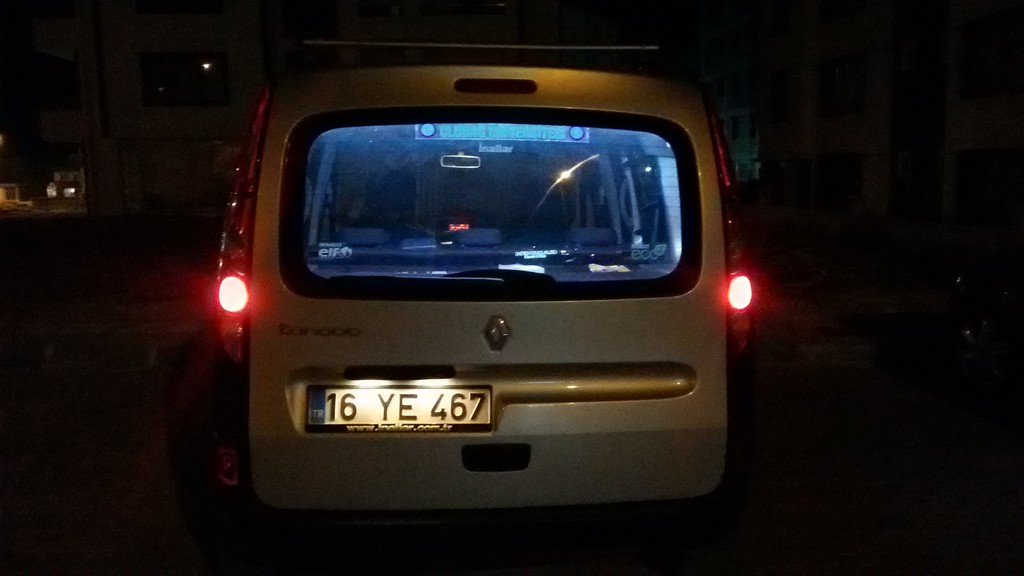

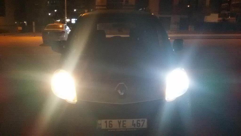

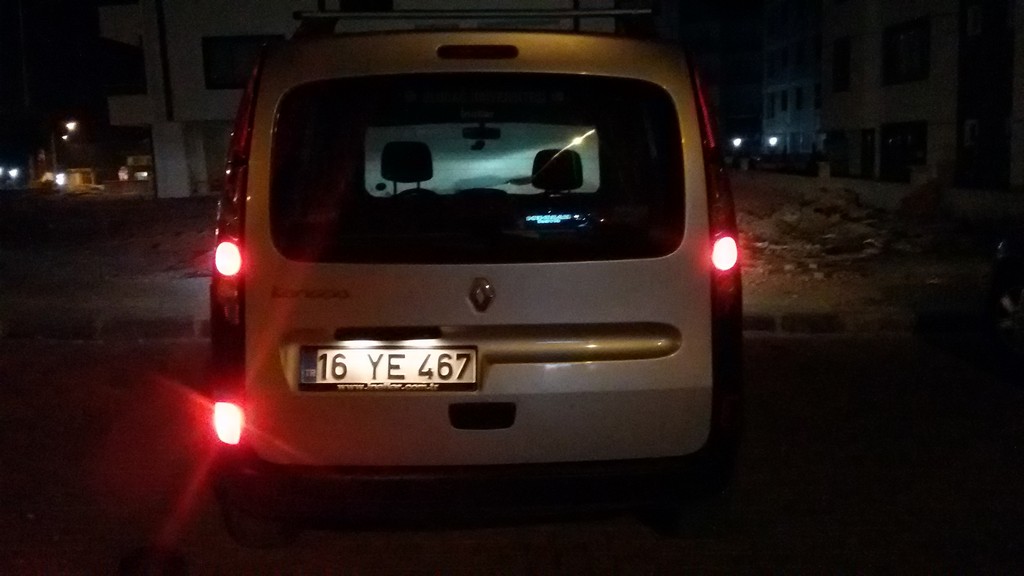

Enes Alkaya 28 Aralık 2015 Paylaş 28 Aralık 2015 Öncelikle yaşım 18. Gördüğüm kadarıyla hepiniz benden büyüksünüz ve burada çok yararlı paylaşımlar yaptığınızı gördüm. Merak ettiğim konuları da inceledim. ama aradığım şeyi bulamadım ve sormaya karar verdim. Bana sanırım en iyi yardımcı olabilecek kişi Servet abi. Aracım 2011 Kangoo panpa ve geçen yıl aldım. daha önce kullandığım araçlar yeni olmadığı için istediğim parçasını kolayca söküp değiştiriyordum. şimdi aydınlatmayla ilgili değişiklikler yapmaya karar verdim ama takıldığım yerler oluyor. Öncelikle aracımla ilgili görseller paylaşayım. parklar kısalar (aşırı bir görüntü oluşmuş ama kameradan sanırım) (sağdaki geçici olarak taktığım mavi filtreli olanlardan) normal stop lar ve alttaki adını bilmediğim ve en çok hoşuma giden lamba arkaya arabayı ilk aldımda elimde bulunan 3 çipli şerit led i bağladım çünkü arkadaki orjinal aydınlatma çalışmıyor buda tavan aydınlatması deneme amaçlı aldım ve çok yetersiz zaten çok az bir fiyatı var http://tr.aliexpress.com/item/10PCS-T10-LED-W5W-194-168-501-Car-Super-Inverted-Side-Wedge-Light-Bulbs-6-Colors/32242772231.html?detailNewVersion=2 yapmak istediğim 3 4 şey var sırayla sorayım ben size ilk olarak ön park için lamba alayım dedim ve bunları sipariş verdim (alışverişlerimi hep bu mağaza dan alırım) http://tr.aliexpress.com/item/4x-12-SMD-LED-COB-Chips-1156-BA15s-Car-Auto-RV-Trunk-Rear-Turn-Signal-Lights/32349563323.html http://tr.aliexpress.com/item/2-x-BA9S-5-SMD-Pure-White-CANBUS-Error-Free-Interior-Car-H6W-5-LED-Light/32272302625.html?detailNewVersion=2 ilki geldi 12 v bağladığımda çok güzel ışık veriyor fakat öğrendim ki onu bu arabaya bağlayabilmek için böyle olması gerekiyormuş (bende gündüz farı çalışmıyor) http://tr.aliexpress.com/item/Super-Bright-White-COB-LED-S25-1157-P21W-20W-ba15s-Auto-Car-Signal-reverse-rear-Turn/32227562760.html?ws_ab_test=searchweb201556_4,searchweb201644_2_79_78_77_82_80_62_81_61,searchweb201560_4 ben yenisini alarım ancak daha büyük bir problem var ben parkların soketine ulaşamıyorum. etrafı çok kapalı elim girmiyor ne alttan ne üstten ve açıkcası herhangibişeyi de sökmeye çekiniyorum. siz onu nasıl değiştiriyorsunuz? (sonunda sorumu sorabildim ) 1 Yorum bağlantısı
Misafir 30 Aralık 2015 Paylaş 30 Aralık 2015 Geldim Enes sırayla gidelim 1: aldığın park ampüllerini bu arabada kullanamzsın. Ön ampüller PY21W kodunda olmalı. Bunlar P21W. Tırağı zorlarsan yuva bozulur aman takmaya çalışma 2: Sağ ve sol park ampüllerine tekerin oradaki davlumbazda bulunana kapakları açarak el yordamı ile ulaşacaksın. Duylar saat istikametinin tersi yönünde çevrilip çıkıyor. Kablosu uzundur tekerin oraya kadar ulaşır. 3: Doğru ampülü aldıktan sonra beni bir elektrikcinin yanında iken arıyorsun. Tarif ediyorum ve gündüz farını aktif hale getiriyorsun. Ancak, mutlaka her işlemi fotoğraflayıp buraya ayrıntılı yüklemen gerekecek. Yapmak isteyen diğer arkadaşlara klavuz olacaksın. 4: Gündüz farı için bu linkteki ürünü al, amber veya beyaz hangisini istersen ancak Beyaz daha güvenli olacaktır. http://tr.aliexpress.com/item/1156-1157-P21W-P21-5W-PY21W-BA15S-BAY15D-BAU15S-80W-CREE-High-Power-Led-Car-Turn/32224655353.html?ws_ab_test=searchweb201556_2,searchweb201644_4_79_78_77_82_80_62_81_61,searchweb201560_8 Yorum bağlantısı
Enes Alkaya 31 Aralık 2015 Paylaş 31 Aralık 2015 17 saat önce, Misafir yazdı: Geldim Enes sırayla gidelim 1: aldığın park ampüllerini bu arabada kullanamzsın. Ön ampüller PY21W kodunda olmalı. Bunlar P21W. Tırağı zorlarsan yuva bozulur aman takmaya çalışma 2: Sağ ve sol park ampüllerine tekerin oradaki davlumbazda bulunana kapakları açarak el yordamı ile ulaşacaksın. Duylar saat istikametinin tersi yönünde çevrilip çıkıyor. Kablosu uzundur tekerin oraya kadar ulaşır. 3: Doğru ampülü aldıktan sonra beni bir elektrikcinin yanında iken arıyorsun. Tarif ediyorum ve gündüz farını aktif hale getiriyorsun. Ancak, mutlaka her işlemi fotoğraflayıp buraya ayrıntılı yüklemen gerekecek. Yapmak isteyen diğer arkadaşlara klavuz olacaksın. 4: Gündüz farı için bu linkteki ürünü al, amber veya beyaz hangisini istersen ancak Beyaz daha güvenli olacaktır. http://tr.aliexpress.com/item/1156-1157-P21W-P21-5W-PY21W-BA15S-BAY15D-BAU15S-80W-CREE-High-Power-Led-Car-Turn/32224655353.html?ws_ab_test=searchweb201556_2,searchweb201644_4_79_78_77_82_80_62_81_61,searchweb201560_8 çok teşekkür ederim söylediklerinizi anladım ancak benim isteğim farklı. ben park ampullerinin beyaz olmasını istiyorum gündüz far modundaki gibi daha aydınlık çalışmasını istiyorum ancak gündüz farını aktif etmek istemiyorum. Yani sanırım park kablosundan paralel kablo çıkarıcam. bide bu ampulün daha uygun olanları yokmudur? (yoksa mecbur alırım.) çok şey istiyorsam kusura bakmayın lütfen ama tam istediğim gibi olursa aracı kullanırken alacağım haz daha fazla olur. yorumunuzu bekliyorum. Yorum bağlantısı
