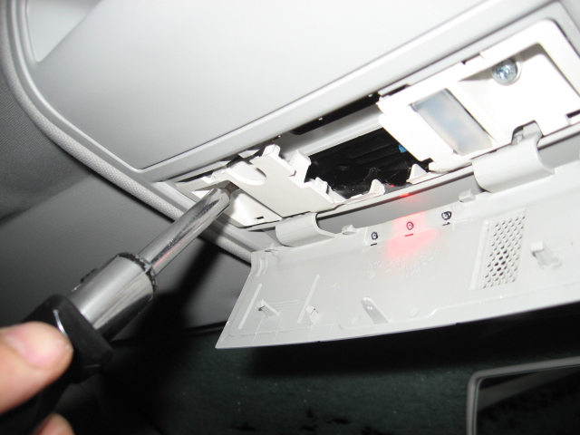

Öncelihle herkese merhabalar, uzun zamandır forumu ziyaretçi olarak takip ediyorum yeni konu açmak bugüne nasipmiş, yaptığım çalışmayı sizinde beğeninize sunmak istedim.

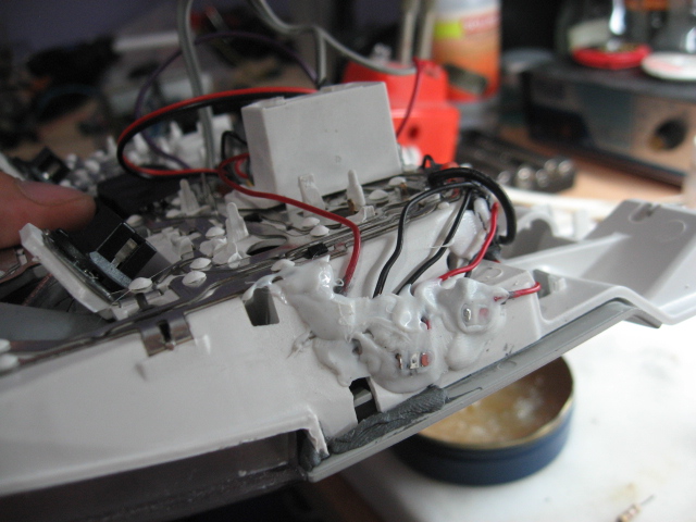

yapılan çalışmalar; tuşların aydınlatılması, ambians aydınlatması,( iki tane göreceksiniz önceki yaptığımın ışık şiddetinden memnun kalmadığım kötü gzüktüğünü düşündüğüm için superflux led takmak suretiyle dokunmatik anahtarlı olarak değiştirdim, eskisinide sökmedim ama kullanmıyorumda.

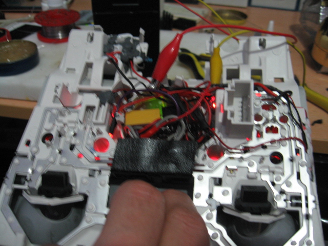

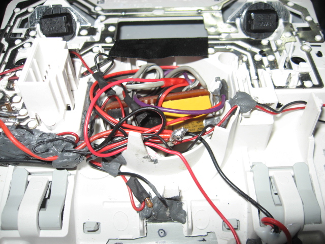

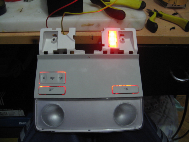

Yapım esnasında bazı yapım aşamalarını fotoğraf çekmediğimden ve daha önce yapmış olduğumdan dolayı görüntülemedim, tuş aydınlatmasını , düğmelerin arka kısımlarından delikler açarak içine şerit ledden sökmüş olduğum ledleri yerleştirmek suretiyle yaptım, ayrıca ortadaki devre dokunmatik anahtar olup dilediğim zaman ambians aydınlatmasını söndürmeme imkan sağlamaktadır.
şimdi resimler:

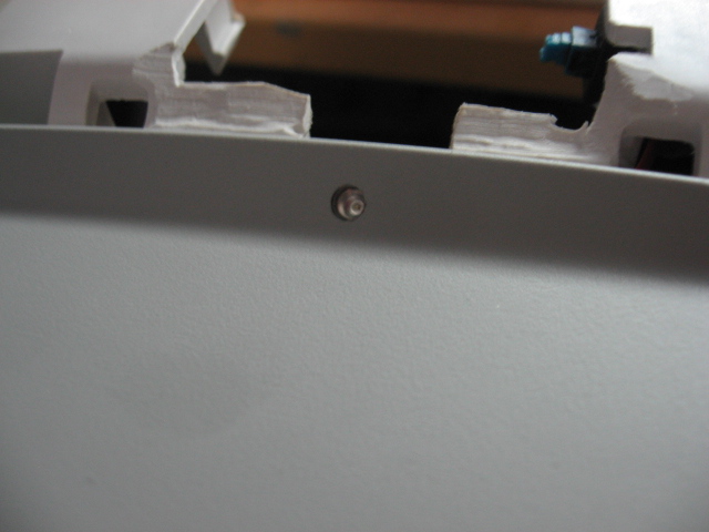

İsmail Aslan1679652597
evdeki denemeler
ışık sızmaması için siyah bantla kapladım
araca montaj aşaması

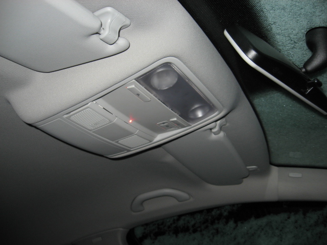

öncekiyaptığım fakat sökmediğim aydınlatma resimdede görüldüğü gibi hem yetersiz hemde çirkin :)
kullanmıyorum zaten

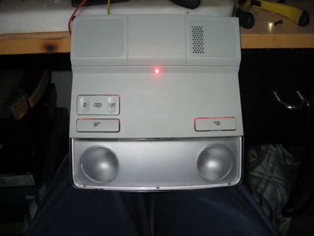

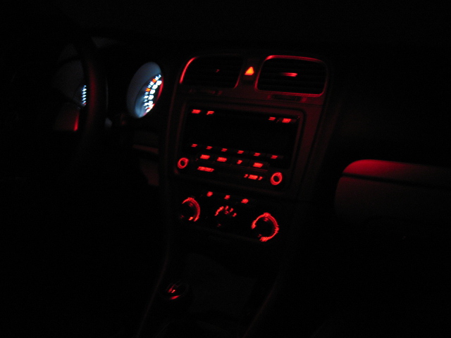

yeni ambiansımız

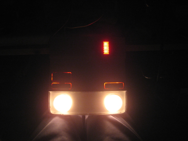

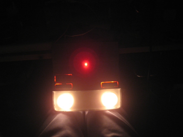

yanıyorken
sönükken
gece vakti taktığım için resimde kapak tam oturmamış gözüküyor ama taktım yani şu an gayet düzgün
aracı ilk çalıştırdığımda ambians ledi yanıyor, yanmasını istemediğim zaman lambanın önüne dokunmam yeterli söndürmek için, dışarıdan hiç bir buton düğme vs gözükmüyor, hatta söndürdüğüm zaman plastik parçanın açısından dolayı böyle bir aydınlatmanın olduğunu kimse anlayamıyor, hatta düğme aydınlatmalarını kendim yaptığımı söylemedim, arkadaşlar orjinal sanıyorlar :)

çok çok güzel olmuş orjinal duruyor. submarine çok hoşuma gidiyor bende yapıcam da gösterge ışıklarım yeşil :/
Submarine light ışık kaynağı olan led görünmese daha iyiydi.. Yani derinde olsaydı.. Gece yolculuklarında rahatsız edecektir..
Yok Yok led hiç bir şekilde görünmüyor, sadece çok az aynada yansıma yapıyor, tavan lambasının bulunduğu plastik parça eğimli olduğu için ışık kaynağı direkmen ön konsola vuruyor, tavanın döşeme rengi beyaz olduğu için rahatsız edecek düzeyde değil ama biraz kırmızı ışık yansıması görülüyor sadece, ben genede her ihtimale karşı dokunmatik açma kapama anahtarı koydum, rahatsız ederse söndürürüm diye ama boşuna koymuşuz şu ana kadar rahatsız etmedi.
