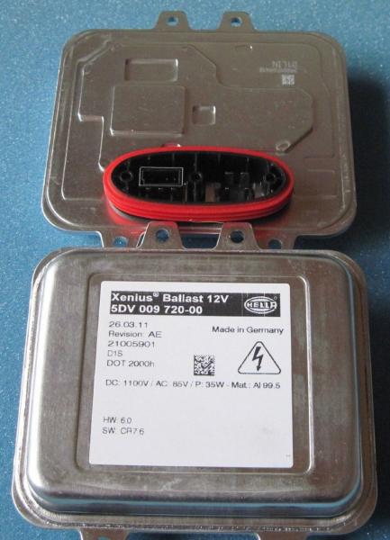

Murat Kiris 5 Temmuz 2015 Paylaş 5 Temmuz 2015 (düzenlendi) Hayırlı akşamlar bu balast gen5 midir? D1s ampulle kullanilır mı? Ve gen5 balastlar arasında kalite farkı varmıdır teşekkür ederim. 5 Temmuz 2015 tarihinde Murat Kiris tarafından düzenlendi Yorum bağlantısı
Oktay Toker 5 Temmuz 2015 Paylaş 5 Temmuz 2015 Evet Gen5 ve üzerindede yazıyor D1s xenon için kullanılıyor. Yorum bağlantısı
