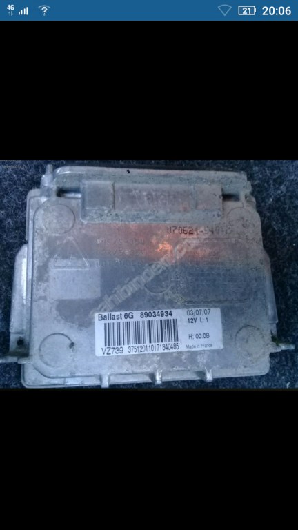

Barış Atalay 27 Eylül 2016 Paylaş 27 Eylül 2016 (düzenlendi) Herkese merhaba, Forum da okuduğum yazılarda soğuk sellektör için D1S ampul gen5 balastın gerekliğinden söz edilmiş, Çıkma olrak almış olduğum megane 2 xenon farların valeo merceklerini hella d1s ile değiştireceğim, farların alt kısmında valeo G6 balastların takılabileği yerler var, ben bu yerleri valeo g6 balast kullansam hella bi xenon mercekler ile soğuk sellektörde hella g5 balastlardaki sonucu alabilir miyim? Cevaplarınız için şimdiden teşekkür ederim, Megane 2 makyajlı kasa valeo g6 balast yeri 27 Eylül 2016 tarihinde Barış Atalay tarafından düzenlendi Yorum bağlantısı
Oktay Toker 28 Eylül 2016 Paylaş 28 Eylül 2016 (düzenlendi) Valeo balast ilede soguk sellektör çok iyidir.Kıyas yapacak kadar fark yoktur.Hazır yeri varken bulup kullanınız derim. 28 Eylül 2016 tarihinde Oktay Toker tarafından düzenlendi 2 Yorum bağlantısı

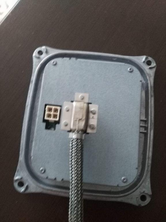

Hüseyin Semizark 22 Nisan 2017 Paylaş 22 Nisan 2017 Selamlar. Resimdeki balastlarin marka ve modeli nedir? Kaçıncı jenerasyondur (gen?) diğer markaların aynı jenerasyon balastlarina göre tavsiye eder misiniz? Satıcı çiftine 300TL diyor. Fiyat nasıl sizce? Teşekkürler, selamlar. Yorum bağlantısı
Hazar Erulusoy 23 Nisan 2017 Paylaş 23 Nisan 2017 Markası Bosch AL d1s d1r tip xenon ampul çalıştırıyor. Jenerasyonu hakkıda bir ibare yok ama en kötü gen4 tür diye tahmin ediyorum. 2012 yılı ürünü.D6603 cihazımdan Tapatalk kullanılarak gönderildi 1 Yorum bağlantısı
Oktay Toker 23 Nisan 2017 Paylaş 23 Nisan 2017 D1s balast.Soguk Sellektörü idealdir.Oem balast sonuçta Alırken üzerinde kablolarının olması sizin açınızdan iyi olacaktır. 1 Yorum bağlantısı

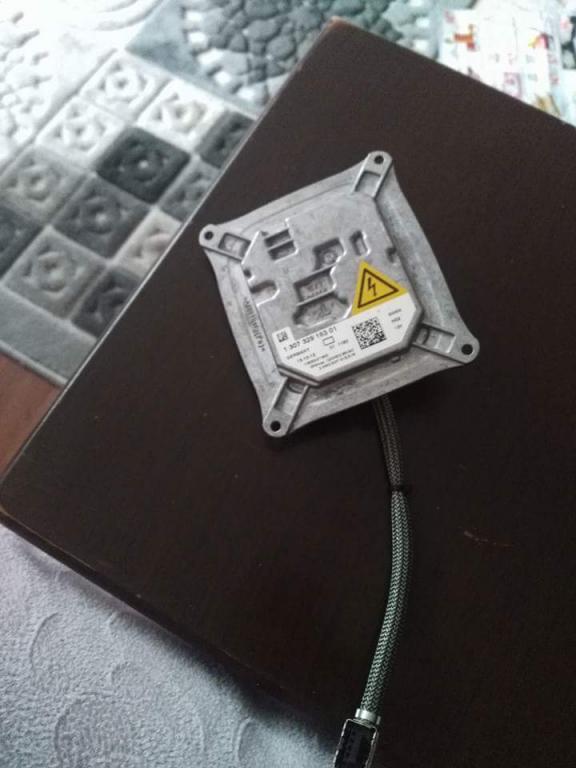

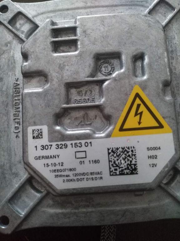

Enis Gelmez 22 Ağustos 2017 Paylaş 22 Ağustos 2017 İyi akşamlar aracın 307 eski kasa farlarim bi Xenon dönüşümü yapıldı d1s ampul alınacak balast olarak resimdeki balasttan buldum bu uygunmudur yada onereceginiz başka marka model varmı far hakkında bilgi sıfır onu belirteyim sağolsun oktay abi biraz yol gosterdi Yorum bağlantısı
