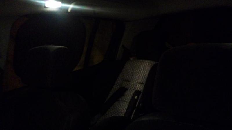

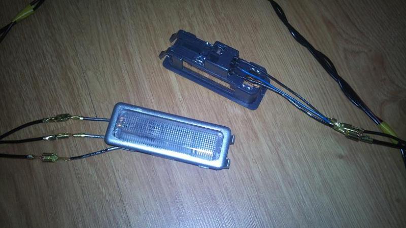

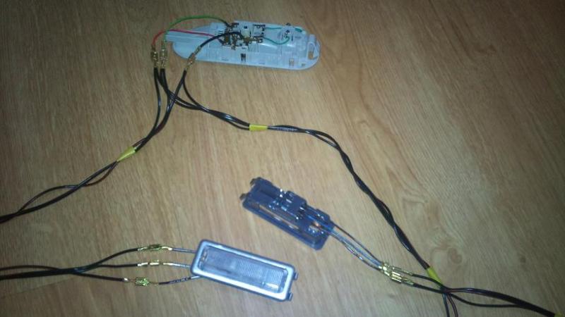

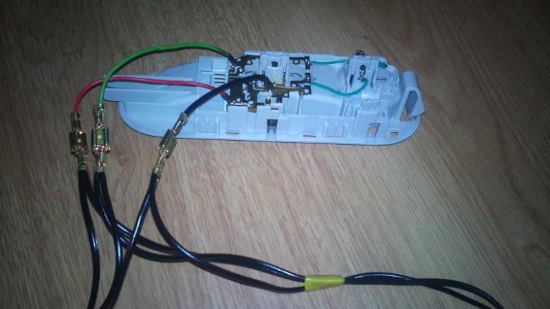

Levent Kiraz 26 Eylül 2012 Paylaş 26 Eylül 2012 Selamlar. Clio 3 Extreme aracımın iç aydınlatması çok zayıftı. Önde tavanda lamba içinde tek ampul vardı ve lamba içinde ikinci bir ampul için yer olmasına rağmen hazırlığı ve lambası yoktu. Önce bu yuvaya bir ampul monte edip ana ampulden elektrik çektim aynı lamba içinde kısacık kablolarla. Bunu resimlemeyi unuttum, ilk resimde arka tarafı gözüküyor.Arka tarafta da lamba olmadığı için bebeğimizi geceleri görmek çok zor oluyordu, el feneriyle aydınlatma sağlamaya çalışıyorduk ve o da sıkıntılı olmaya başlamıştı. Bir süre iç lamba araştırdım, en uygununun megane 2 ya da clio 3 tavan lambası döşemek olduğunu düşünüyordum ki o lambadan yaşadığım yerde serviste vardı, çok pahalıydı, daha ekonomik şekilde halledebilir miyim diye düşününce ben de bildiğimiz broadway iç lambalarından alıp tavanın yan taraflarındaki elliklerin önüne bu lambaları monte ettim.Bağlantıyı ön lambadan alıp tavan tutacaklarının hizasına kadar tavan döşemesi içinden kabloları çektim. Her bir lamba birbirinden bağımsız şekilde açık-kapalı ve kapı açılmasına göre çalışabiliyor. İç aydınlatma gayet iyi oldu şimdi. Bunu yapmak bana toplam 20tl'ye maloldu. 7,5tlx2 lambalar ve ampuller, 5tl kablo.Bütün bu işleri biraz daha fazla paraya oto elektrikçiye yaptırabilirdim ama bu tip şeyleri yapmak beni çok keyiflendiriyor. Bütün bunları düşünürken araştırma yapmak, kafa yormak ve işi bitirebilmek çok eğlenceli. 1 Yorum bağlantısı
