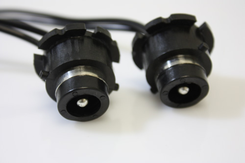

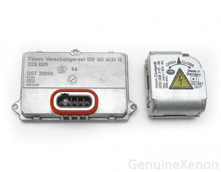

Markaya aldanmayın %90 ı çin malı isimleri ve ambalajları farklı ama içi tamamen aynı.Önemli olan araçta arıza ışığı yakmaması ve garanti kapsamında bire bir değişim yapmaları.Aslında en sağlıklı olanı OEM balast alıp DS2 soketle H 11 ampulü kullanmak hem uzun ömürlü hemde araç için en doğrusu...

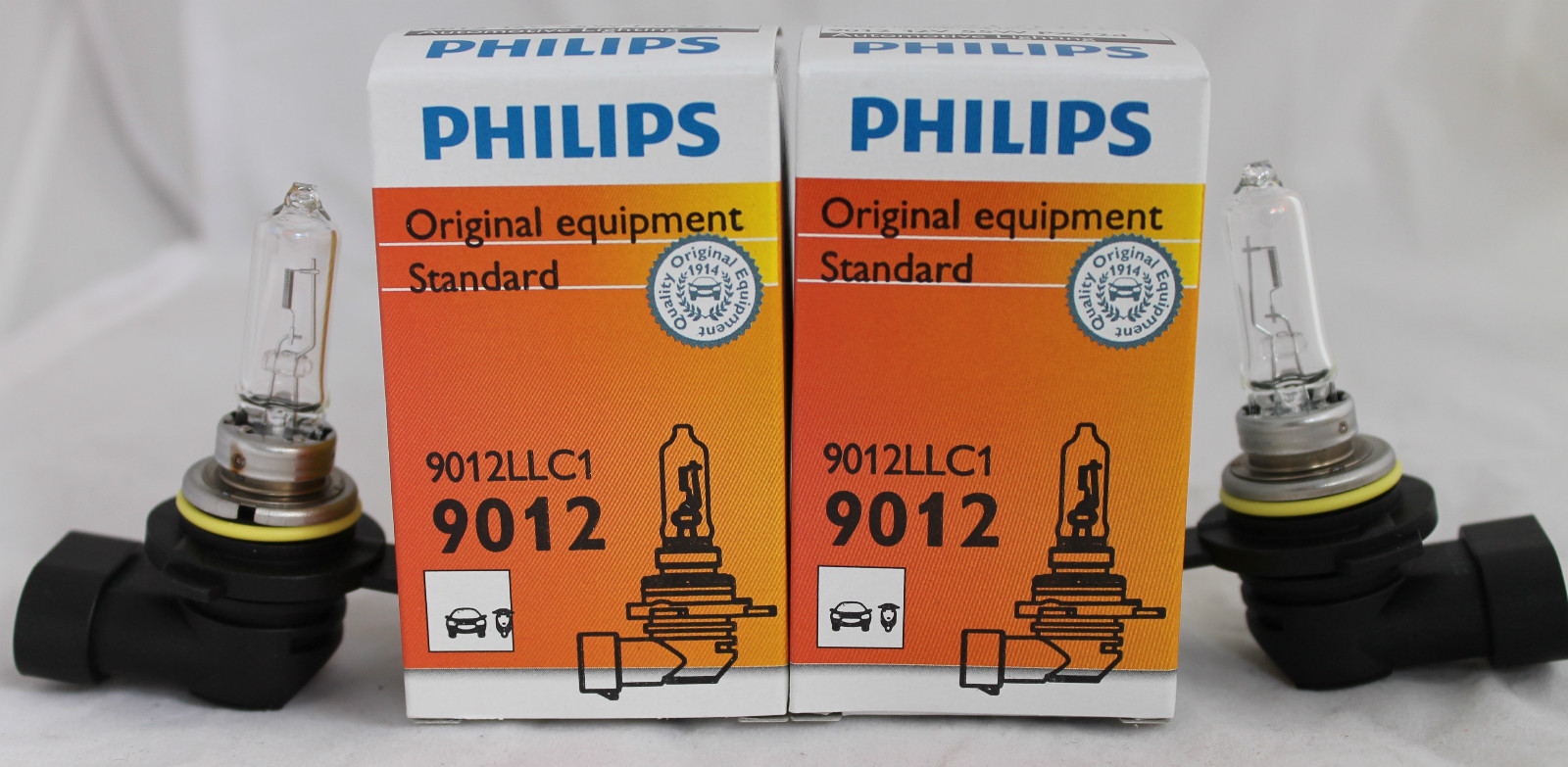

bende aurisimin ön farlarını değiştirmek istiyorum. philips in extreme vision serisininden alacağım fakat HIR2 neye tekabul ediyor bilmiyorum. H7 mi H11 mi ?
Mahmut Akbulut
Gürkan bey hoş geldiniz :flowers:
HIR2 - 9012

ben onarı osram night breaker veya philips extreme visionla değiştirmek istiyorum. H11 mi almam gerekiyor. çünkü bende uzun ve kısa far ayrı değil. tek ampul var oda resimdeki ampul
Mahmut Akbulut
Hoşbulduk Mahmut Bey,
evet aracımdaki standart ampuller onlar.
Bu seri henüz çok yeni oem performans ampulü bu yüzden yok , sadece çakma diye tabir ettiğimiz ürünlerden var Eiko marka performans 9012 ampulü eBay yada aliexpress te bulabilirsiniz...

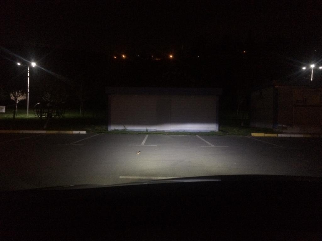

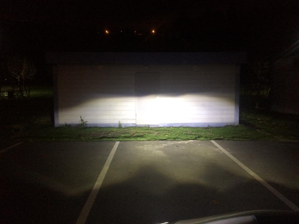

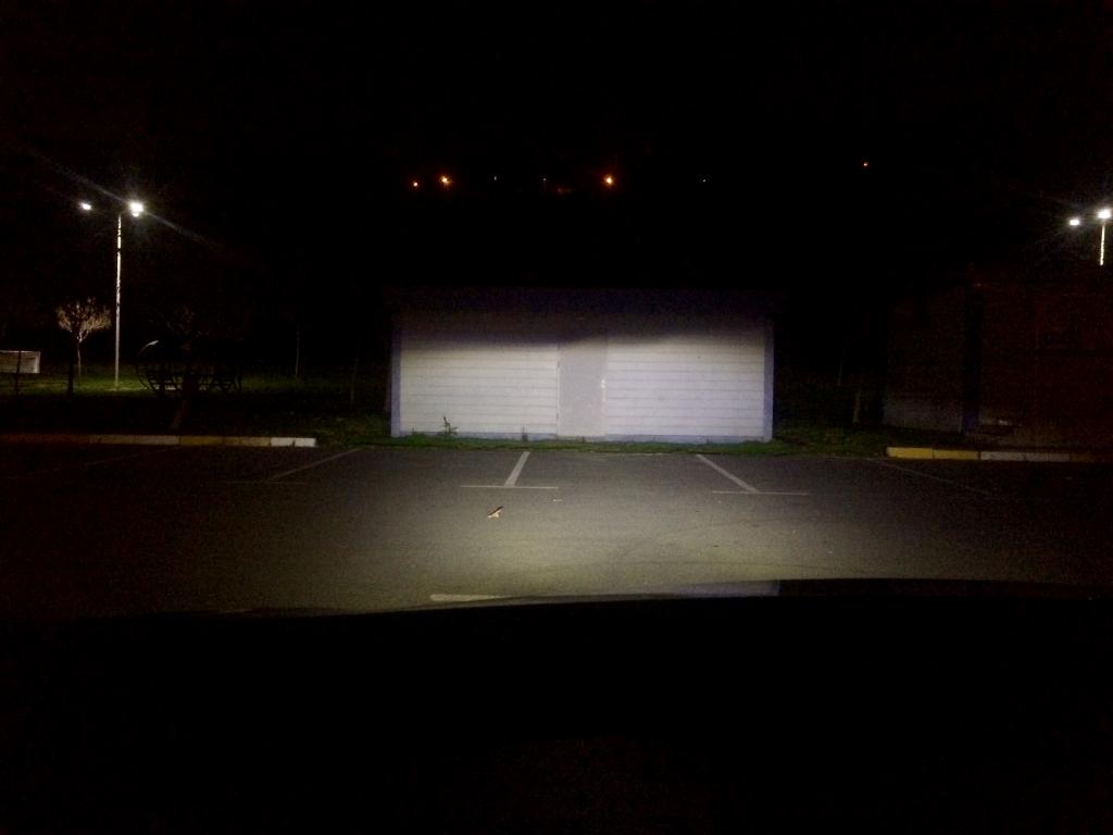

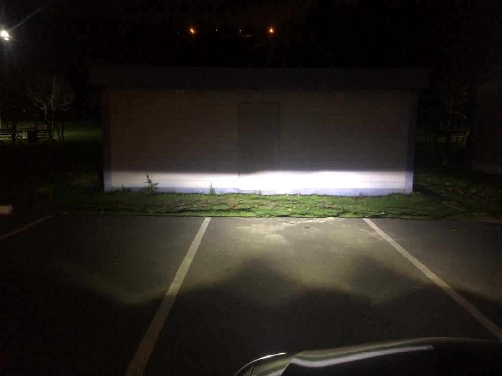

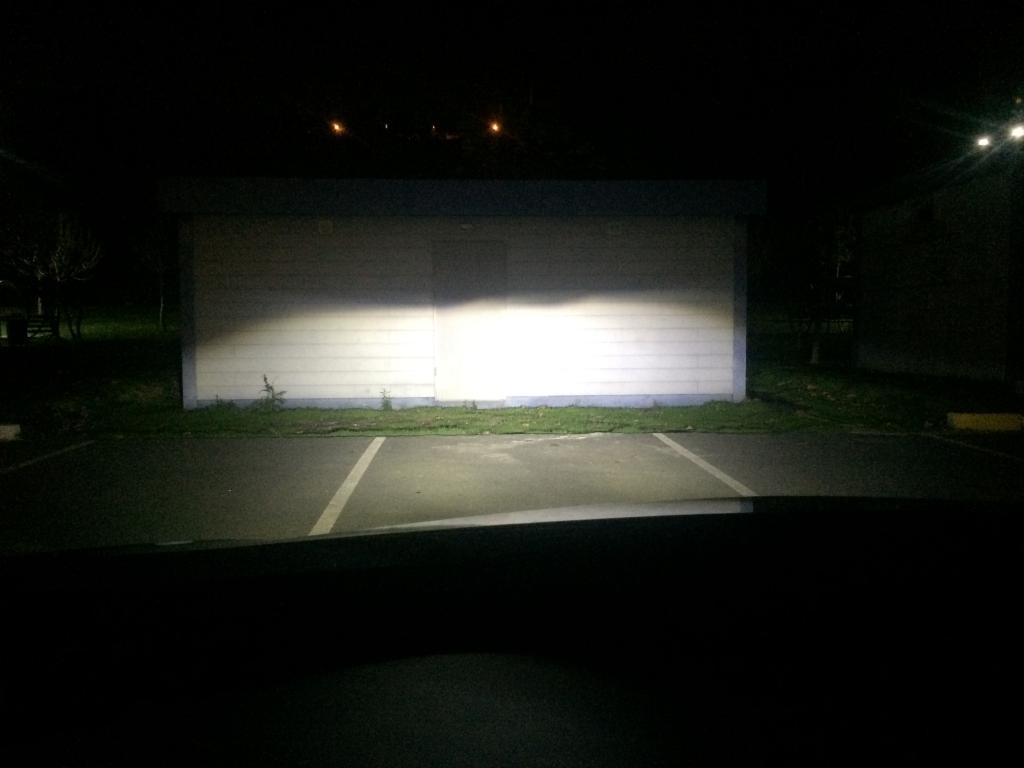

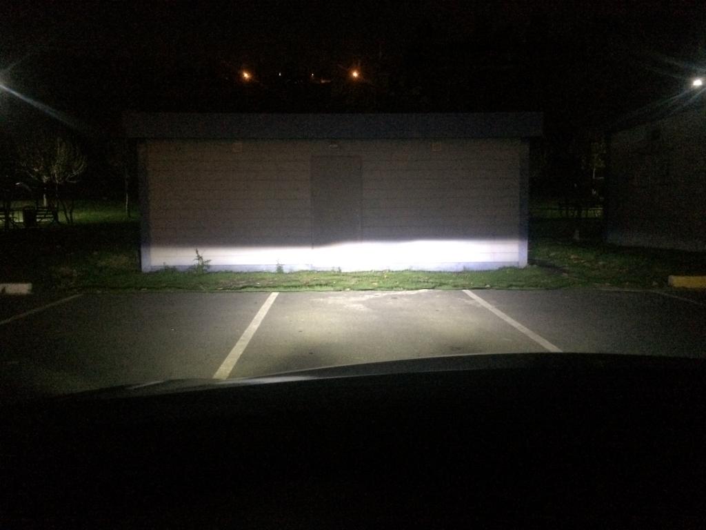

Herkese merhaba,paylaşımlar sayesinde artık konulara daha hakim durumdayım herkese teşekkürler.Fikrinizi almak istediğim konu malum Auris’in farları.HIR2 9012 denen soket yapısı ile üzerindeki ampül dışında ampül bulmak çok zor.Hal böyle olunca aydınlatmasından memnun olmadığım için tak&çalıştır ledlere yöneldim.Aldığım ürünün montajını yaptım.Eski ampüllere göre çok daha iyi bir kısa far performansı aldım ancak yükseklik ile alakalı sorunum var neredeyse uzunlar bile göz almıyor,selektör yapan yok :bambam:Fotoğraflara bakarak yapılabilecek,geliştirilebilecek bir konu varsa yardımlarınızı bekliyorum teşekkürler.
HIR2 9012 Valeo-ICHIKOH(Merceğin markası olduğunu görmüştüm yanlış olabilir)
Mahmut Akbulut
Led ampuller şehir içi aydınlatılmış yollarda çok sıkıntı çıkarmıyor sizin farınızda buna bir örnek , asıl sıkıntı uzun karanlık ve siyah asfaltla kaplı yollarda , yağmur kar ve siste . İşte dananın kuyruğu tamda burada kopuyor seat leon led far bile sisli veya karlı gece yolculuklarında çok ciddi sıkıntılar yaşatıyor ...
