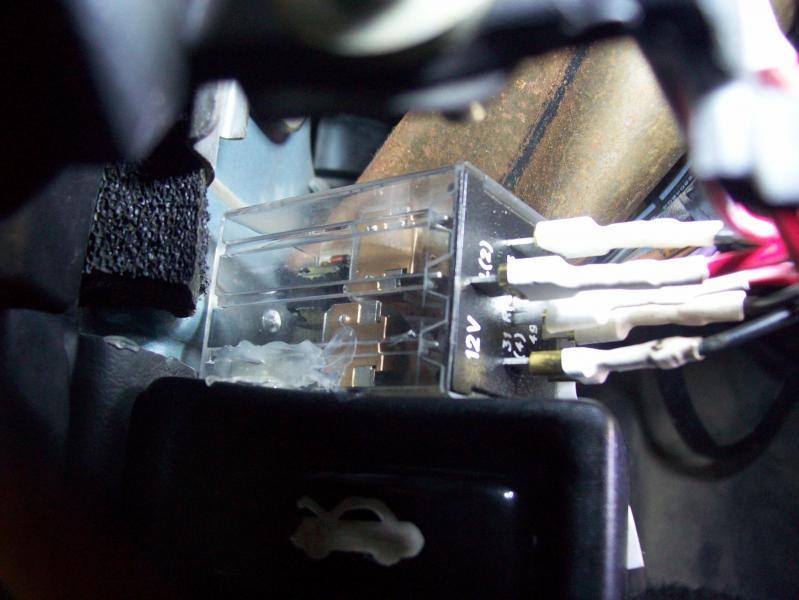

Ali Fatih Kara 15 Aralık 2012 Paylaş 15 Aralık 2012 Yeni başlık açmak istedim çünkü başka alakasız bir başlık altında konuşuluyordu karmaşa olmasını engellemek için başlık açma ihtiyacı duydum...Yine ELO dan temin ettiğimiz konfor rölesi Nam-ı diğer otoban sinyal i aracıma bağlamış bulunmaktayım... ELO ya teşekkürlerimi sunuyorum çok ilgili ve bizi gözetleyen bir firma istediğimiz düşündüğümüz şeyleri hemen yapıyor forumdan üstadlara da teşekkür ederim... (Ferit bey ve Mehmet beye)buyrun resim ve video 1 Yorum bağlantısı

Mehmet Ozyurek 16 Aralık 2012 Paylaş 16 Aralık 2012 Ben bir mondeocunun takmasını bekleyeceğim Dün servisteydim, şemayı ve gerekli notları elektrikçiye verdim.. Tamam abi takayım dedi...Sonra bir ara baktım geri topluyor arabayı..Tamam mı dedim..Yok abi beni aştı bu iş dedi.. Niye dedim.. Orjinal role göstergenin arkasındaymış, ben yanlış yeri sökmüşüm dedi.. Yorum bağlantısı
Ali Fatih Kara 16 Aralık 2012 Yazar Paylaş 16 Aralık 2012 @Mehmet Özyürek; abi 4lü flaşör düğmesinin arkasına kolay ulaşabilirsen ordan dene birde... Yorum bağlantısı
Mehmet Ozyurek 16 Aralık 2012 Paylaş 16 Aralık 2012 Dörtlü flaşör düğmesi kolay.. Ama oradan nelere ulaşabileceğimi bilmiyorum... Sinyal kolunda kontrol kalemi ile okunabilecek bir değer yok.. asıl flaşör sonrasına ulaşmam gerek.. Yorum bağlantısı

Mehmet Ozyurek 1 Ocak 2013 Paylaş 1 Ocak 2013 Bugün yine söktüm.. flaşöre ulaştım.. Flaşör sinyol kolunun içinde .. Ancak eksi tetikleme ile çalışıyor.. Yani konfor rölesi işi yattı.. Yorum bağlantısı
