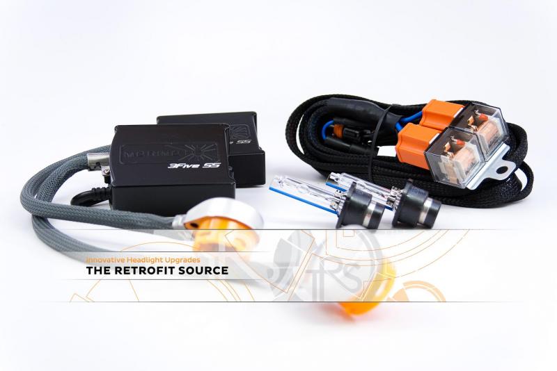

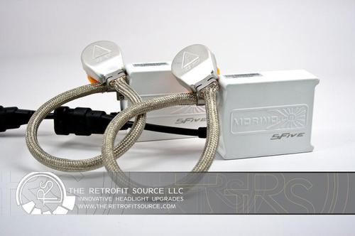

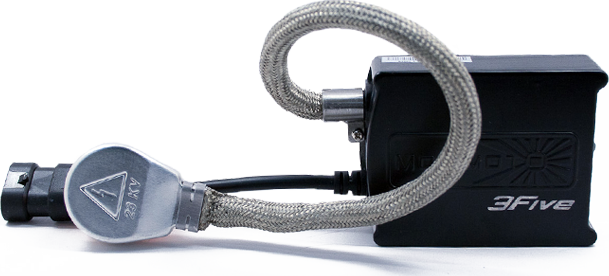

morimoto xenon kit buldum. bunlar kaliteliye benziyor. turkiyede fazla kullananlar yok galiba.
125€ ya komple kit olarak buldum. cift role baglama kitiyle beraber.
ayni paraya 50w ve 35 wat var.
sizce iyimi yoksa pahali olmamak sartiyle altarnetif oneriniz varmi?

Morimoto Amerika da çok fazla kullanılan bir marka ama ürünle ilgili bir sıkıntı yaşandığında kıtalar arası git gel garanti şartları vs. leri düşünmek lazım,bu paraya TR de Gen5 balast alınır hemde 2010-2012 model :good1:
