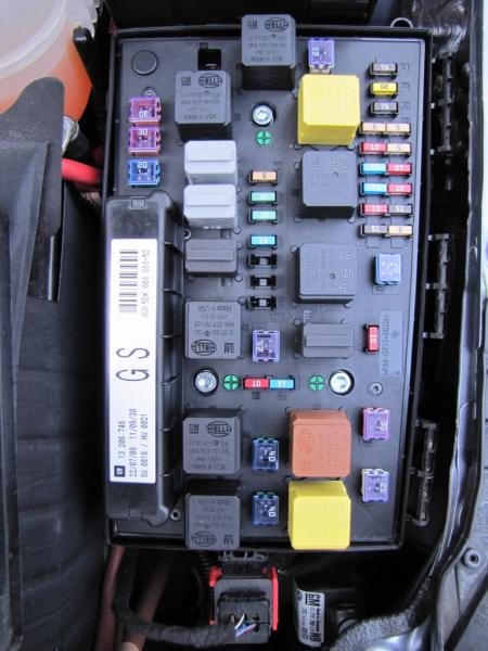

Osman Ermiş 20 Şubat 2013 Yazar Paylaş 20 Şubat 2013 Peki uzun kisa rolelerin hangisi oldugunu nerden anlariz?Asagidaki galiba astra icin olanlar. Zafiranin bosch olmasi lazim. Ama ayni resmdeki gibi. Resimden anlasilirmi? Yorum bağlantısı
Mehmet Ozyurek 21 Şubat 2013 Paylaş 21 Şubat 2013 Söktüğün kapağın içinde yerleşim planı var Ama sen oto elektrikçiye git bence... Yorum bağlantısı
Osman Ermiş 23 Şubat 2013 Yazar Paylaş 23 Şubat 2013 Relelerin yerlesim semasi yok. Ama farin icinden 6a10 diot bagladim simdi oldu. Ama ariza veriyor uzunlar. Simdilik parelel h1 ampul bagladim. Izole etdim ama kalici cozum icin ampullerin yerine direncmi baglamam gerekiyor? Yorum bağlantısı

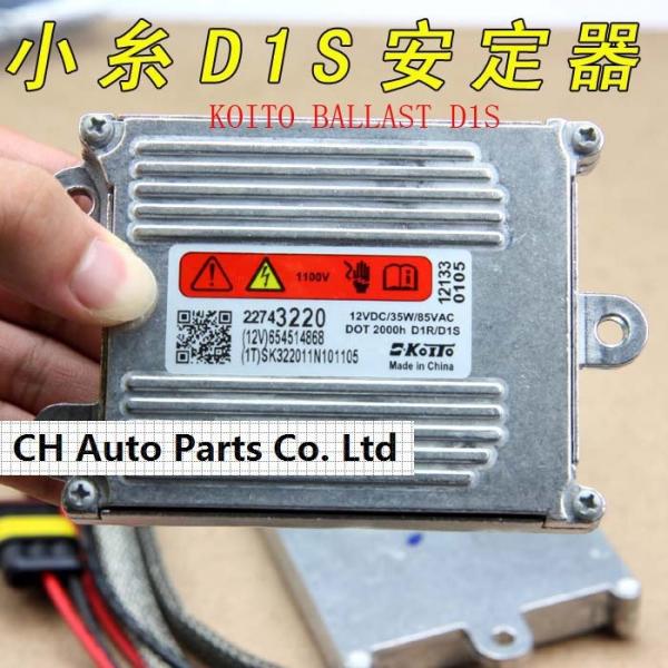

Mahmut Akbulut 25 Şubat 2013 Paylaş 25 Şubat 2013 Gen5 kadar hizli koito su mu oluyor?Aliexpress de baya ucuz.Aliex 286$ diyor TR de bu fiyata 2 takım alınır.Bence eBay dan bakın daha uygun olur Yorum bağlantısı
Osman Ermiş 25 Şubat 2013 Yazar Paylaş 25 Şubat 2013 Set olarak alindiginda 286$ diyor. Ama sadece ballastlari aldindiginda iki tanesi 90$. Ebayde de ayni sayilir. Herhalde bahsedilen koito bunlar?http://www.aliexpress.com/item/Kioto-D1s-Original-Japan-xenon-Ballast-Buick-La-Crosse/661108256.htmlhttp://www.ebay.com/itm/230793622541?_trksid=p3984.m1423.l2649&item=230793622541&viewitem=&sspagename=STRK:MEWAX:IT&vxp=mtr Yorum bağlantısı

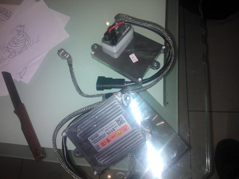

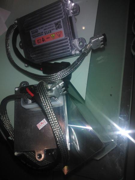

Osman Ermiş 25 Mart 2013 Yazar Paylaş 25 Mart 2013 Arkadaslar su ballastlari aldim. Acaba cakma olup olmadigini nerden anlariz? Yani cakma olma ihtimali varmi?Evde olmadigim icin ben daha canli gormedim. Hanim cekti resimleri gonderdi. Yorum bağlantısı
