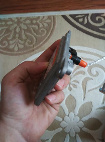

Erkan Kahya 27 Temmuz 2015 Paylaş 27 Temmuz 2015 Balast Mitsubishi marka d3s/r d4s/r imiş.Benimde 508 deki çok hoşuna gitti viraj aydınlatmasında bile led kullanılmış. Bi-led bir projektör bulsak güzel projeler yapılabilir. 1 Yorum bağlantısı

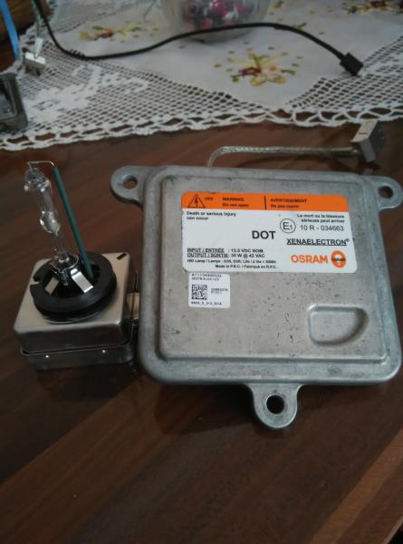

İsmail Ertuğrul 6 Ekim 2015 Paylaş 6 Ekim 2015 D3s sisteminin montajını yapacağım. Önce D2s kullandığım iki aylık sürede altı kez uzun yol yaptım. Hemen hepsinde son üç dört saatini gece yaptım. Önceden gece yolculuğunu sevmediğimden yolculuğu geceye pek taşırmamaya çalışırdım. Bu sefer özellikle geceye sarkıttım. Meğersem gece yolculuğunu, sararan farlarım, burnumun dibini göstermeyen halojenlerim sebebiyle sevmiyormuşum. Etraf aydınlık olunca, gece yolculuğu pek yormuyormuş. Hele selektör yapmanın tadı bir başka. Çakan şimşeklerle, aceleyle sağ şeride geçmeye çalışan araçlar, sollama yapmaktan vazgeçip bekleyen kamyonlar. Eskiden 100-110 u geçmeyen araba, selektör sevdasına hız yapınca kurumları dökülmüştür. Çin balastlı d2s ilk açılışta beş-on saniye kendini toparlayamasada, sonrasında gayet güzel aydınlatıyor. Uygun fiyata OEM balast bulamayınca çin balast almıştım, ampüllerden tam performans alabilirmiyim endişesi yaşamıştım ama mercedesli arkadaşımın arabasıyla yan yana geldiğinde ışık şiddetinde bir fark görünmüyordu.D3s sistemi evdeki akü ile denedim, gerçekten güzel bir ilk yanması var. Hatta ilk yanmada flaş şeklinde bir patlama şeklinde yanıp, ışık düşüyor sonra bir-iki saniye sonra tam yanıyor gibi geldi bana. Soğuk selektör için bir flas patlama olayı mı yapmışlar anlamadım.Tabi d2s de yaptığım bağlantıları değiştirmem lazım. Onda xenonla selektör yapmıyordum, albeanın kısa uzun far bağlantıları da tam istediğim gibiydi. Şimdi hem selektörde hemde, uzun ve kısada xenonun çalışabileceği bir bağlantı yapmam lazım. Bitince selektör performansını yine koyarım. 2 Yorum bağlantısı

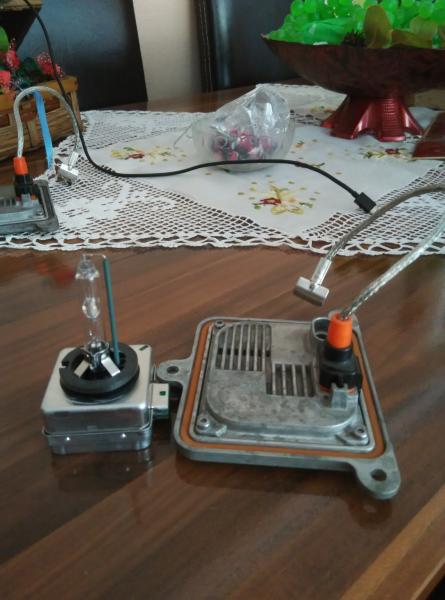

Barış Güner 22 Ekim 2015 Paylaş 22 Ekim 2015 abi 3 . resimdeki mercek kapakları duruyomu duruyo ise satmayı düşünürmüsün 0546 498 26 77 whatsapp tan ulaşabilirsin abi Yorum bağlantısı
