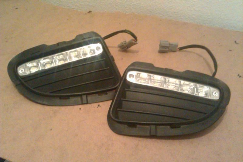

Öncelikle aranıza yeni katılıyorum forumu misafir olarak 2,3 aydır takip ediyordum sonunda üye oldum konuyu yanlış yere açtıysam affola...
Sırasıyla anlatmaya çalışayım yaptıklarımı.
-Öncelikle kapakları söküyoruz tamponun altından elimizi sokup sağlam ittirince çıkıyor
-Gündüz farı mızın kapağın üzerine koyup çizerek keseceğimiz yeri belirliyoruz
-Lehim makinası ile ısıtarak kesiyoruz
-Keskin bir aletle farımız kapağa girene kadar kenarları kesiyoruz
-Farı mızı oturttuktan sonra arka kısmına sıcak silikon ile sağlamlaştırıyoruz
-Kısalar sönükken ışık şiddetti daha çok kısaları açınca ışık şiddetti azalıyor
-Bu gündüz farlarını amerikan parka bağladık,amerikan parkları ise ayrı bir düğme ile çalıştırıyorum kısalardan bağımsız olarak çalışıyor

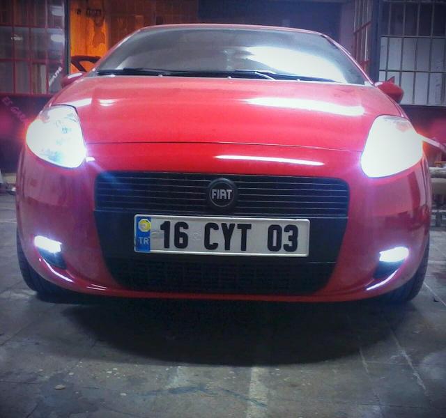

hayırlı olsun. gündüz farının ledleri hangi tip ledlerden? kaça aldınız?
Selçuk Keleş
Güzel görünüyor ancak gündüz farlarının gündüz nasıl olduğunu görmemiz lazım ki yorum yapabilelim.Açık havada 50 mt.den fotoğraf varsa alalım.Ayrıca elektrik bağlantısı hatalı olmuş. Gündüz farları geceleri kısa far açıkken sönmeli ya da yarı güçte yanmalı. Muhtemelen amerikan parkları gece yakıyorsunuz ve gündüz farlarınız da gece yanıyor ki bu çok yanlış.

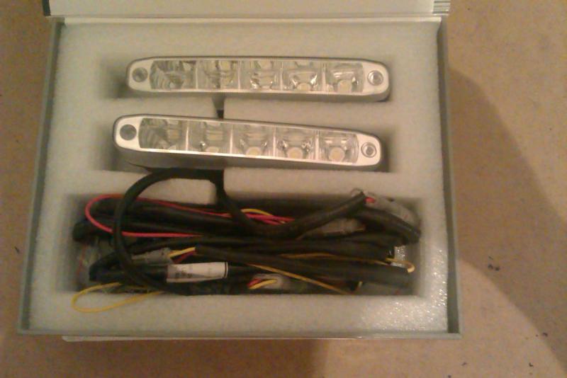

Led ler hediye arkadaşım audi sine almıştı ama panjur aralıkları çok dar takamadık sonra benim aracıma uyguladık.Led tipleri power led ürünün kapağının resmini paylaşıcam.İnternette ortalama 80 tl civarı bu ürünler
Olumlu yada olumsuz her yoruma açığım.Amerikan park ayrı düğme ile çalışıyor gündüz farlarımada bir düğme yapacaz ve hepsi birbirinden bağımsız çalışacak bu montajı yaptığımızda işimiz gece 1 de bitmişti ve bir daha varktimiz olmadı düğmeyide en kısa zamanda yapacaz şu anki görünümü benimde hoşuma gitmiyor mantık olarak ta haklısınız ...

Selçuk Keleş
En kısa zamanda gündüz farklı mesafelerden ve farklı açlıardan resimleri çekip ekleyeceğim...
Düğme yapmayın, madem bu kadar uğraştınız, orjinal gibi olsun, tetiği kontaktan alsın, ancak park lambası açılınca da sönsün. Kısılma özelliği yoktur tahmin ediyorum. Gündüz farı rölesi var piyasada (elo) kolayca yapabilirsiniz.
Oktay Toker
Elinize sağlık.Düğme için çekilecek tesisata harcanan zamana ve emeğe yazık olur.Taktığınız gündüz ledli parçada zaten park lambası açıldığında ledi söndüren yada kısan harici bir uç mevcut olmalı.
