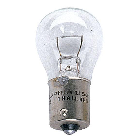

Arkadaşlar herkese selamlar.Aracımın geri vites aydınlatması için led ampul kullanmak gibi bir düşüncem var.Fakat elektronik, devre, led tekonolojileri ile ilgili olduğum için yapabilirsem kendim bir çift led ampul yapayım dedim.Aliexpress de vs bu ürünler hazır olarak hali hazırda var fakat malum led için iyi bir sürücü olması lazım aksi takdirde ömürleri çok kısa oluyor.Alta araca uygun ampul tipinin bir fotoğrafını ekleyeceğim.Bu tip bir ampul dibine elimdeki power led ler ile bir ampul hazırlamak istedim en azından deneme amaçlı.Fakat sürücü devrelere baktığımda çok küçük boyutlu ampul içine sığacak ürünlere denk gelemedim.Bu konuda bilgisi olan arkadaşlar var ise danışmak isterim.Bu tip ampullere ledlere zarar vermeyecek şekilde nasıl bir devre oluşturulabilir veya oluşturmak mümkün müdür?Daha önce böyle bir deneyimi olan veya görüp duyan arkadaşlar var mı?İlginize şimdiden teşekkürler.

led ışıgını ampul derecesi gib yayamayacaksanız uğraşınız her şekilde boşa olacaktır,ampul odagı gibi odak alamazsınız.Kuru tekli noktalara ışık veren led cinsine göre değişen canlı yada cansız ışık olur.
İlla uğraşırım derseniz bulabileceğiniz en küçük sürücü linkte.

Oktay bey çok teşekkür ederim.Evet led ampullerin dağılımının standart ampullere göre dağınık ve düzensiz olduğunu biliyorum.Fakat şöyle bir durum var araçtaki orjinal ampuller arkaya bakarken neredeyse hiç aydınlatmıyor.Hatta o kadar ki gece vakti park vs yaparken sokak ışıkları ileriden bile arabanın aydınlatmasını bastırıyor.Bıu sebeple farklı arayışlara girdim.Farı söküp kirlenmiş mi diye baktım çok kirli dğeildi ona rağmen yıkayıp iyice temizledim ama sonra ampulu takıp deneyince problemin kirden değil farkın kendi yapısından olduğunu fark ettim.Bahsettiğiniz devre hakkında bilgim var ben belki daha küçük yeni nesil entegre bulabilirim diye düşünüyordum fakat o da şimdilik mümkün değil gibi görünüyor.Ben kendimce sadece deneme amaçlı da olsa bir deneme yaparım belki, olumlu bir sonuç olursa buradan paylaşırım.Bu tarz bir durum dışında aydınlatmayı güçlendirmem için verebileceğiniz başka bir öneri varsa bunlara da açığım.İyi akşamlar.

Geri vites lambasının amacı aracın arkasını aydınlatmak değil, arkadaki sürücüleri uyarmaktır. Bu nedenle iki tane olmasının zorunluluğu da yok, yasal olarak tek de olabilir.
Yapılmışları denemekte fayda var.
Çünkü kaliteli ürünler de mevcut piyasada
Ancak, farın yapısı veya konumu itibari ile aydınlatma başarısız ise led ile bunu başarılı hale getirmeniz çok zor.
