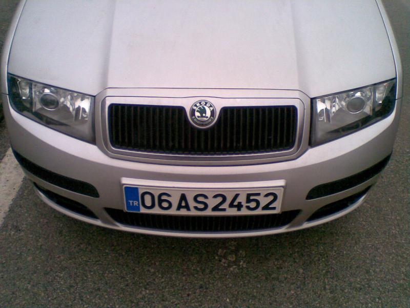

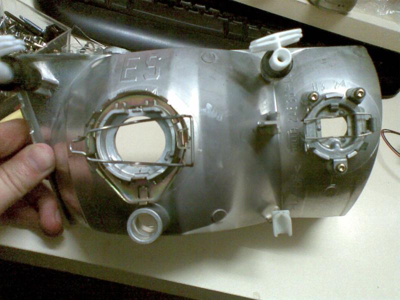

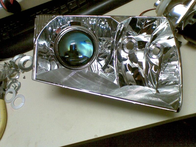

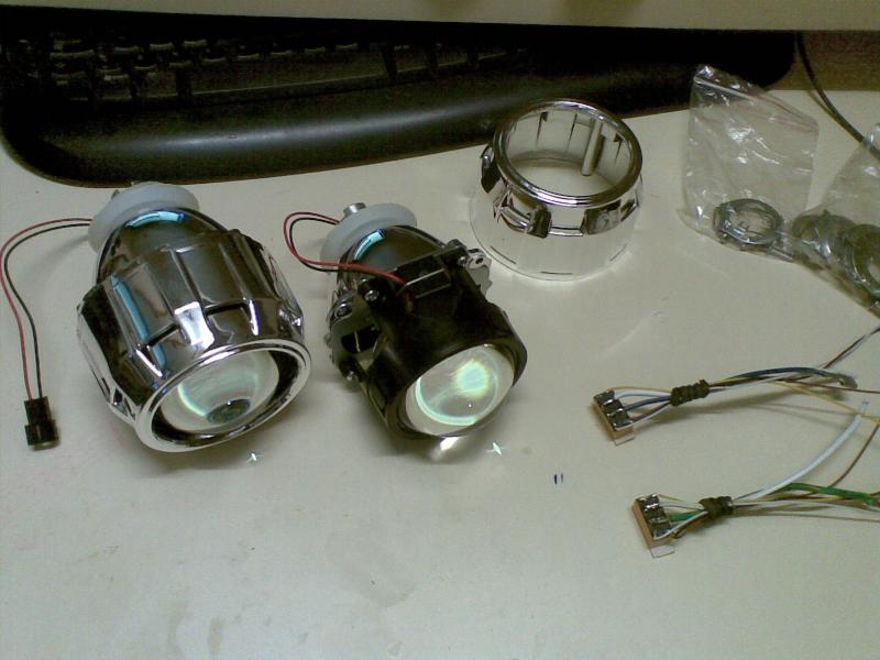

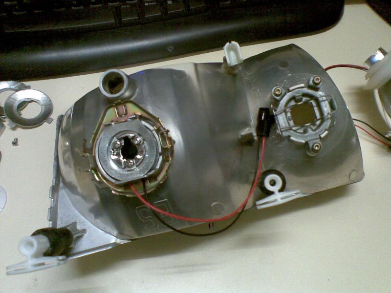

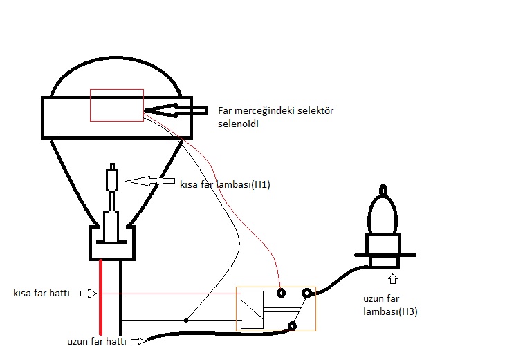

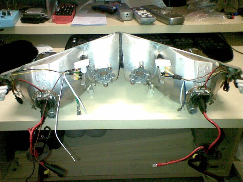

Merceklerim geldi, vidalı olması, çalışmamı çok kolaylaştıracak, mercek altında kalacak park lambası için uzun reflektörüne park lambası yuvası yapacağım, resimde görüldüğü üzere 2 adet role bağlayacağım.
Nu roleler bağlandığında gündüz selektörünü, yani kısalar kapalıyken orijinal h3 lerle yapacağım, kısalar açıldığında ise orijinaller devreden çıkacak ve merceğin perde bobini ile selektor olacak.

zaten ayrı hat çekmeden yapınca bir çok araçta akım şiddeti ballastı beslemeye yetmiyor halojenle birlikte. belki ledli uzun takviyeleri yapılabilir sadece selektör için.

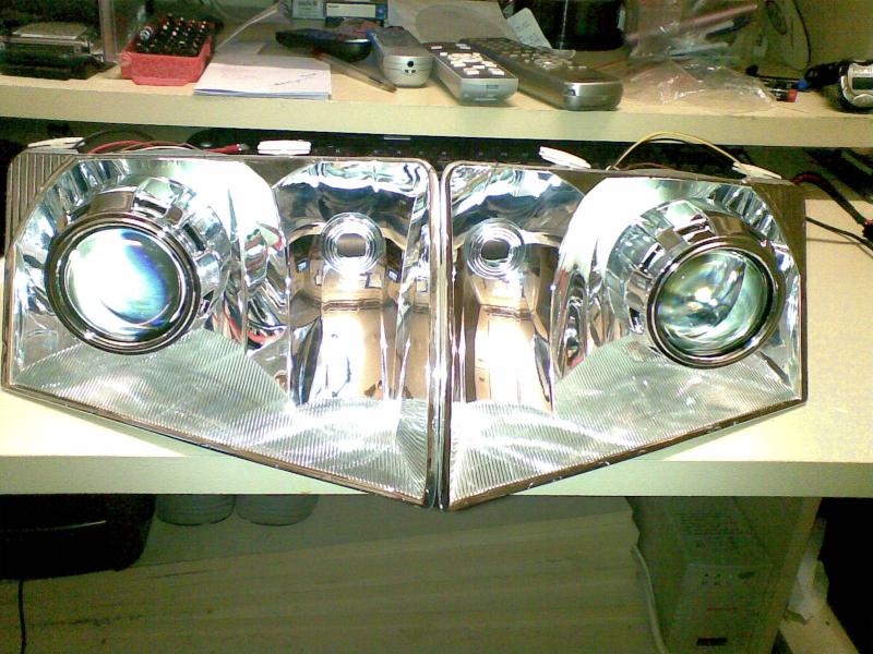

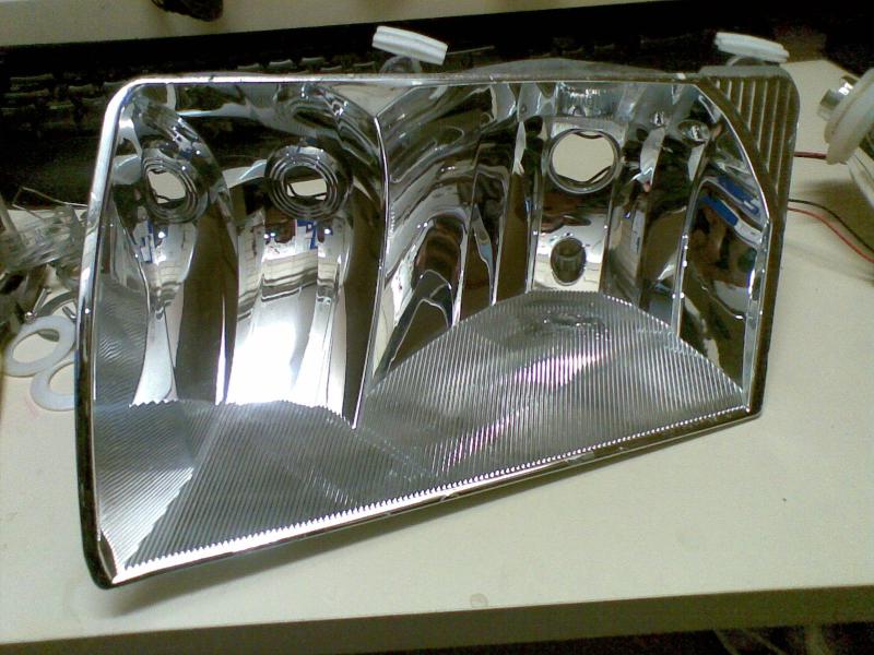

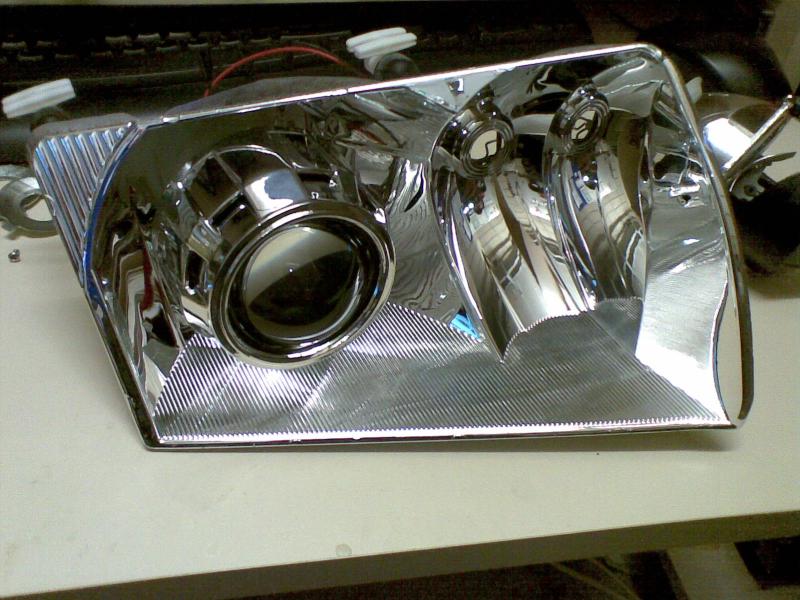

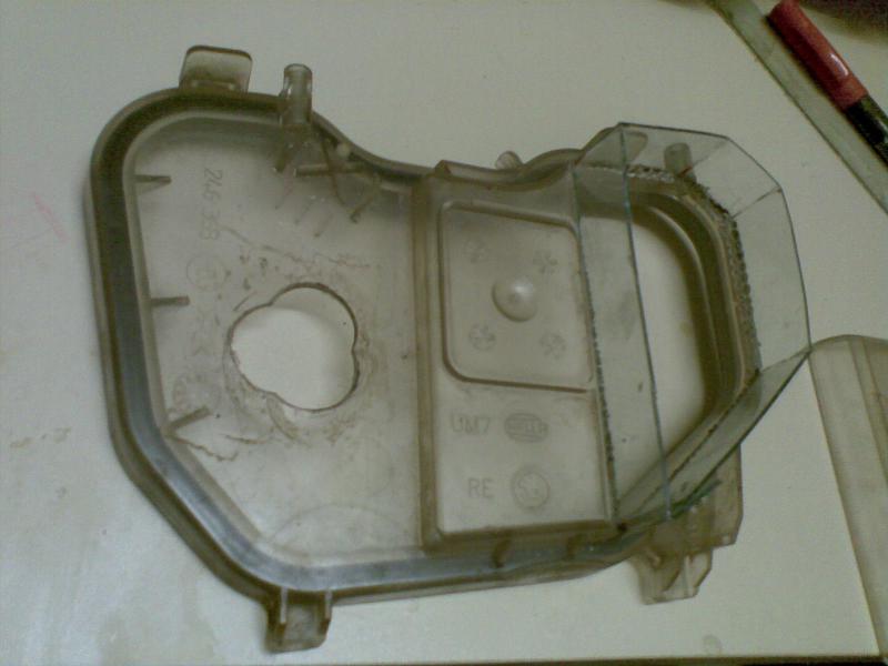

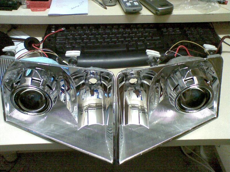

Far reflektörlerine mercekleri monte ettim, park lambam merceğin gerisinde kaldı, uzun kısmına park için delik açacağım sanırım...

Murat bey güzel olmuş iyi günlerde kullanın :bravo: farın orj yapısını bozmadan yapılabilecek en iyi uygulama keşke ömrü de uzun olsa ama değil işte , tavsiyem gündüzleri fazla yakmayın , bir de yeni konu açsaydınız daha iyi olurdu montaj öncesi ve sonrası resimlerle beraber :good1:

Takip eden arkadşların bildiği üzere H1 lambası kullanan vidalı b-xenon mercek çiftini alıp, reflektörlere montajını o konuda resimleriyle paylaşmıştım,

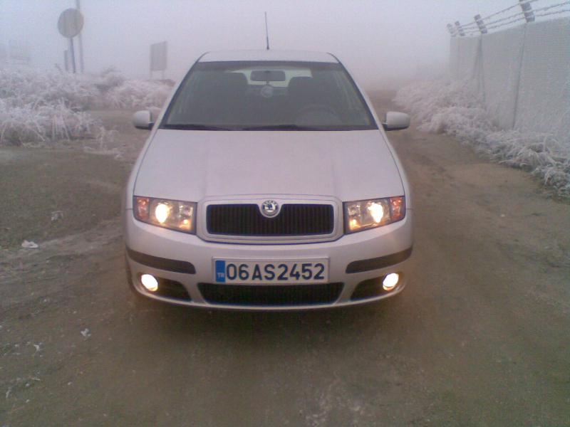

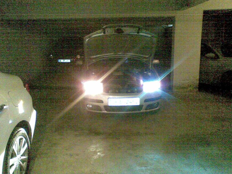

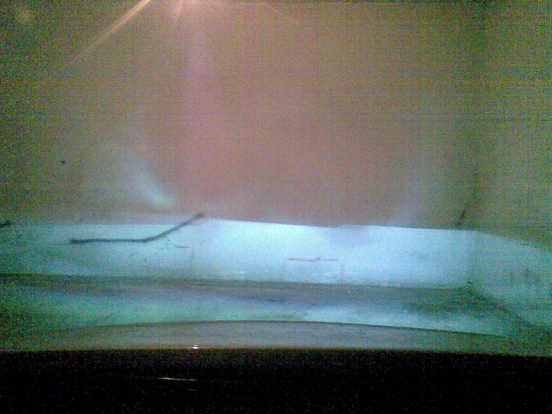

bu reflektörleri dün akşam arabamdan söktüğüm farlara transfer ettim, arabaya çok yakışan yeni işlem sonrası (resimlerini yükleyeceğim) soketi takıp lambaları yaktığımda bi-xenon merceğinin kısa ve uzun ışık şiddetinin çok az olduğunu, neredeyse ''gündüz farı'' seviyesinde aydınlatma oluştuğunu gördüm,
kullandığım ballast (slim, 35 watt, no-name) başka yerden söküldüğü ve orada sorunsuz bir aydınlatma sağladığını bildiğimden 2 şüpheli var aklımda;
ya H1 4300 k ampul, ya da mercek...
denemeye h1 ampulu bulamadığımdan şu an öyle duruyor, arkadaşımın R11 Flash S in 2. uzununda sanırm H1 ampulü var, onları merceğe takıp, normal halogen performansını görürsem mercekler de aklanmış, tek şüpheli olarak H1 xenon ampulü kalmış olacak, yorum ve çözüm önerilerinizi bekliyorum, teşekkürler...

Kısa aydınlatma değil ama kesilme çizgisi super gerçekten, montaj ve duvar resimlerini paylaştığım zaman siz de göreceksiniz, benim de olmasını istediğim ampul yetersizliği olması...yoksa emeğim ve param boşa gitmiş olacak...

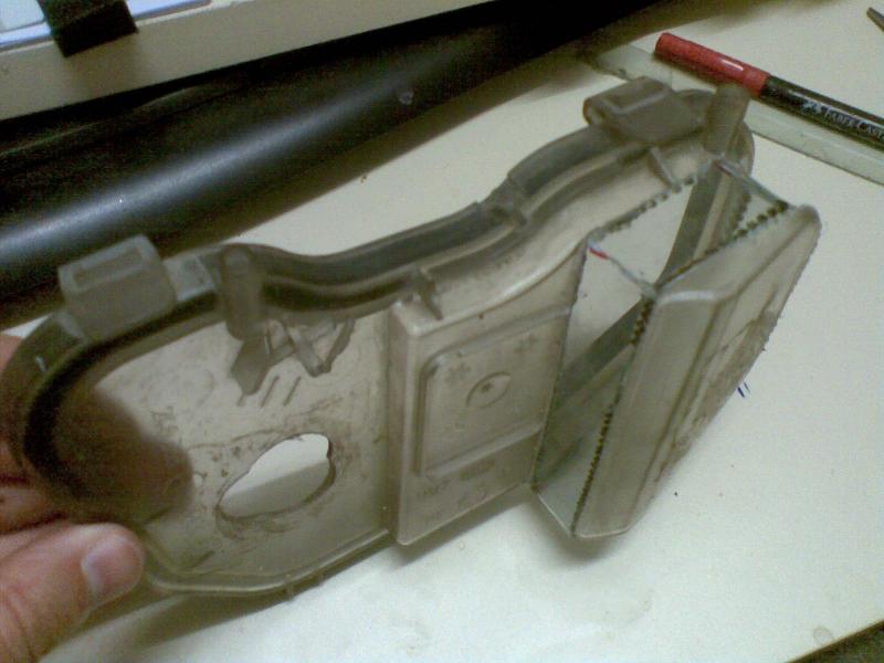

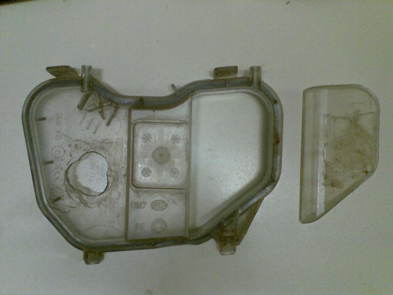

Hevesim kırıldığı için ve de işler biraz yoğun olduğundan az birşey ara verdim işe, bugün farın arka kapağına çıkıntı yaptım, mercek+xenon ampul çıkıntısından dolayı kapaklar kapanmıyordu, bu akşam kısmet olursa farları halogen ile deneyeceğim, duvar resimlerini paylaşacağım, şimdilik de şu ana kadar yaptıklarımı paylaşıyorum...

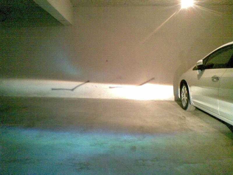

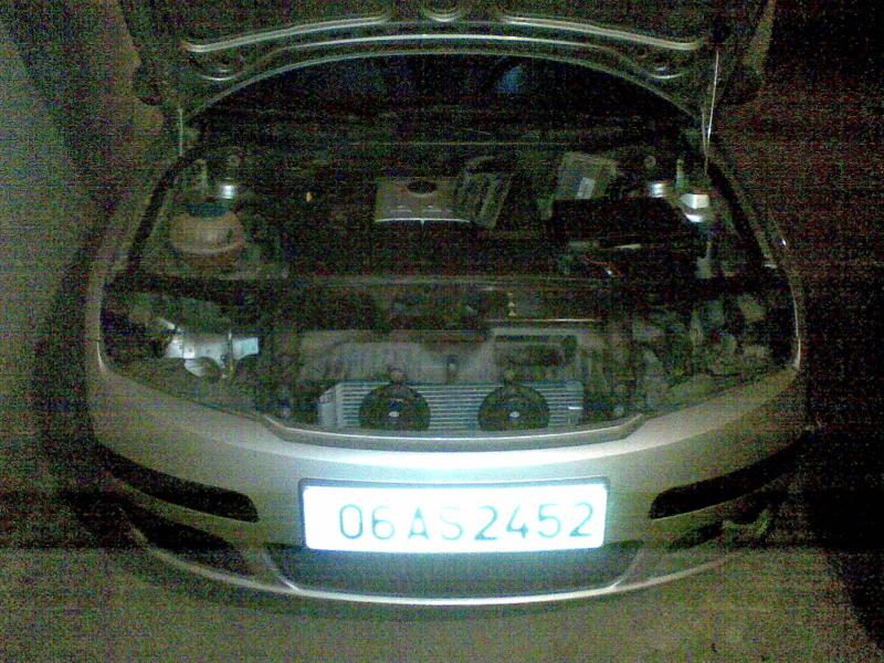

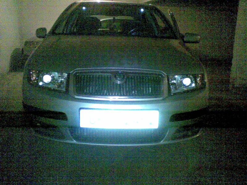

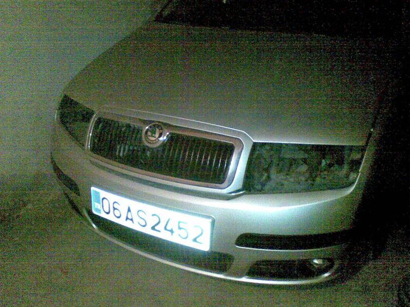

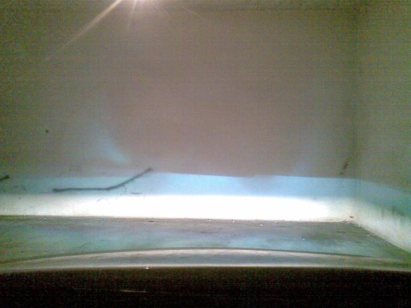

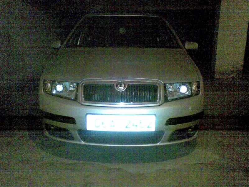

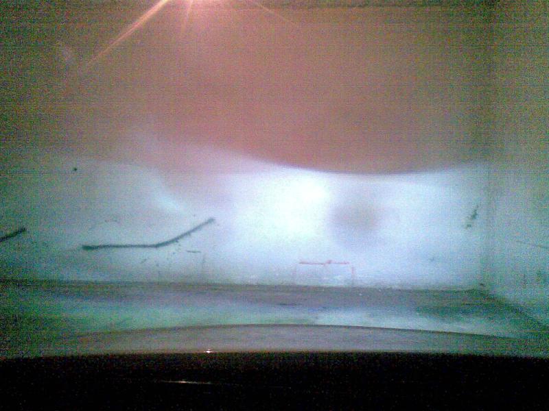

Dün akşam iş dönüşü şu işi tamamlayayım dedim, kapakları taktım, farlar arabanın üzerinde öylesine duruyordu, tüm vidalarını kaporta ve kaputu hizalayarak taktım, farları kabaca ayarladım ve o sönük ışığın nedenini netleştirmek için H1 halogen ampulü taktım, o an xenon hiç yanmıyormuşcasına bir fark oluştu...
nedeni zayıf xenon ampulü imiş demek ki, diğerini de taktım, şu an ince ayar dışında bir sorun kalmadı, kısa çizgisi birbirinin eksenleriyle çakışmıyor, onları hizalayacağım ama mercekte ampul yuvasına hizalama işareti vardı, onları denk getirmiştim ama neden çakışmadı bilmiyorum.Böyle mi olması gerekiyor acaba?
sağ far sola nazaran daha canlı gibi, sis farları ise düşük lümen değerine rağmen hepsinden iyi (?!)
Sonuç olarak asgari ihtiyacı karşılayacak kadar bir sonuç aldım, bi-halogen e selam...

Demekki xenon ampul 4300k değil 43 000k falanmış :D En iyisi kaliteli bir h1 xenon ampul bulmaya çalış.

Odaklamalarda ciddi sorunlar var.
Murat Engin
Odaklamada da, uzunların sınırında da (açılış deseni iç bükey) acayiplikler var, rahatsız etti ama halogenle bir müddet devam edeceğim, ya da elimde sağlam olan H3, 9006 xenonlarını buraya göre uyarlayıp, kullanabilirim.

merceklere gelirsek uygulama çok iyi olmuş. bu mercekler "generic morimoto 2.5" H1" mercekler. kesilme çizgisi ve aydınlatmada tam kapalı olan g1 merceklerden çok daha üstünler. morimoto filan değliler ama kötğ değliler kesinlikle. zaten halojen hallerinden belli. bunlar g3 diye geçiyor. ebay de arayabilirsiniz.

Halojen ampul takıldıktan sonra istediğim uzuna kavuştuğumu söyleyebilirim ama hâla orijinal uzundan daha canlı değil...
önceki xenon ampulünün ışık cansızlığından öte sorun bence ''odak sorunu''ydu...
Kısa çizgisi güzel ama aydınlatma performansı, -yok- a yakın...
elimde sorunsuz bir h3 xenon ampulü var, sırada onu h1 ölçülerine getirebilirsem takıp deneme işi var, iyi sonuç alırsam bir çift kalite H1 xenon ampulü alırım diye planlıyorum...

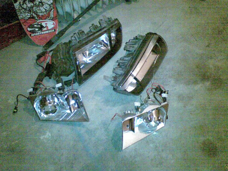

Bayağı bir uğraş vererek yaptığım bu işlem, odağın devamlı değişmesi, halogen ampulün 2 defa patlaması falan derken cinnete geldim.
Pazar günü farları söktüm, açıp mercekleri çıkarmaya kaktım ama o da ne?....
ampul yuvasına geçip, arkadan sıkılı olan somun, merceğe resmen ''kaynamış'...!
Aslında alüminyum olması nedeniyle vidaya sarmış, çıkmıyor...kese biçe çıkardım, reflektör çizildi, çatladı, bitti, farın gözümde zerre değeri kalmadı,
160x2 tl vererek yeni bir çift hella far aldım, bu macera bu şekilde sonlandı, merceklere, somun dışında birşey olmadı, neredeyse direkt çöpe atacaktım ama çerçevesi, bobini, perdesi falan aklıma gelince.. ''bir gün lazım olur'' diye koydum kenara, kıyamadım yine de...
