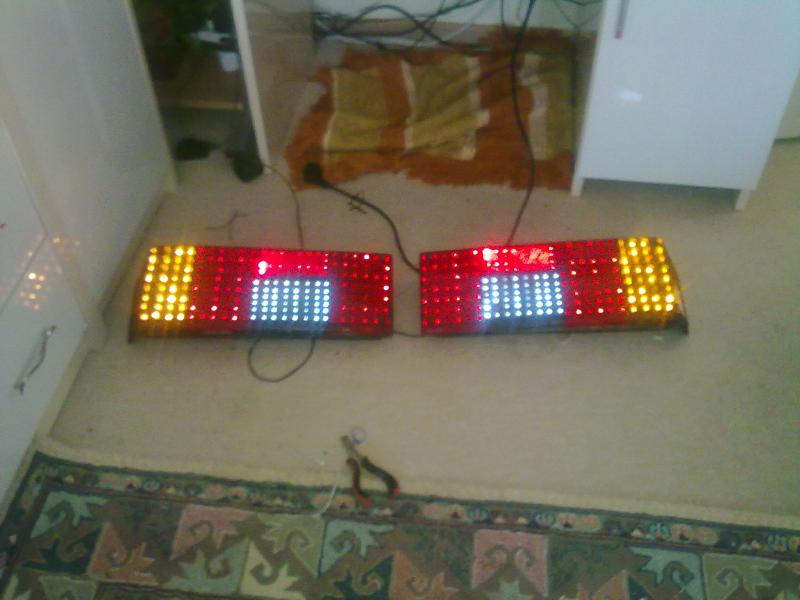

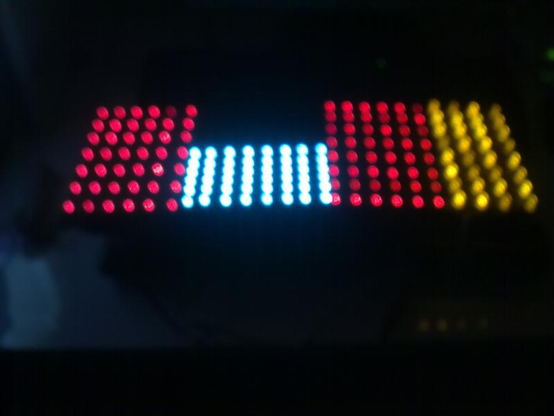

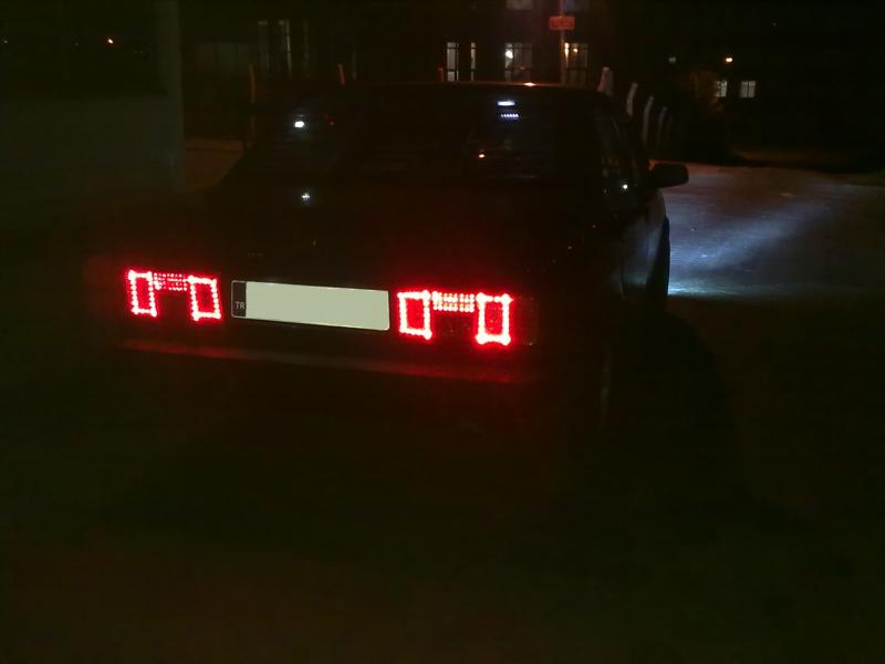

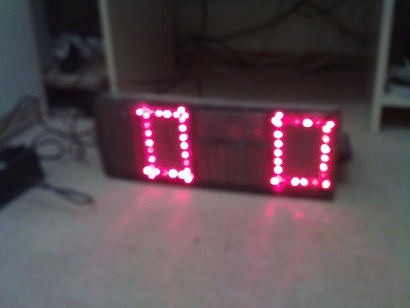

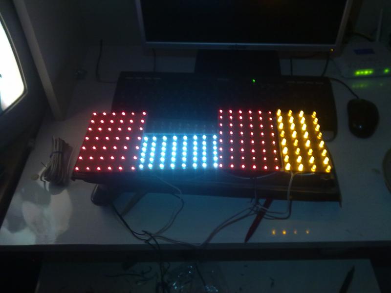

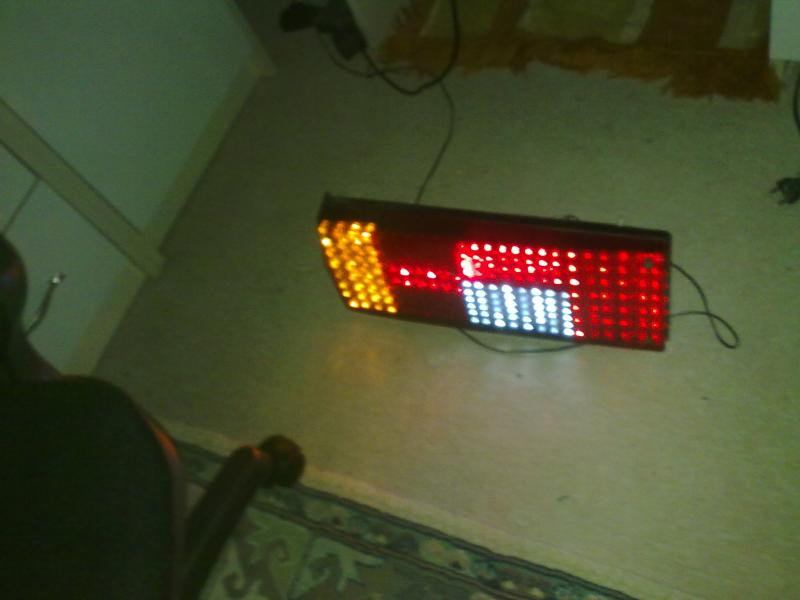

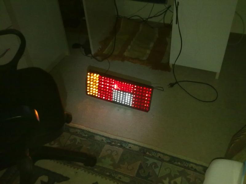

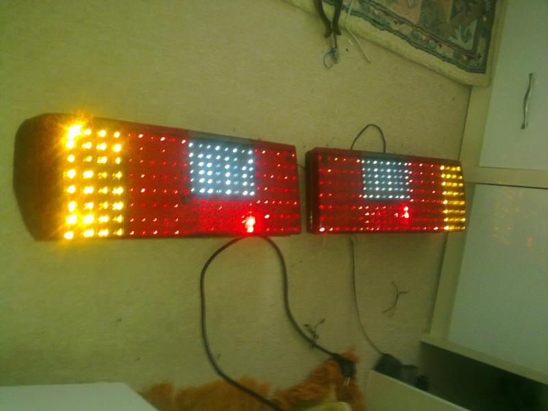

tamam abi dediğin gibi yaptım yanlız beyazlara 110 ohm direnc koydum o vardı hazırda. bide stop camım gelirse monte edicem...
post-7112-0-88624500-1390340948_thumb.jp
post-7112-0-49832000-1390340955_thumb.jp
post-7112-0-74216200-1390340961_thumb.jp
Selçuk Keleş
Çok köşeli olmuş. Yuvarlak geçiş olsa sanki daha iyi dururdu.

abi düzeni bozmuyum dedim

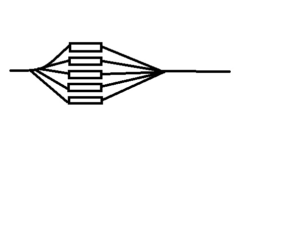

oktay abi benim sinyaller cok hızlı yanıp sönermiş watt ı yükseltmem lazımmış bi oto elektrikci ona ya role yada taş direnc bağlarsan sorunu cözersin dedi nasıl yapmalıyım ?

Oktay Toker
Elektirikçi doğru söylemiş.
5 tane 56ohm en az 11 watt değerinde taş direnç al ve hepsini paralel bağla.sinyal kablolarınada bunu paralel bağla.Role ohm degeri düşük olanı bulursan oda olur ama 20ohm civarında olanı çok nadirdir heralde 80amperliklerin bobin uçlarının ohm degeri epey düşütü denemek lazım,ben test etme imkanı bulamadım.Aklıma birde şu lpg gaz kesicilerinin bobin uçları oldukca düşük diye tahmin ediyorum denemek lazım.

Oktay Toker
68ohm al ve 6 tane kullan.Amaç 8 ohm civarında güçlü bir direnç elde etmek. :good1:
Fakat şuna dikkat et Tofaş flaşörleri Avrupa araçlardaki gibi bence kaliteli değil.Zaten orjinalleri oldukca yavaş aralıklı yanıyor.Sen ilk başta 4 tane paralel bağla ve sonra yanış şekline göre ilave yap.

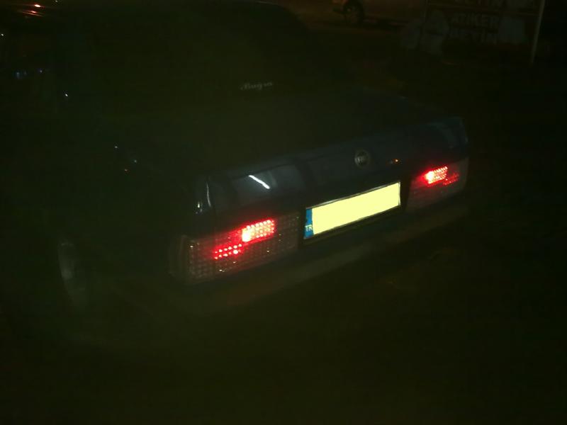

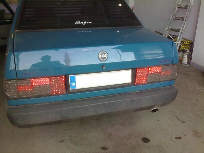

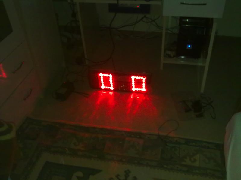

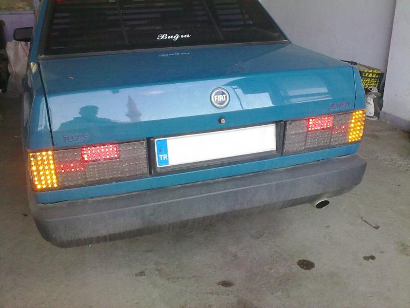

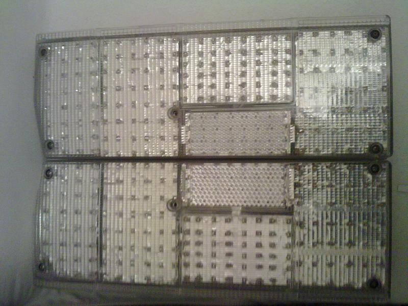

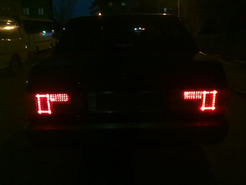

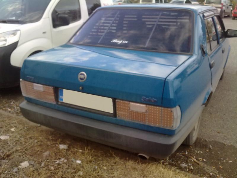

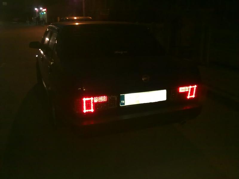

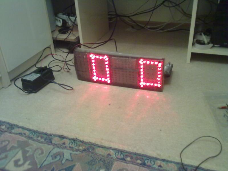

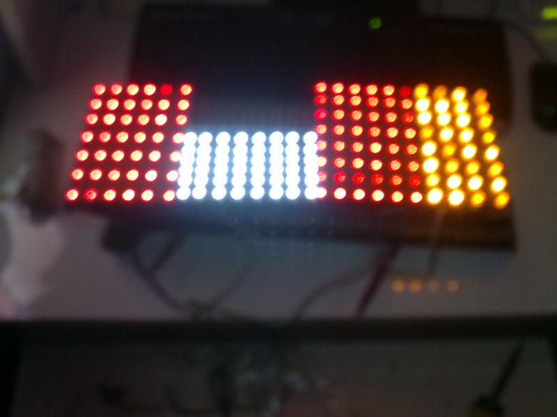

oktay abi herşey tamam taktım arabama yanlız benim arabamın rengi deniz mavisi içini aliminyum folyo bant yaptım bu sefferde cok parlak oldu en sonunda siyah transparan bant cektik şimdi cok iyi sıkıntım yok inşallah :) bide hepsine ayrı ayrı role takıldı cok kısık yanıyodu role takılınca düzeldi role takıldıktan sonraki fotografları en kısa zamanda paylaşıcam
fotograf makinesi iyi deil ama cektigim fotoğraflar

Mahmut Akbulut
Elinize sağlık ledlerin bazıları çok parlak bazıları kısık yanıyor resimden mi yoksa ledde mi sıkıntı var. ..

Buğra Altun
abi stop camı mercekli mercek kısımlarına denk gelen yerler parlak yanıyor gibi gözüküyor yeni hali daha iyi fotograflıyıp paylaşıcam onlarıda

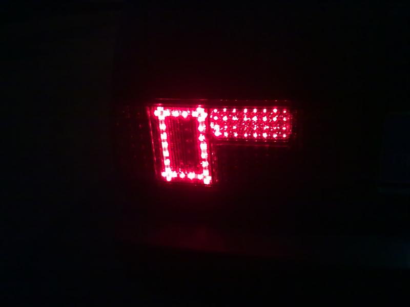

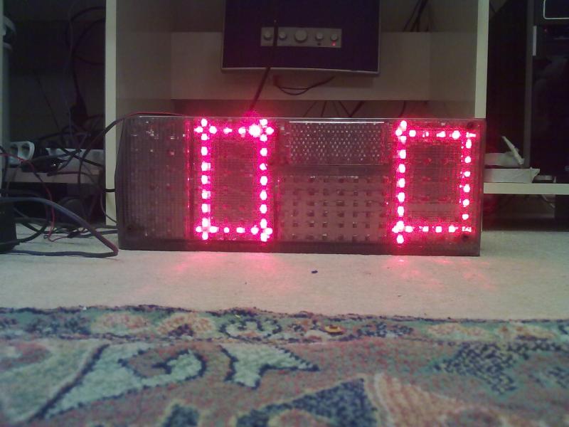

buda son halinin resimleri ve daha fazlası için loading :good1::bravo:

Bu halleri park mı?
İçlerine fren ledi döşesen :unsure2:
abi içinde de fren ledleri var aynen dediğin gibi otobanlardada yanıyor :yes::good1:
