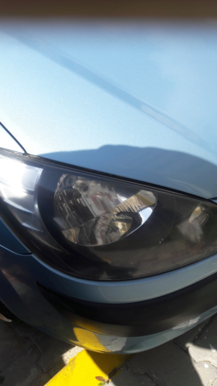

Serdar Dinç 16 Temmuz 2016 Paylaş 16 Temmuz 2016 konuyu hortlatiyorum ama benim getzde 2 sene once karartma yaptim ustelik ne zimpara nede astar kullanmadim maasallah iki yildab beri tik yok 1 Yorum bağlantısı
