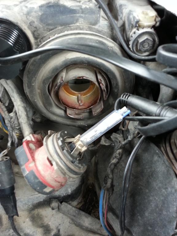

Mükremin Çayırbağ 31 Ekim 2016 Paylaş 31 Ekim 2016 Selamun Aleykum Konu baya eski ama yeni konu açmamak için yazayım dedim. Şimdi benim araçta d2s xenon orjinali, bunu ben d1s ye çevirmek için ampul ve balastı değiştirmem yetiyor mu, farın ampul takılan yerinde bir işlem yapmama gerek var mı ? Yorum bağlantısı
Mahmut Akbulut 31 Ekim 2016 Paylaş 31 Ekim 2016 Kullandığınız mercek D1S D2S uyumlu ise sadece ampul ve balast değişimi yeterli ... Yorum bağlantısı
Mükremin Çayırbağ 31 Ekim 2016 Paylaş 31 Ekim 2016 (düzenlendi) Orjinal Ampulu ve girişi bu şekilde 2001 model E39 araç 31 Ekim 2016 tarihinde Mükremin Çayırbağ tarafından düzenlendi Yorum bağlantısı
