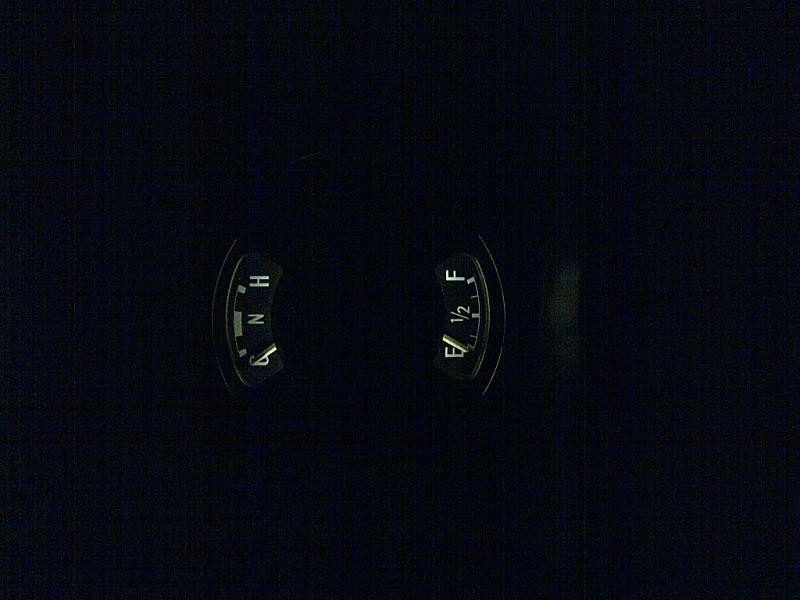

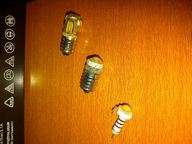

Gösterge ampülümüz gerek 2.2 w olması gerek aradan geçen 41 yılda hafif karamış olması nedeni ile yeterli aydınlatmıyordu elimde bir tane yedek göstergem olduğundan evde çeşitli denemelerde bulundum vidalı tip yani e10 kodlu bu ampüllerin 6 watt olanını buldum aydınlatma yeterli fakat ısı çok yüksekti bu yüzden led arayışına başladım ilk önce sıcak beyaz şerit ledi katlayıp( resimde üstte görülen ) e10 duyun içine koydum sonuç güzel oldu sonra birde power led deneyim dedim ilk önce 100 ohm 1 w direnç koydum ışık güçlüydü fakat direnç çok ısınınca bundan vazgeçtim 220 ohm 1 w direnç ile ısı ışık opimizasyonu gayet iyi oldu
