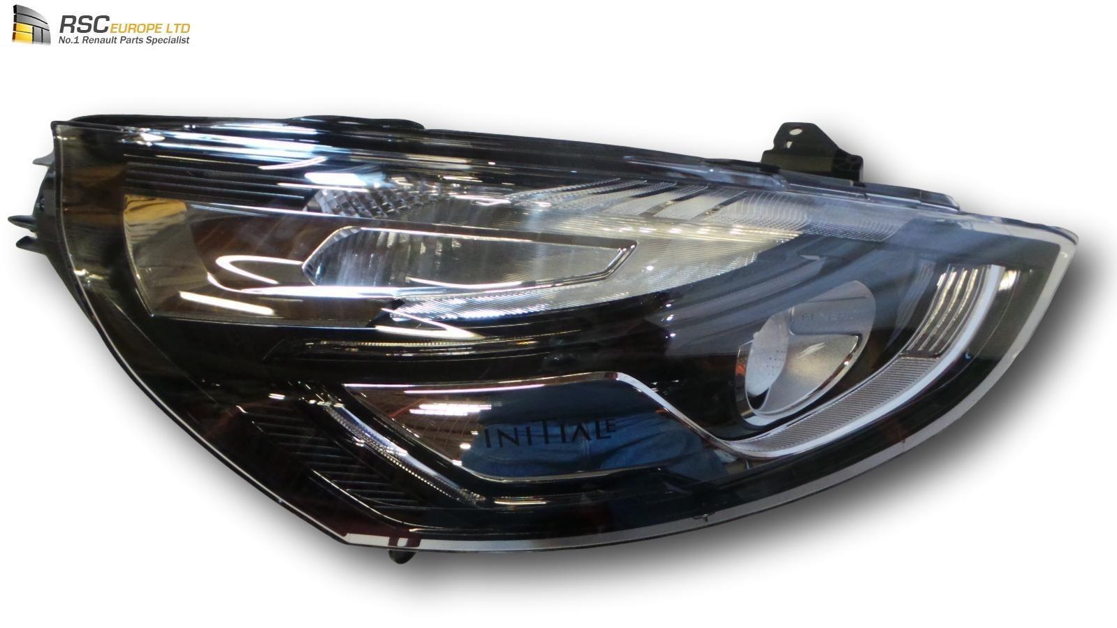

selim şahintürk 4 Haziran 2015 Paylaş 4 Haziran 2015 (düzenlendi) bu farlar mako firması tarafından bursa da üretiliyor, bu da kanıtı 4 Haziran 2015 tarihinde Selim Şahintürk tarafından düzenlendi Yorum bağlantısı
Oktay Toker 4 Haziran 2015 Paylaş 4 Haziran 2015 (düzenlendi) Üstteki mesajında ki mercek bu farda değil mi?Mako Patent altında All parçaları ve kalıbı ile maliyet bazlı olarak kendisi üretiyor diye biliyorum. 4 Haziran 2015 tarihinde Oktay Toker tarafından düzenlendi Yorum bağlantısı
selim şahintürk 4 Haziran 2015 Paylaş 4 Haziran 2015 Üstteki mesajında ki mercek bu farda değil mi?Mako Patent altında All parçaları ve kalıbı ile maliyet bazlı olarak kendisi üretiyor diye biliyorum.Evet oktay abicigim basindan beri aynisi, ben Ürünü hala satin almadim araştirmaktayim, makodan bu urunu nasil satin alabiliriz acaba? Yorum bağlantısı
Selçuk Buğra 4 Haziran 2015 Paylaş 4 Haziran 2015 Evet oktay abicigim basindan beri aynisi, ben Ürünü hala satin almadim araştirmaktayim, makodan bu urunu nasil satin alabiliriz acaba?haberiniz varmı bilmiyorum ama sahibindende gezerken gördüm bu farlardan satıyorlar ama fiyatı biraz yüksekhttp://www.sahibinden.com/ilan/yedek-parca-aksesuar-donanim-tuning-yedek-parca-otomobil-arazi-araci-clio-iv-rs-sol-on-far-bi-xenon-210041777/detay Yorum bağlantısı
selim şahintürk 4 Haziran 2015 Paylaş 4 Haziran 2015 (düzenlendi) haberiniz varmı bilmiyorum ama sahibindende gezerken gördüm bu farlardan satıyorlar ama fiyatı biraz yüksekhttp://www.sahibinde...210041777/detayevet tek satan onlar zaten, satan kişi ile konuştum en son 1200 tl ye bırakıyorlar farları yinede fiyat yüksek 4 Haziran 2015 tarihinde Selim Şahintürk tarafından düzenlendi Yorum bağlantısı
Oktay Toker 4 Haziran 2015 Paylaş 4 Haziran 2015 Bence fiyat gayet normal.Üzerinde nefis bir düz çizgi gündüz farıda mevcut görünüyor.Audi'deki mantık yapısında ve sogutucuya baktığımda aynı gündüz farı ledi var gibi.Aynı ürünü servisten bu fayatın epeyce üzerine alabileceğinizi düşünüyorum ve yine bu şekilde xenon takımı yok iken.bu farı alacaksınız bence en fazla 500tl yede çıkma Bosch xenon takımı rahat alırsınız.Servisten daha hesaplıya gelir.sıfır yeni nesil megan farıda tanesi bu fiyatlarda ve bunun fiyatı dediğim gibi ve bence gayet makul. 2 Yorum bağlantısı
Selçuk Buğra 5 Haziran 2015 Paylaş 5 Haziran 2015 Bence fiyat gayet normal.Üzerinde nefis bir düz çizgi gündüz farıda mevcut görünüyor.Audi'deki mantık yapısında ve sogutucuya baktığımda aynı gündüz farı ledi var gibi.Aynı ürünü servisten bu fayatın epeyce üzerine alabileceğinizi düşünüyorum ve yine bu şekilde xenon takımı yok iken.bu farı alacaksınız bence en fazla 500tl yede çıkma Bosch xenon takımı rahat alırsınız.Servisten daha hesaplıya gelir.sıfır yeni nesil megan farıda tanesi bu fiyatlarda ve bunun fiyatı dediğim gibi ve bence gayet makul.1200 e bırakıyorlarsa olabilir çünkü oktay abininde dediği gibi ledleri falan çok hoş duruyor ama karar sizin tabi Yorum bağlantısı
selim şahintürk 5 Haziran 2015 Paylaş 5 Haziran 2015 1200 e bırakıyorlarsa olabilir çünkü oktay abininde dediği gibi ledleri falan çok hoş duruyor ama karar sizin tabievet fiyat iyi ama ampuller içinde 500 tl gibi bir fiyatcıkıyor ortaya toplamda 1700 tl yı buluyor bıde yapacak kısıye emek parası verecegız Yorum bağlantısı
Selçuk Buğra 5 Haziran 2015 Paylaş 5 Haziran 2015 evet fiyat iyi ama ampuller içinde 500 tl gibi bir fiyatcıkıyor ortaya toplamda 1700 tl yı buluyor bıde yapacak kısıye emek parası verecegız500 tl ampül fiyatı d5s için mi ? Yorum bağlantısı
Oktay Toker 5 Haziran 2015 Paylaş 5 Haziran 2015 Gen 5 balast ve D1s xenon takımı çıkma olarak bu fiyata rahat bulursunuz.Bu resimdeki far afl sistem gibi duruyor galiba yanlışmıyım.Afl ise soket sistemide farklıdır.düzeltilmesi gerekebilir.Satıcı bunlara dair bilği verebiliyor mu? 1 Yorum bağlantısı
selim şahintürk 6 Haziran 2015 Paylaş 6 Haziran 2015 (düzenlendi) Gen 5 balast ve D1s xenon takımı çıkma olarak bu fiyata rahat bulursunuz.Bu resimdeki far afl sistem gibi duruyor galiba yanlışmıyım.Afl ise soket sistemide farklıdır.düzeltilmesi gerekebilir.Satıcı bunlara dair bilği verebiliyor mu?Oktay abi yok ya sadece satış ile uğraşiyorlar, net bir bilgi veremiyor, ebay da buldum D5S ampulu 350 tl gibi bir ücretcıkıyor 7 Haziran 2015 tarihinde Selim Şahintürk tarafından düzenlendi Yorum bağlantısı
Oktay Toker 3 Temmuz 2015 Paylaş 3 Temmuz 2015 Oktay abi yok ya sadece satış ile uğraşiyorlar, net bir bilgi veremiyor, ebay da buldum D5S ampulu 350 tl gibi bir ücretcıkıyorAmpulü almamayım dersen D1s için ayrıyeten mercek değişimi gerekirmi bakmak lazım.Lakin sıkıntı olacağını sanmıyorum.D5s serisinde lümen farkı düşük diye biliyorum lakin yanılıyor olabilirim.Her halukarda afl olduğu için adaptasyonu için farla oynanacak ha tesisat uyarda sorun yapmaz ise xenon takımını bence alın.Yok düzeltme şart ise zaten haricen masraf kaçınılmaz olur fakat her şekilde bu far için bence değer. 1 Yorum bağlantısı
Selçuk Keleş 6 Temmuz 2015 Paylaş 6 Temmuz 2015 Mako etiketli far xenon mercekli değil, halojen mercekli . Muhtemelen H7'dir. Yorum bağlantısı
