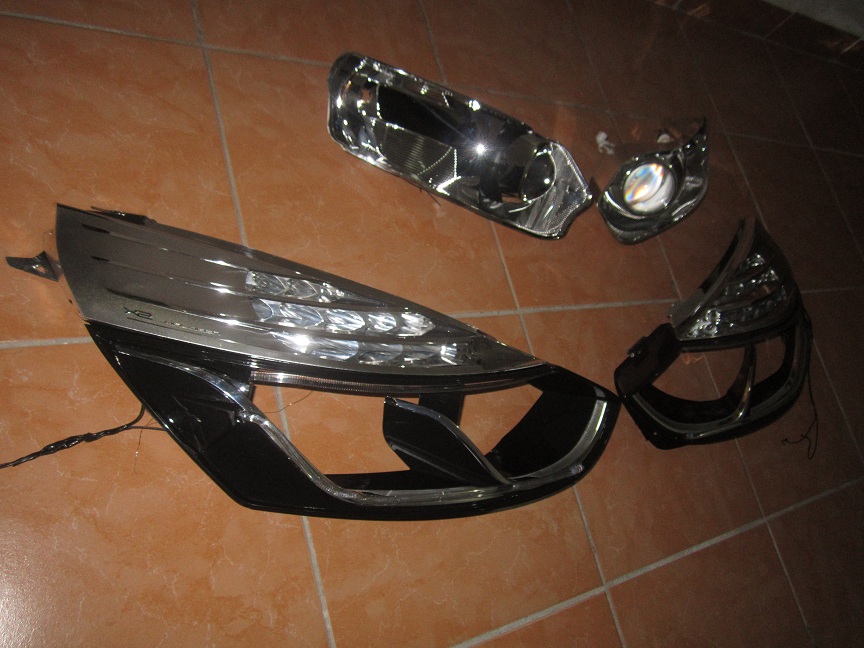

İstanbul'dan bir arkadaşımızın Clio 4 aracı için haricen far alınarak Hella bi-xenon mercek,Gen5 balast,D1s xenon ampul ile sinyallere Bmw stop reflektörleri ile sinyal içi dizayn,Audi Far gündüz farı pleksi çubukları ile farklı bir görsellik arayışı sonrasında Rabbimin izni ile geçen yıl çalışmayı yapmak kısmet olmuştu.
Bu fara çift mercek hayalim olmadı.Uzun hüzme kısmı arka kısım oldukça sıkıntılı idi Mercek takjmaya takardım fakat farın oturduğu aracın şasesinde bu bölüm çok dardı ve riske etmemek için vazgeçildi.Aynı tarzda olan 2004  Corolla hb farında başka bir mercekli yapı çözümü aylar sonra yaptım içim gitti doğrusu.
Mercek şapkası olarak sanırım Vectra iç mercek şapkası olmalı ve arka kısmına ilave ile merceği kapatacak hale getirildi.

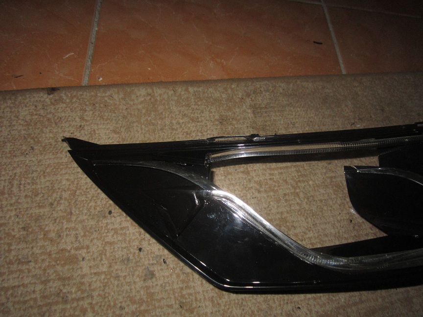

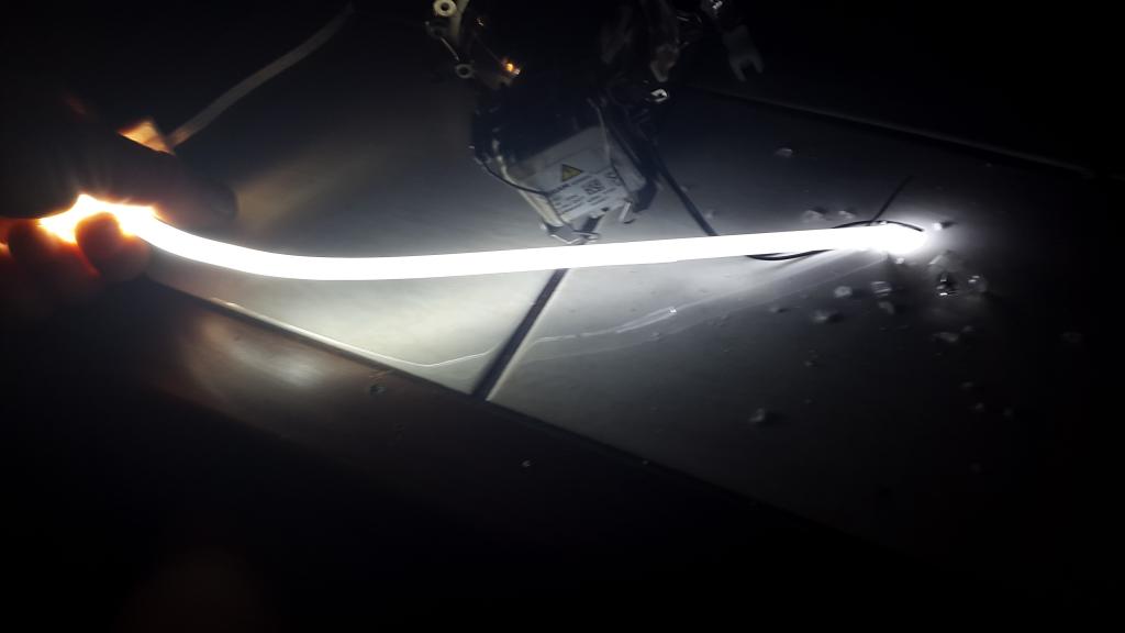

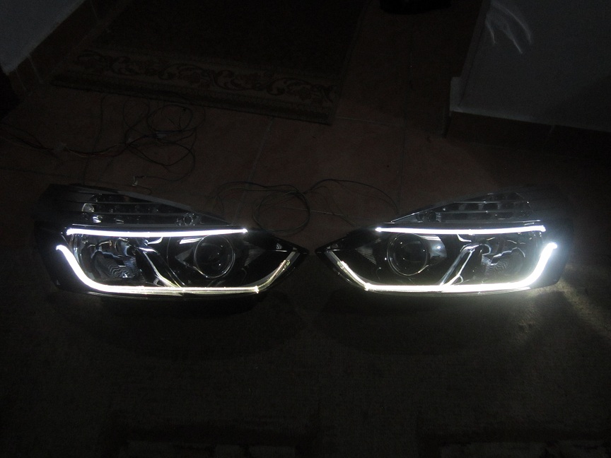

Çerçeve alt ve üst kısmına pleksi çubuklar yerleştirildi.Amaç uzaktan bakınca aracın orijinal gündüz farını ortalayarak değişik bir gündüz farı şekli elde etmek oldu.Lakin aracın orijinal gündüz farı malum oldukça verimli,aynı ışığı pleksilerin yerleştiği krom yuvalar olmadan yakalamak zor fakat fenada olmadı.
gif upload
jpg upload
resim gönder
Sinyal kısmına Bmw stop reflektörleri kesilerek her dilime yerleştirildi ve amber ledler ile güçlü bir sinyal elde edildi.

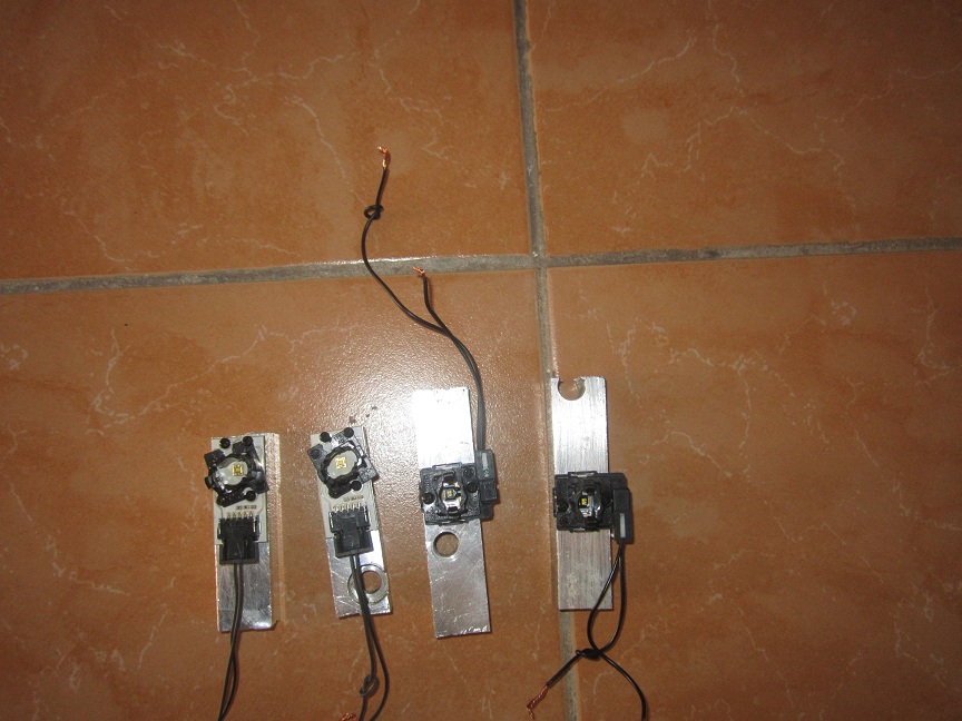

Orijinal oem pleksilere ait Ledlerin yeni sogutucuları ile.Ledler olması gereken akımdan biraz düşük şekilde çalıştırıldı.
hızlı resim yükle
Üst pleksinin turuncu ledli hali.Deneme amaçlı.Beyaz olmasına karar verilmişti.

Toparlanmış ve kapanmış halleri.Alttaki pleksinin yukarı kıvrılan kısmı ön cama sorun yapınca kesildi.

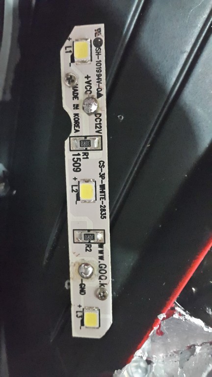

Oktay bey bu pleksileri orjinal ledler harici ne tür led ve driver ile aydınlatabiliriz veya driver kullanmadan aydınlatmak mümkünmü
tarihinde Ümit Özcan tarafından düzenlendi
Oktay Toker
Resimleri zaten mevcut ve anlatıom içinde yazmıştım..
Sinyal ledleri smd3535 serisi elde dizilim.Ledleri sayı ve amper değeri yüksek olduğu için direnç ile sürdüm.
Pleksiler ise orijianal bu pleksilerin çıkarıldığı farlardan çıkma ledleri kullanıldı ve led sürücüsü ile çalışıyor.
Lederi tanıyorsan dirençle çalıştırabilirsin.Yada led sayısına göre dc volatj regülatörü yapıp yani 78 serisi entegre kullanarak amperine göre çalıştırabilirsin.

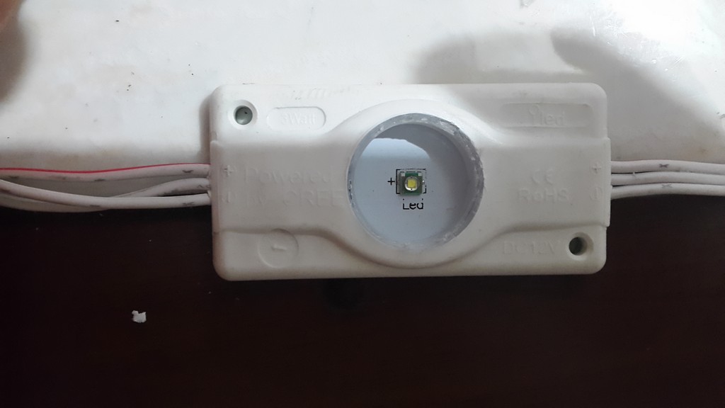

Maalesef o ledler ile olmaz.Olurda park lambası niyetine ancak olur.
2 taraflı kullanabilirsen bunlar ile yapabilirsin.Bu ledleri her dilimde keserek en az 2 ve en yüksek 4 ledi seri olarak 1400ma kadar sürücü kullanarak gayet ideal kullanabilirsin.Alacağın sürücü linktekinden olursa sayıyı arttırabilirsin.Fakat led akımını arttırdıgın sürece sogutucu ve ciddi güzel sogutucu ilavesi şart.Minumum 350ma seviyesindede ilave sogutucu tavsiye ederim.
ayrıca ledleri koyacağın pleksi uçları oldukça şeffaf olmalı ki ışık kesilmesin.Led önüne 15 10 derecelik lens koyarsan verim alman daha iyi olur.
http://www.marketdijital.com/6LI-300X16mm-Samsung-Modul-1-5-watt-Beyaz,PR-3712.html
http://www.marketdijital.com/6-12x1-watt-350mA-12v-Input-AT9150,PR-1223.html

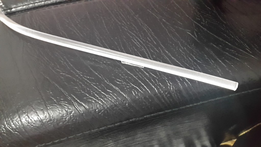

Lakin o pleksi çubuk çok hassastır kırılma riski yüksek bir parça.
Ümit Özcan
3 dakika önce, Oktay Toker yazdı:
Evet.:good1:
Evet oktay abi 2 katıydı ama kırdım :) fotodaki yarısı. ısıtıp bükmeyi deneyecegim
Oktay Toker
Eldeki imkanlar ile zor.Isınıp yumuşama sıcaklık derecesi çok çok hassas bunu biraz geçirirsen anında bembeyaz bir çubuğun olur.Fazlası ile heba etmişliğim mevcuttur.İlla bükeceğim dersen karar senin.

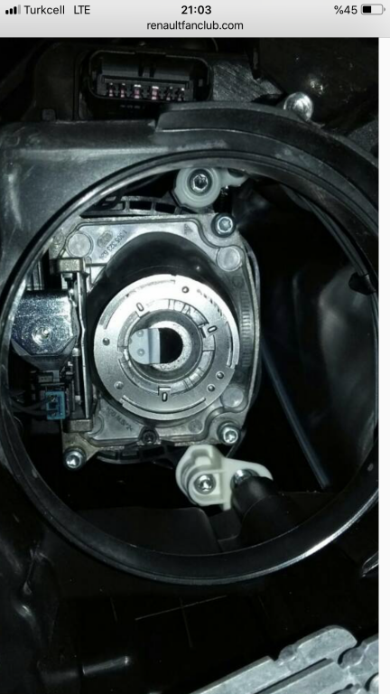

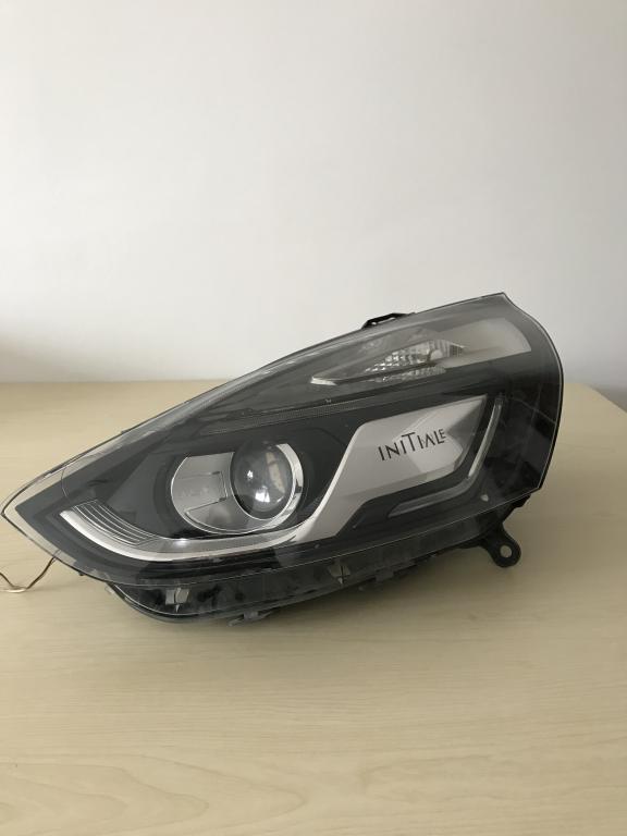

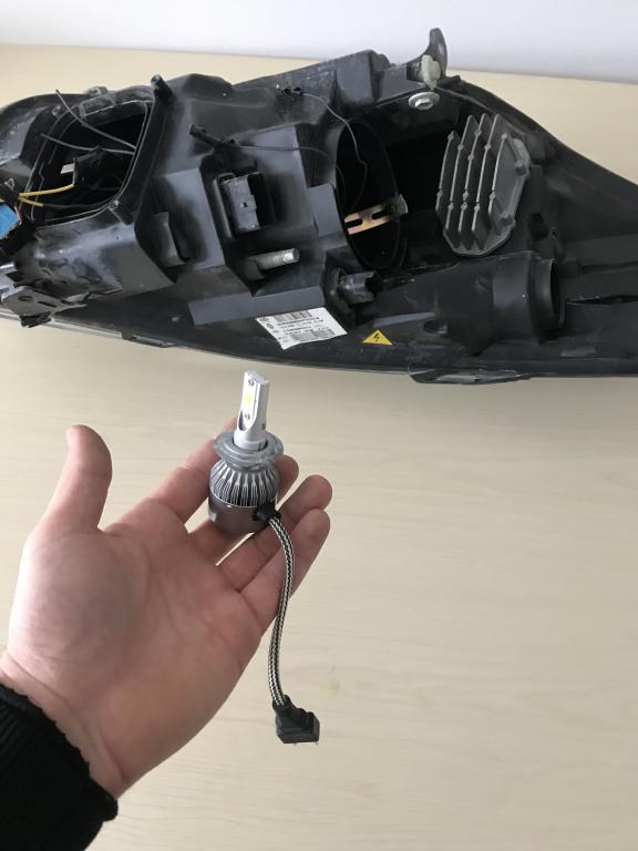

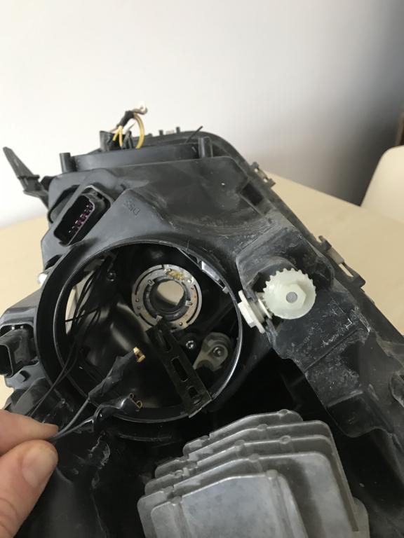

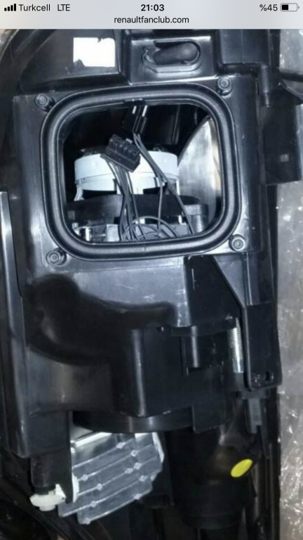

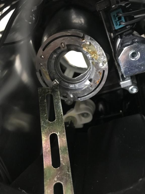

Herkese iyi forumlar, 2015 joy paket aracıma çok severek initiale far aldım. Ancak benden önce kullanan arkadaş D5S xenon ampüllerinden fiyatından olsa gerek şu kendinden balastlı dandik led xenonlardan oturtmaya çalışmış , kesmiş biçmiş , japonla yapıştırmaya çalışmış, kabloları dışarı almış , xenon yuvasını genişletmiş vs vs .. Kısaca katliam yapmış. Çok moralim bozulmuş olmasına rağmen aldığım arkadaş sağolsun düzeltip eski haline getiremezsem para almayacağını söyledi ve ben araştırmaya başladım. Aşağıya resimleri ekleyeceğim zaten ama kafamdaki sorular şöyle ;
-D5S ampül almadan önce , bu farın tesisatını eski haline getirebilir miyim ?
-Bozulan yuva xenonun oturmasına etki eder mi ? Çünkü bildiğim kadarıyla ampül 2 mm geride veya önde olsa mercek verimli çalışmaz diye düşünüyorum
-Buna yeniden deforme olan kapaklarını bulup takabilir miyim ?
-D5S verimli midir ?
-Tamiri mümkün olmaz derseniz güzel bir mercek - far - balast kiti alıp bu merceğin yerine mi takmalıyım ? Malum D5S in tanesi minimum 500-600 lira bunun çiftine ödeyeceğim paraya mercek far kiti alabilirim diye düşünüyorum ama orjinali bozmak taraftarıda değilim açıkçası..
-Daha önce 2012 citroen c4 aracıma far tasını açıp mercek ve balast montajı yapmıştık çok sevdiğim bir abimin yardımlarıyla , ama şu an artık o şehirde değilim Ankara dayım ve burada öyle tanıdıklarım yok :/
-Tabi ki bu D5S lerin 2000 lümen altı olması , yükseklik ayarı ve far yıkama zorunluluğu olmaması ve orjinale olan tutkum zorluyor beni :)
Yardımlarınızı bekliyorum şimdiden teşekkürler.

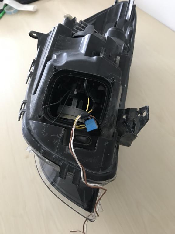

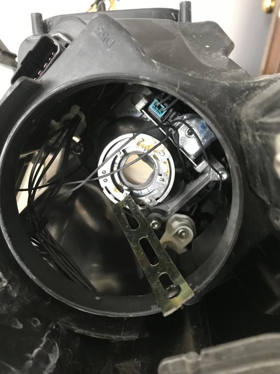

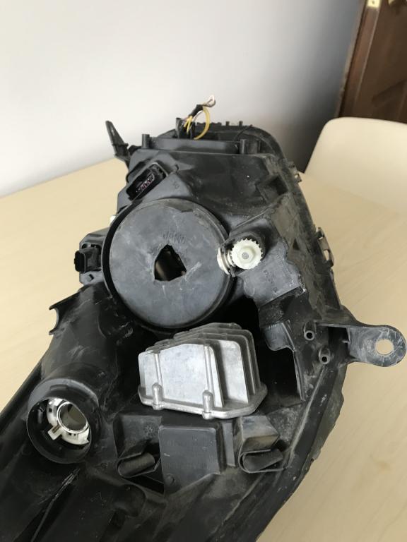

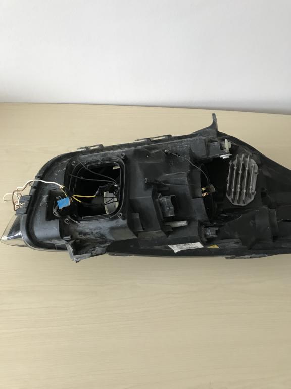

Bunlar Farların şu anki durumu:
IMG_4760.thumb.JPG.ba3fa767b7e847a436a08b9862fcf81f.JPGIMG_4761.thumb.JPG.04345a7512c97bce92da5df298904cf3.JPGIMG_4762.thumb.JPG.b854487d710265104c8216b296a1dbc5.JPGIMG_4763.thumb.JPG.0ac87dd1620b27f7644d0e652be11c2a.JPGIMG_4764.thumb.JPG.84da9592c52472118218132b5929d41c.JPGIMG_4765.thumb.JPG.f9b40f59fa2c552d7a55880e4270922d.JPGIMG_4766.thumb.JPG.3950be507379ef4bab899e47f82497ff.JPG
Bu içine takmaya çalıştıkları katil :

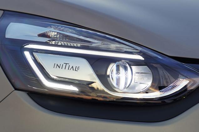

Buda internetten bulduğum olması gereken orjinal hali :
IMG_4753.thumb.PNG.da1fccbc2965a6223f8a43b608abf655.PNGIMG_4755.thumb.PNG.a340bda3e70ba4240f9b9392bc5e6205.PNG
Mahmut Akbulut
9 saat önce, Burak Köksal yazdı:
Herkese iyi forumlar ...
Burak bey merhaba , aramıza hoş geldiniz :flowers:
Merak ettiğiniz cevaplar daha önce açılan bu konuda var , farklı sorularınız olursa bizler buradayız yardımcı oluruz ...
Burak Köksal
İlgili konuyu baştan sona onudum esasen , ama foğeu kablolamayı yaptırsam bile tüp ledler çalışmayacak ve anladığım kadarıyla uzunda sadece perde kalkıp inecek :( ve soğutucuya benzer bir kısım var farın arkasında orda elektronik bir tertibat olduğunu varsayıyorum ve hala Ankara da bana bu konuda yardımcı olacak bir usta tavsiyesi bekliyorum ?
