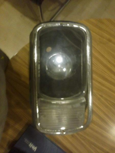

Ankara'dan bir arkadaşımızın 97 Passat aracı için Depo H7 mercekli olarak aldığı far için Hella bi-xenon mercek montajı ve Koito d2s set ile ve sinyal bölümü içinde Amercan park ledlerini yapıp Rabbimin izni ile geçen yıl bitirmek kısmet oldu.
Depo farın H7 mercekli hali.
Orijinal mercekte kullanılan montaj aparatları işime çok yaramadı bende Hella bi-xenon mercek için aparat yapıp aynen monte ettim.Birazda silikon destegi lazımdı tabiki.
Bu farda hoşuma giden aparat tasın tutturma aparatının kilitli sisteme sahip olması idi.Bunu görünce aynen Vay be dediğimi çok iyi hatırlıyorum.
D2s xenon lardan sonra ve far kapatıldktan sonraki görünüm.
Sinyal bölümü için ledler için üst kısımda 2 delik ile işlemi bitirdim.Hem sinyal içinde hamojen bir görüntü oldu hemde ledler taneli olarak görünmedi.Ayrıca farın içindeki orijinal park ampulü kısmında led yerleşimi ile sinyal deki ledler ile aynı anda çalışır hale getirildi.
Fardan bir görünüm.
