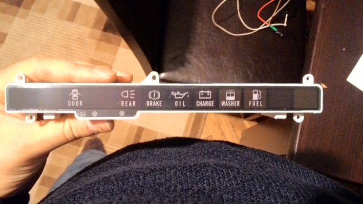

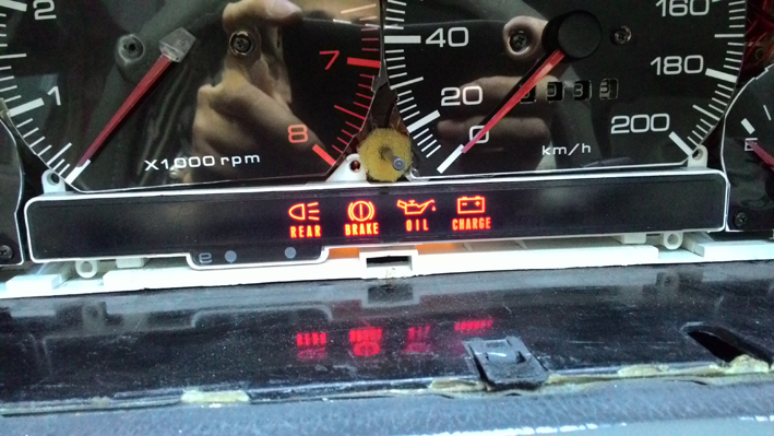

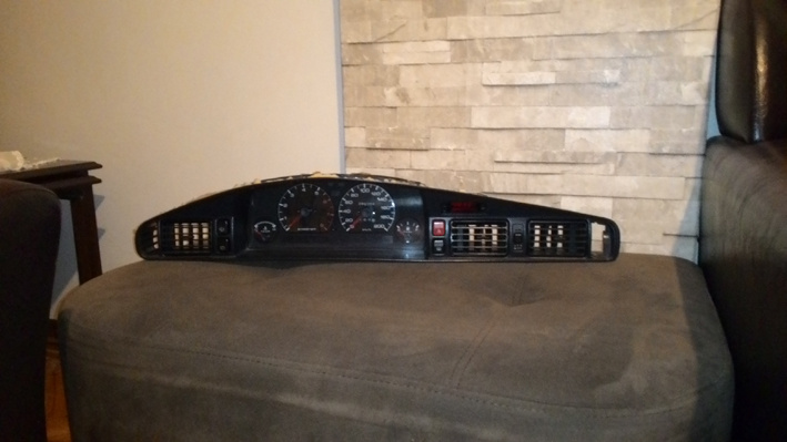

elimde şimdilik bu fotolar var ilk aldığım zamanlardan kalma. şu iç aydınlatma bitince tekrardan çekim yapacağım. şu an kalorifer bölümüyle uğraşıyorum.

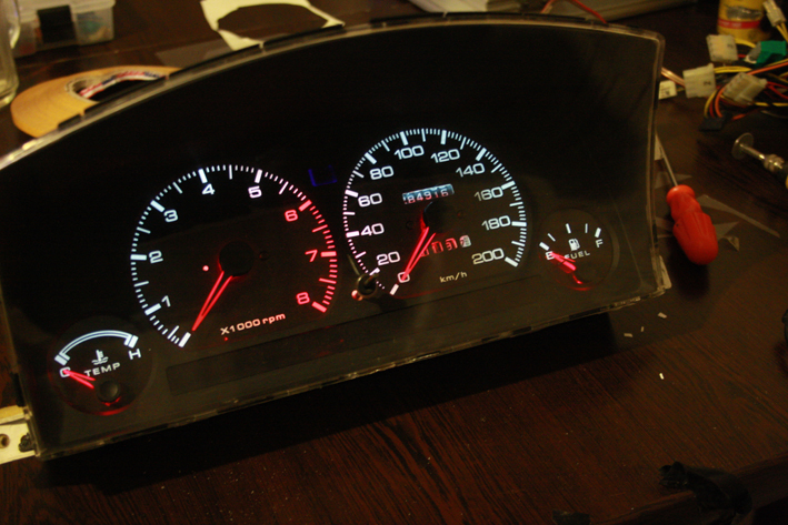

Yaklaşı 10 gündür uğraşıp durduğum ama sonucunda çok beğendiğim bir uygulayı daha sizlerle paylaşıyorum.

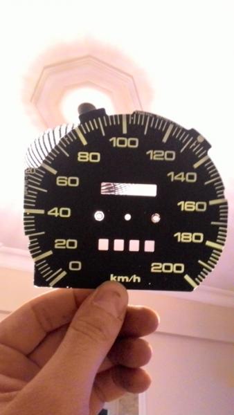

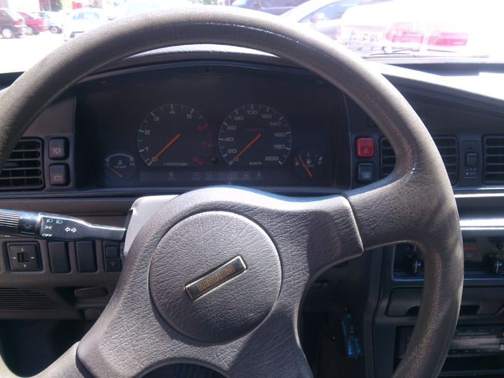

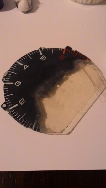

Aracı aldığımdan beri yaklaşık 2 seneye yakın bir zaman oldu. o zamandan bu zamana göstergenin halinden hiç memnun değildim. yaklaşık 1 sene önce söküp baktım temizledim ışık dağılımı filan hoşuma gitmedi teferruatlı bir çalışma istiyordu onun için toplayıp takmıştım.

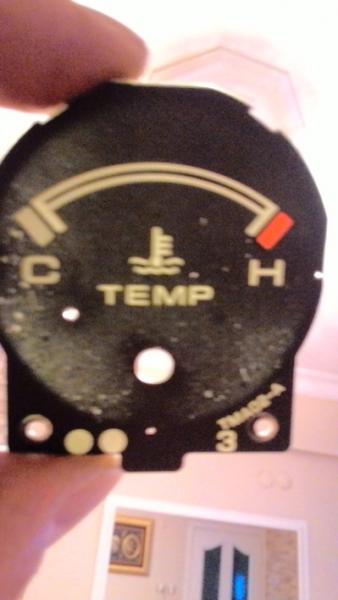

Göstergedeki asıl sorun devir ve hararet kısımlarının boyasının dökülmüş ve ışık geçirgenliği kötü bir hal almıştım. ve tabiiki çok az bir aydınlatmaya sahipti kilometrenin kaça geldiğini geceleri telefon ışığını açarak bakıyordum.
Teferruatlı bir çalışma yapmaya karar verdim. hazır iç kısım aydınlatmasına el atmışken bu işi de aradan çıkarayım dedim.

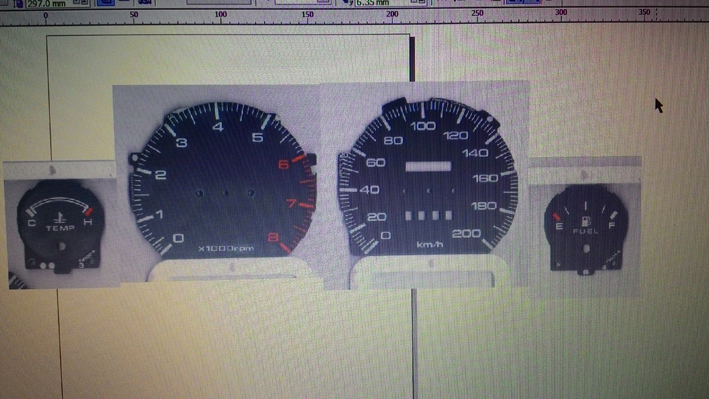

Öncelikle göstergeyi söküp dağıttım.

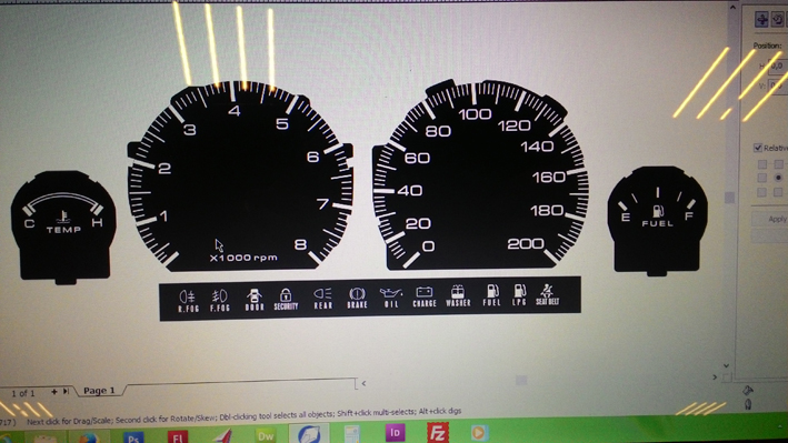

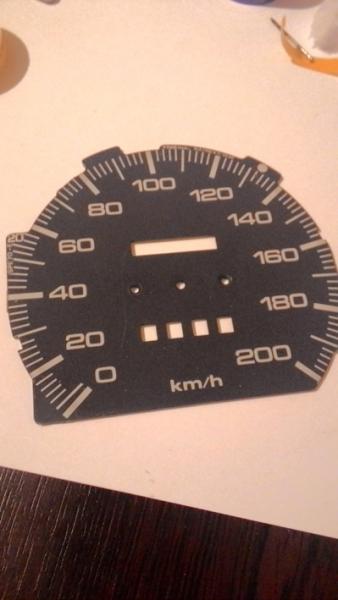

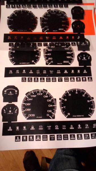

Tarayıcıdan geçirip bilgisayar ortamına aktardım.
Bilgisayarda yeniden çizimleri yaptım.

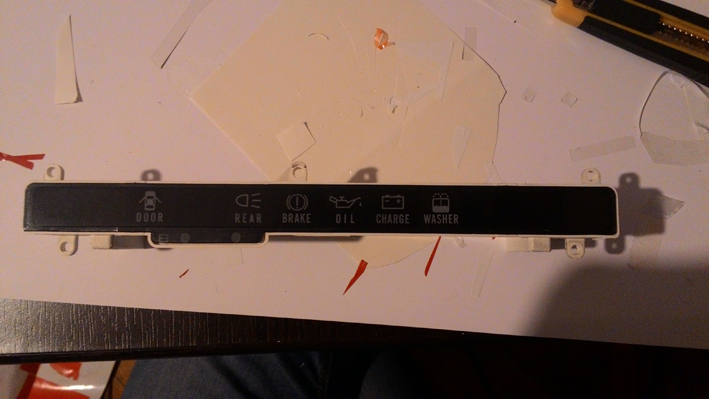

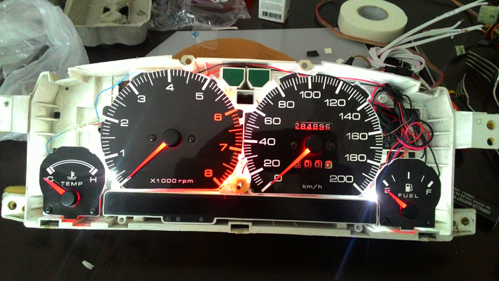

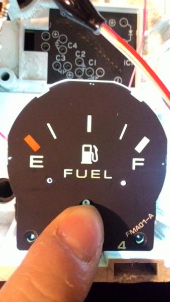

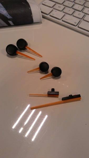

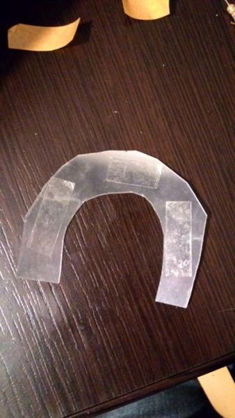

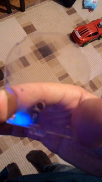

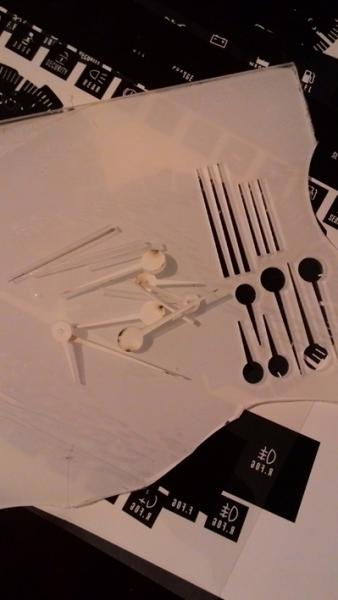

Olmuşken ibrelerde ışıklı olsun dedim. zaten en çok uğraştıran kısmı ibreler oldu. öncelikle broadway ibreleri aldım çıkmacıdan 10 tl karşılığında. bu arada 4 adet ibreye 100 tl isteyen çıkmacıları da unutmadım :) brodway ibrelerinin ışık geçirgenliği çok iyi fakat boyları maalesef kısa. bende bilgisayarda gerekli çizimleri yapıp lazer kesimle şeffaf pleksiden yeni ibreler kestirdim. fakat bunları da ne yaptıysam orjinal gibi homojen bir aydınlatma sağlayamadım. onun için en son bir gösterge tamircisinden megane 2 ibreleri aldım ve mutlu son hem şekli çok güzel hem ışık dağılımı çok güzel.
ibre işini bu şekilde çözdükten sonra.

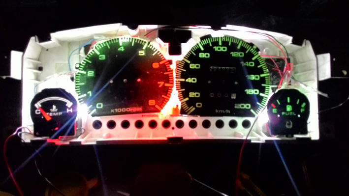

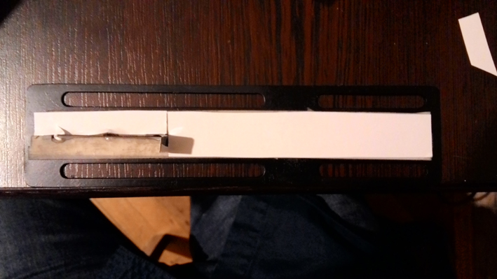

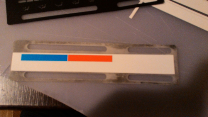

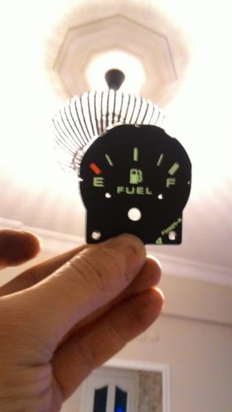

Öncelikle eski gösterge panellerinin boyasını asetonla sildim. üzerine beyaz etiket ve en üstüne de matbaa filmi yapıştırdım.

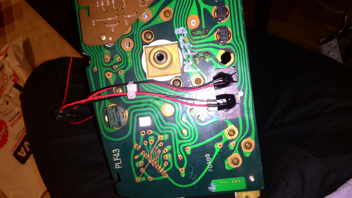

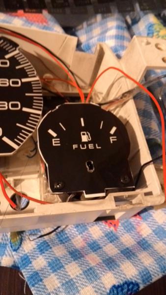

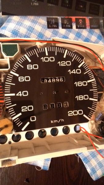

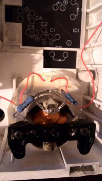

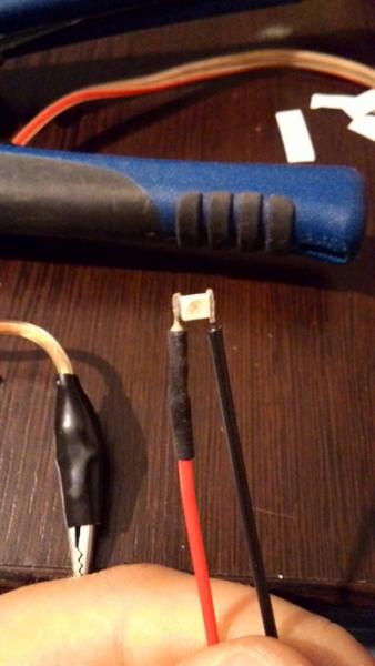

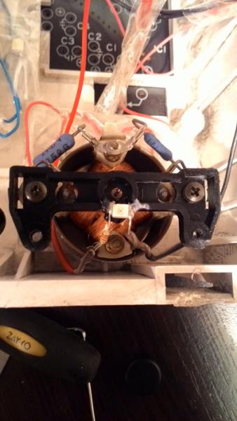

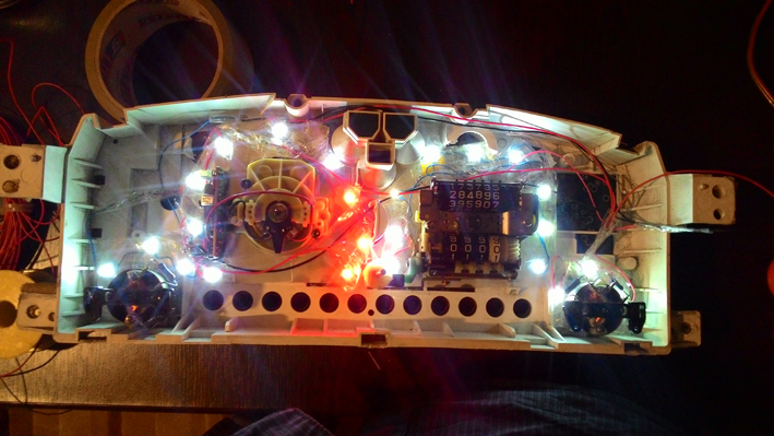

Aydınlatma olarak smd led kullandım. hararet ve benzin kısımları 3 adet smd led. km ve devir kısımı ise 9 adet smd led aydınlatıyor. devir kısmında 6-7-8 kısımları kırmızı olması için yapıştırdığım beyaz etiketin o kısmını kırmızı yaptım ve alt kısmına da kırmızı smd led koydum.
ibre aydınlatmaları için ibrelerin alt kısmına denk gelecek şekilde kırmızı smd led yerleştirdim.

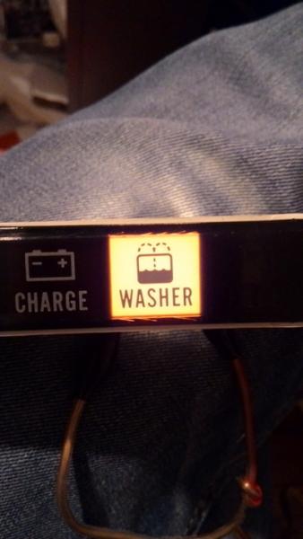

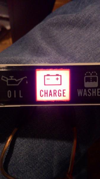

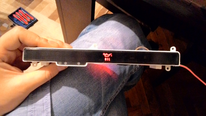

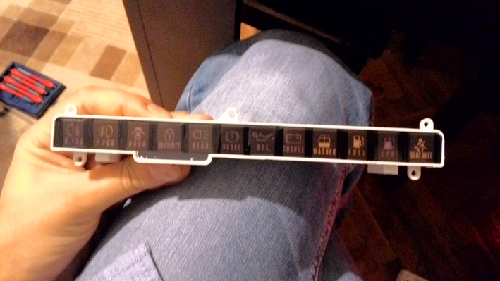

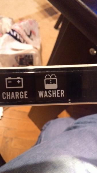

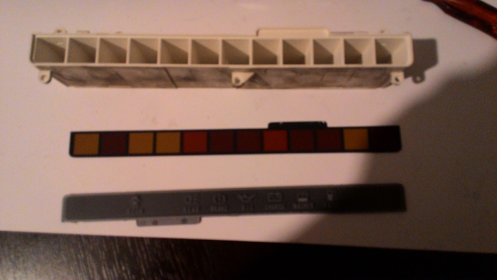

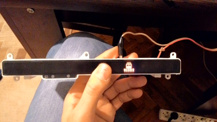

ikaz işaretleri için de yine iç kısımlarına matbaa filmi koydum. üstteki orjinal simgelerin sildim. ayrıca buradaki boşlukları da doldurup yeni simgeler ekledim.
ibreleri ayarlamak bayağı zor oldu çünkü ibrelerde ağırlık dengesi mevcut. en son megane ibrelerinin dip kısımlarını küçük bir somun yapıştırarak dengeyi sağladım.
ilk yaptığımda ışık biraz fazla geldi bende 2 tane taş direnç bağlayarak ışığı biraz düşürdüm.
Sonuç olarak çok uğraştırdı ama gerçekten çok hoşuma gitti.

Nefis olmuş.İbreler çok fena çok.Ellerine sağlık.

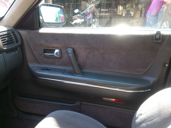

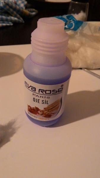

Oje sil o çakmaklıktaki yeşil boyayı çıkardım?
Kabloları o kadar kalın kullanmana hiç gerek yok ve içte uzun olmasıda sıkıntı düzelttin değil mi?
Mürsel Balci
Teşekkürler.
oje sil çakmaklıktakı boyayı çıkarmadı maalesef yeşil plastikten imal edilmiş sanırım. oje sil çıkarmayınca ben de şişesine el koydum kestim biçtim yeşil pleksi yerine taktım gayet güzel oldu.

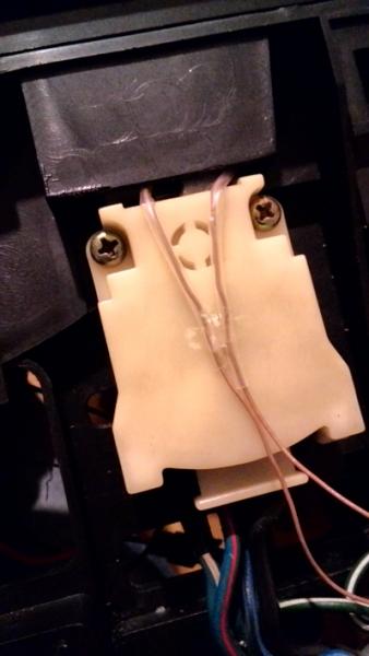

ledler arasında ince kablo kullandım ama oluşturduğum led grupları arasında biraz daha kalınını kullandım. uzun bir kablo yok aslında hepsini sağ üst köşede toplayıp arka tarafa iki kablo geçirip dipsiz ampül duyuna lehimledim duyu da yerine taktım.
Oktay Toker
Tamam o zaman.Dedim o yeşil tabakadan boya olmayanı nasıl çıkardı şaşırdım.
İbredeki karartma kısım nefis düşünce olmuş.

Kapılar açık uyarısı ile emniyet ikazı aktif mi?
Abs yok mu?
Far park ikazlarını farklı renkte yapsaydın ki ve kırmızı olmasın derim. :good1:
Mürsel Balci
Abs yok mu?

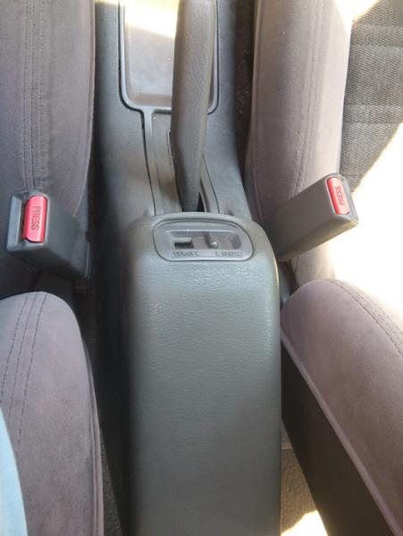

Araç 91 model 626 abs bir sonraki kasalarda mevcut sanırım. bunda abs yok. Kapı açık uyarısı zaten orjinalinde vardı aktif şekilde çalışıyor. emniyet kemeri ikazını yeni koydum. emniyet kemerine swich takıp aktif hale getireceğim. kablosu vs çekili. araçta orjinalinde park uyarısı yok zaten parkları açınca gösterge ışıkları yandığı için gerek duymadım. kısa far uyarısı da orjinalinde yoktu bende gerek duymadım. uzun far uyarısı orjinal yerinde (sinyallerin altındaki kısım) ve mavi renk.

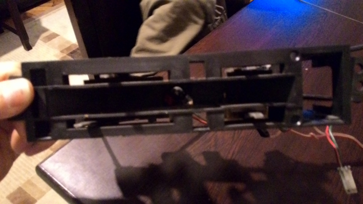

Merhaba Arkadaşlar.

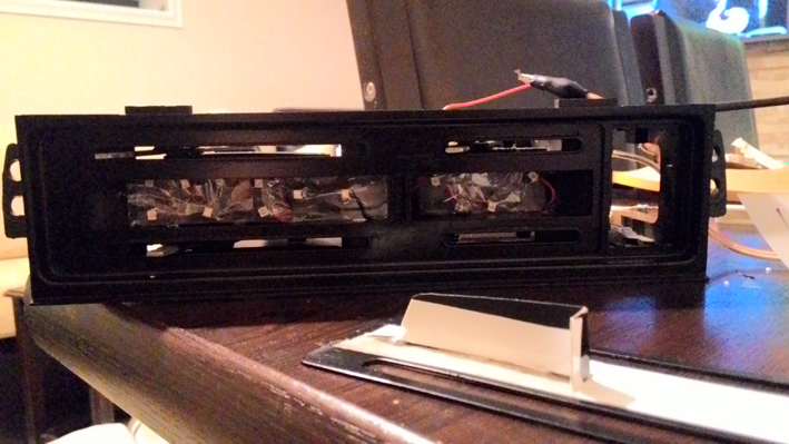

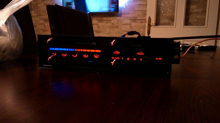

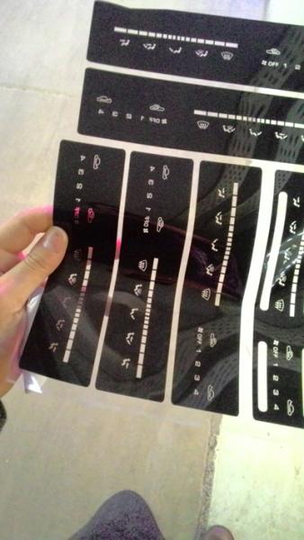

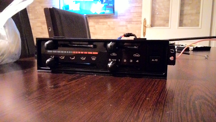

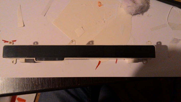

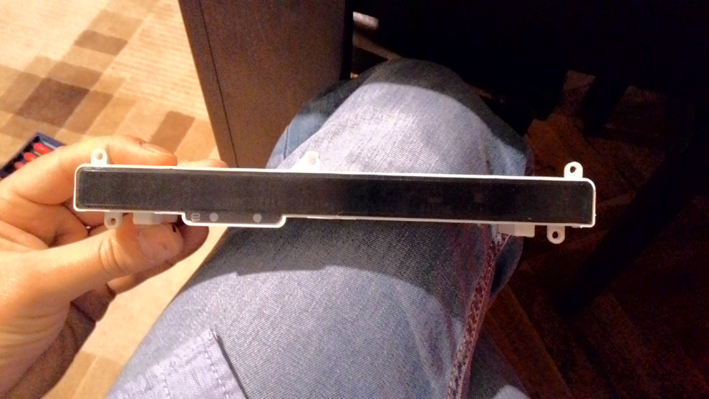

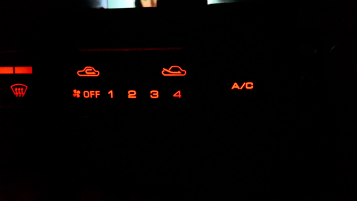

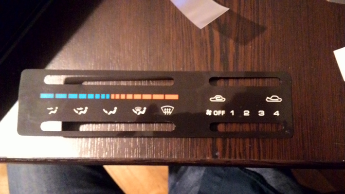

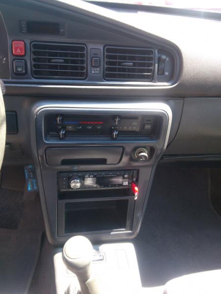

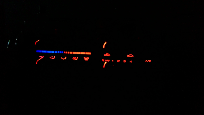

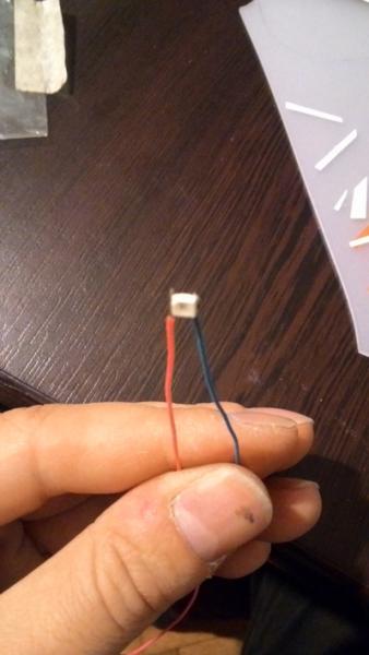

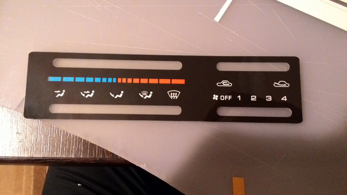

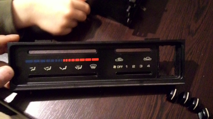

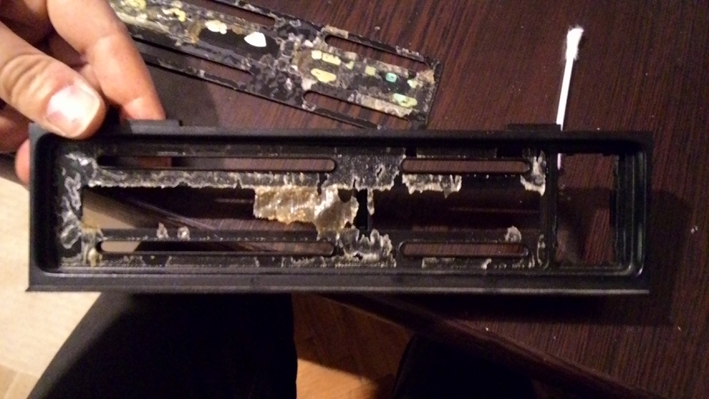

Kalorifer bölümünün aydınlatmasını da nihayet bitirebildim. tahminimden biraz daha uzun sürdü. ilk yaptığım da homojen bir ışık dağılımı yakalamak için bayağı uğraştım istediğim gibi olmayınca ışıkları üst ve alt kısımlara yerleştirdim ve istediğim sonuca ulaştım.

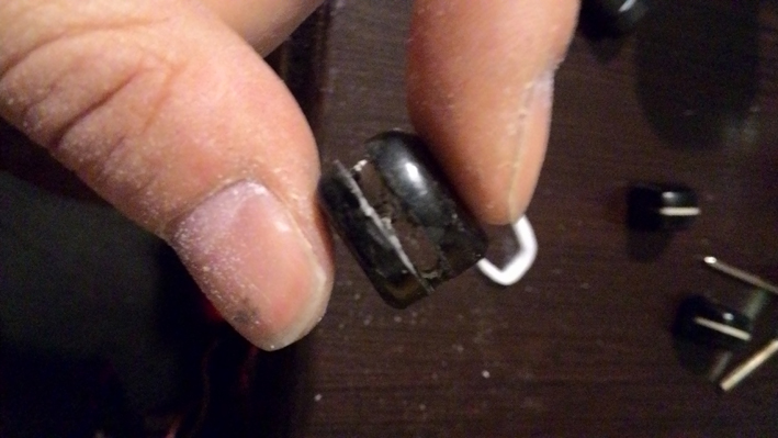

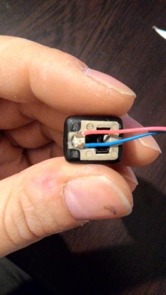

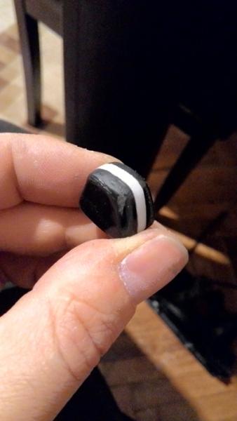

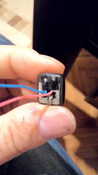

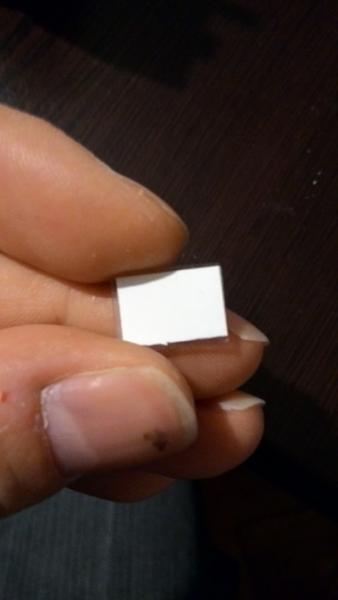

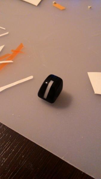

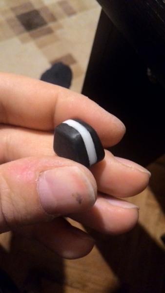

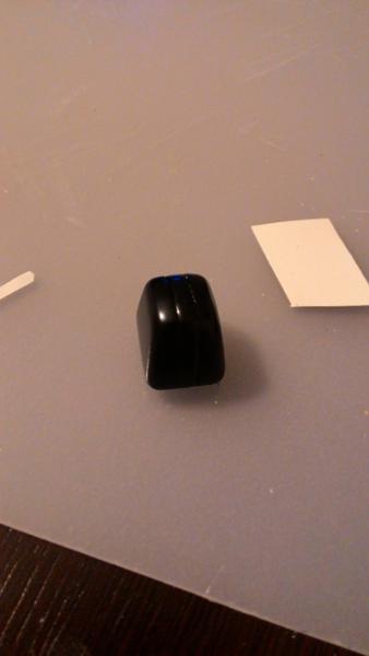

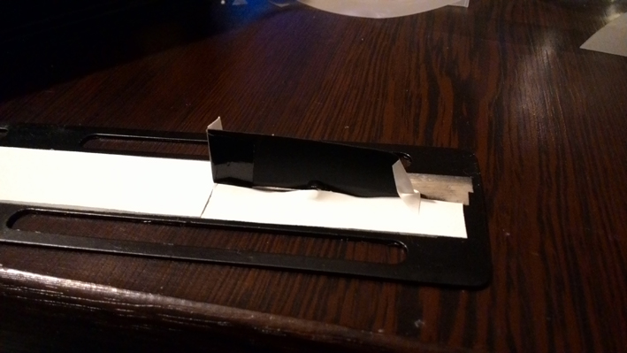

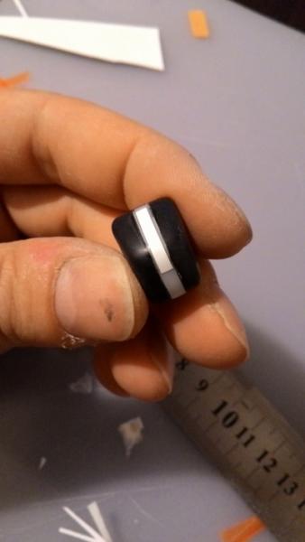

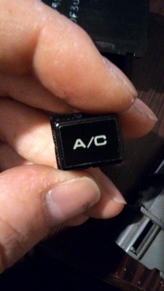

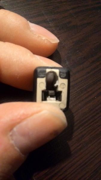

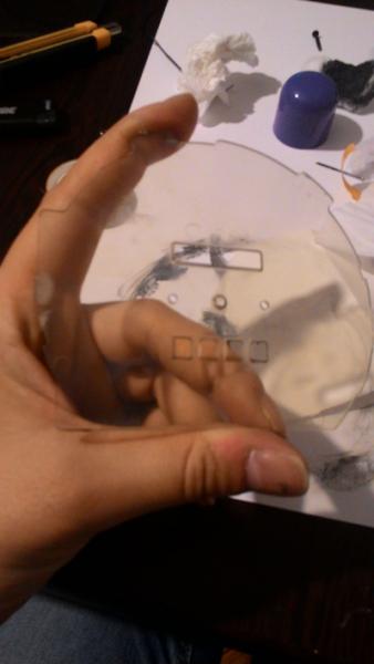

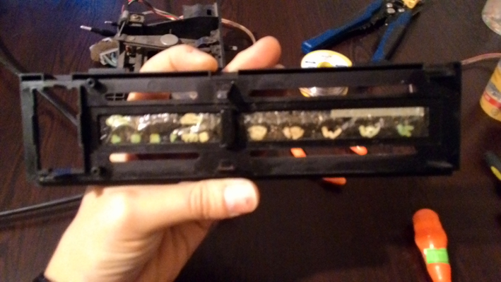

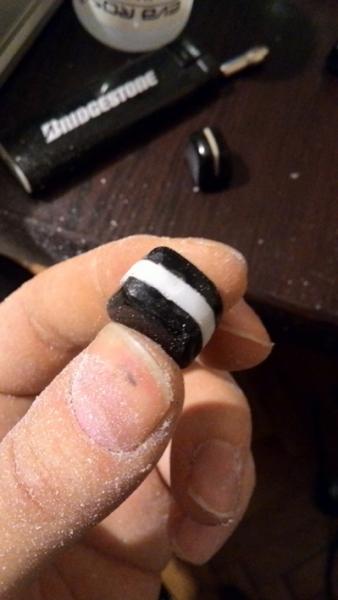

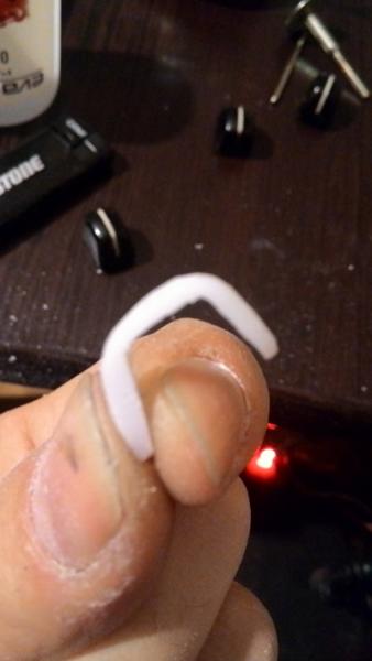

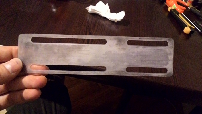

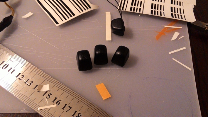

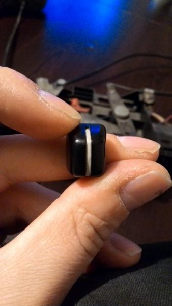

düğme kısımları normalde ışık geçirmeyen bir yapıdaydı. onlarında ortadaki beyaz kısımlarını oyup içine beyaz pleksi yerleştirdim. bayağı bir zımpara kesme yontma vs işlemden sonra ışık geçecek kısımlarına etiket yapıştırıp boyadım ve etiketi söktüm. arka tarafından ise led yerleştirdim.

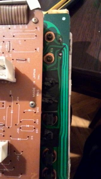

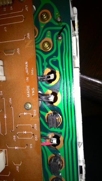

Ayrıca kalorifer bölümünün 4. kademesi çalışmıyordu. daha önce söktüğümde lehimin koptuğunu görüp yenilemiştim ama yine kopmuştu. kesin çözüm olarak vidalı bir sistem yaptım. şu an sorunsuz çalışıyor.
Ayrıca klimanın ac düğmesinin ışıklarını da değiştirip kırmızı yaptım.
Bunlarda fotolar
tarihinde Mürsel Balcı tarafından düzenlendi

Teşekkürler. resim sırası biraz karışmış ne yaptıysam düzeltemedim. :)
Mürsel Balci
Teşekkürler, en çok tuşlar için uğraştım ama sonuç gerçekten de güzel oldu. yani o tuşları 3 kez filan boyayıp tekrar zımparalayıp hataları düzeltip tekrar boyamak zorunda kaldım. sonuçta pürüzsüz bir yüzey elde ettim.
