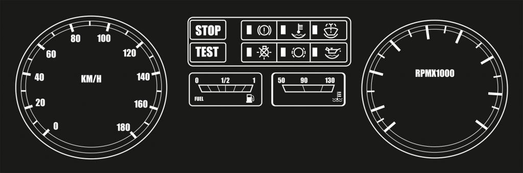

Ali Mustafa İlhan 29 Ekim 2017 Paylaş 29 Ekim 2017 8 saat önce, Mürsel Balcı yazdı: İstanbuldamisiniz resimleri bana mail atin bakayım isterseniz. resim üzerinden çok sağlıklı olmaz çünkü olçeklemek gerekiyor . En güzel yöntem gösterge plakalarını tarayarak üzerinden çizim yapmak. Belki orjinal göstergeleriniz ışık geçirecek yapıda da olabilir eğer göstergeyi sökerseniz arka kısmından ışık tutup kontrol edebilirsiniz ASUS_Z012D cihazımdan Tapatalk kullanılarak gönderildi yok abicim ısık kesinlikle geçirmiyor arkasından tuttumda çok kalın bi plaka yapmışlar suan tarama yapabilecegimi de sanmıyorum eger mümkünse abi size mail atayım öncelikli olarak bir bakın olmaz derseniz ona göre tarama yoluna gidecegim mail adresinizi verirseniz hemen atayım abicim kolay gelsin Yorum bağlantısı

Mürsel Balci 29 Ekim 2017 Yazar Paylaş 29 Ekim 2017 Ben gönderdiğiniz resim üzerinden çizimini yaptım. ama gönderdiğiniz resim çok profesyonel bir çizim değil bazı hatalar mevcut. ben elimden geldiğince düzeltmeye çalıştım. Ayrıca sizin göstergenizin herhangi bir ölçüsü olmadığı için resim üzerindeki ölçüsüyle bıraktım. belki duruma komple büyültmeniz veya bir miktar küçültmeniz gerekebilir. bu gönderdiğim çizimin matbaa filmini almanız lazım 2 mm şeffaf pleksi bulabilirseniz üzerine göstergede beyaz olan yerlere beyaz folyo kırmızı olacak yerlerine denk gelecek şekilde kırmızı folyo yapıştırmanız lazım. Folyo tüm reklamcılarda tabelacılarda bulabilirsiniz küçük parçalar için para bile almazlar. daha sonra üstüne matbaa filmini koyun en üste bir pleksi daha koyup eğer mümkünse bir kaç yerinden vidalayıp birbirne tutturun. bunu da aracınızdaki göstergeye monte etmeniz lazım. arka tarafından istediğiniz renkte led döşerseniz alttan aydınlatmalı göstergeniz olur. İbreleri de ışıklandırmak isterseniz sanayide gösterge tamircileri olur onlardan sizin aracınıza da uyacak ibre almanız gerek. sizin aracın ibreleri ışık geçiriyor mu isterseniz önce onu kontrol edin. ışık geçiriyorsa orjinal ibrelerini de kullanabilirsiniz ama ışık geçireceğini sanmıyorum. ışık geçirebilen bir ibre bulursanız bu ibreleri yerleştirip tam orta noktasından bir tane led yerleştirmeniz gerek. ibre işi çok sıkıntılı bir süreç eğer elim yatkın değil derseniz bulaşmanızı pek tavsiye etmem. çünkü ibrelerde ağırlık dengeside mevcut alacağınız ibreyle sizin sonradan takacağınız ibrenin ağırlık dengesi aynı olmak zorunda. bunun için ibrelerin arka kısmında bir miktar ağırlık koyarlar. Matbaa filmini pdf halinden almanız gerekiyor mailinize gönderdim. Şimdiden kolay gelsin. 3 Yorum bağlantısı
Ali Mustafa İlhan 30 Ekim 2017 Paylaş 30 Ekim 2017 abicim ellerinize saglık ne kadar ugraşmıssınız mailinizi aldım abi birde sorum varıd onuda yazdım müsait oldugunhuzda bakarsanız çok sevinirim görüşmek üzere abicim Yorum bağlantısı
Ali Mustafa İlhan 30 Ekim 2017 Paylaş 30 Ekim 2017 abi yarın çıkarttıracagım inş.ancak vaktinizi çok çaldıgımı biliyorum ama son şeklini verirsek öyle çıkartmak istiyorum ondan sonrası iyişallah çorap sökügü gibi gelecek inanıyorum abi devirin içine sadece bir tane motor arıza ısıgı koyabilir orta alt kısmada markanın amblemini koyarsak daha birşey istemem ben üstteki ikazların üzerine film yapmak istiyorum sizin gibi abi çok sırıtırmı acaba Yorum bağlantısı
