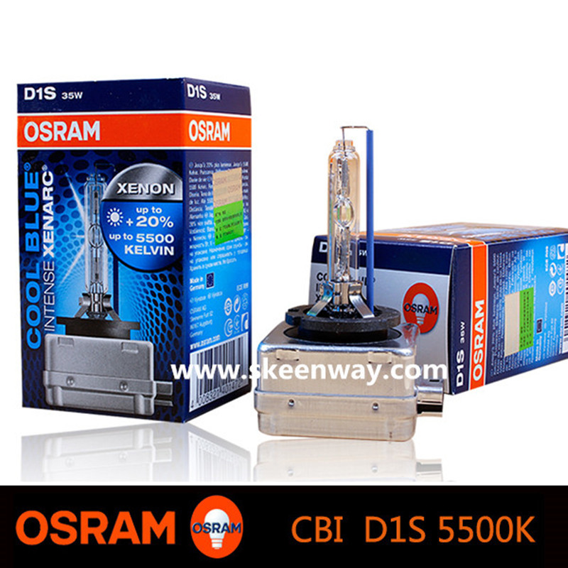

Serkan Alatlı 22 Şubat 2016 Paylaş 22 Şubat 2016 (düzenlendi) Merhabalar Misafir Bey; Yeni bir konu açmaktansa burada sormayı uygun buldum tecrübelerinizden faydalanmak isterim, 2008 model Freelander 2 HSE paketi bir aracım var ve kısa farlarım çok az yanmaya başladı uzun yolda ve yağmurlu havada akşam kullanmak eziyet haline geldi. farların üzerinde H7/ D1S ibaresi var kısa farlarım orjinal Mercekli Xenon ve ben bunların ampullerini kendim değiştirmek istiyorum. İnternetten Türkiye'den bulduğum en ucuzu Photon D1S 4300K Orijinal Xenon Ampül tanesi 160 TL Çinde Bu adresde orjinal olduğunu yazdıkları neredeyse yarı fiyatına iki adet ampul satılıyor. birde orjinal seviyede ışık almak istiyorum karşı tarafı rahatsız etmesin benim içinde konforlu olsun görüşüm. Şu anki ısıklarımda titreme vs yok sadece zayıflar hatta bir tanesinin rengi sarıya dönmüş neredeyse, birde merceklerim buzlanmış gibi görünüyor kirlenmiş olabilir mi yoksa ışık zayıf olduğu için mi öyle gözüküyordur. Benim aracımda otomatik eğim sistemi varmıdır. Birde bu ampullerin altındaki kare besleme yeri balanslarımıdır, Çindeki sitede alt olmadanda sadece ampulde satılıyor, bunu komple altındaki kare ilemi almalıyım yoksa uc cam ampul kısmı ayrı değişiyormu hangisi sağlıklı olursa onu yapmak istiyorum. Öneride bulunursanız çok sevinirim. Çin malı ampuller ile bu işi kurtara bilirmiyim. Birde diğer iç ışıklar stop sinyal park vs için led ampuller takmak istiyorum tavsiye edermisiniz ve onların modelleri hakkında bilginiz varmıdır, yakında uzun yol yapacağım bu işi çözüp yola çıkmak istiyorum. Tesekkür ederim şimdiden cevaplayacak arkadaşlara. 22 Şubat 2016 tarihinde Serkan Alatlı tarafından düzenlendi Yorum bağlantısı
Misafir 22 Şubat 2016 Paylaş 22 Şubat 2016 Serkan bey, visteon marka mercekler vara aracınızda. Mercekler karardı. Farın sökülüp arkadan mercekleri alınacak, aynı merçeğin yeni modeli takılacak. Sorunh hallolacak. Ampuller sağlam sizde. Ayni mercek ford mondeo mk4 kullanıyor. Kazalı araçlardan çıkma tedarik edebilirsiniz Yorum bağlantısı
Serkan Alatlı 22 Şubat 2016 Paylaş 22 Şubat 2016 (düzenlendi) Servet Bey, cevap için teşekkür ederim, bir farımın rengi de daha sarı, birde farları yaktığımda 1sn den daha az bir süre daha şiddetli yanıp sonra zayıflıyor ışık. Merceğin karardığını görmem için sökmem mi gerekecek, Sizin cevabı görmeden önce çinden ampul sipariş veriyordum. Merceğin sıfırını bulabilirmiyim peki. Ampullerde ayrıyeten sorun olabilirmi. 22 Şubat 2016 tarihinde Serkan Alatlı tarafından düzenlendi Yorum bağlantısı
Misafir 22 Şubat 2016 Paylaş 22 Şubat 2016 Sıfır bulmaki imkansız kadarz zor. Üretici fara uygun imal ediyor. Renk farkı mercek içi karardığı için. Ampulün ölümü rengin mora kaçan renk vermesi ile belli olur. Yorum bağlantısı
