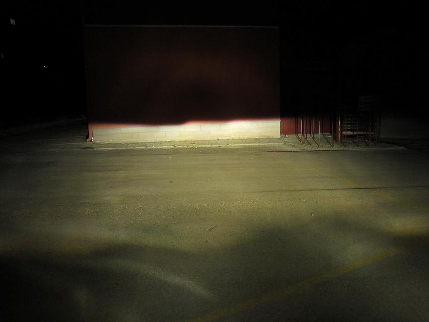

Dinçer Aslan 9 Mart 2016 Yazar Paylaş 9 Mart 2016 On 07.03.2016 at 16:48, Oktay Toker yazdı: Resimdeki Bosch h7 mercek yerine bire bir uyumlu Bosch bi-xenon mercek ile değişimini yapabilirseniz ve olursa Oem D2s xenon ampulle elinizdeki balast kaliteli mi bilmiyorum aynen kullanırsınız.Yada hepten d1s xenon sisteme geçiş yapıp en azından kalite ürünlere has sorun oluşursa onarıma degecek çalışma olur. Elimdeki 2015 üretimi Philips H7 4300k xenon balast ve ampulleri. Aydınlatma görüntülerine de bakarsanız performansından yana hiçbir sıkıntı yok. Yağmurlu havalarda da gayet memnunum. Ama bahsettiğim o uzun gölgelenme dikkatimi çekti. Aydınlatma Görüntüsü: Görüntülerin yakın çekimleri: SAĞ FAR: SOL FAR: ( Mercek çizgisinin üzerine ledlerin ışıkları da yansımış, fotoda orta kısımda bozukluk gibi görünmüş) Uzak Çekimler: 1 Yorum bağlantısı
Oktay Toker 9 Mart 2016 Paylaş 9 Mart 2016 2016 xenon h7 de olsa sonuçta Halojen ampule ayarlanmış bir mercekte kullanıyorsunuz.Sonuç olarak bazı kusurlarını gördüğünüzde şaşırmak anlamsız oluyor. İyi günlerde kullanınız. Yorum bağlantısı

Dinçer Aslan 19 Mart 2016 Yazar Paylaş 19 Mart 2016 On 10.03.2016 at 10:10, Selçuk Keleş yazdı: Güle güle kullan, seviye ayarına ihtiyaç var sanki, aşağıda kalmış. Teşekkür ederim. Biraz yukarıya aldım. Sol tarafın çizgisi ile sağ tarafın çizgisini birleştirdiğimde sağ tarafın tepe noktaso sola göre yüksekte kaldı. Tepeleri aynı hizaya alınca da çizgiler bitişik olmuyor. Hangi resim doğru yardımcı olur musunuz? Resim2 mi doğru Resim3 mü? Resim 1: Duvara yansıması Resim 2: Resim 3: Sağ tarafı biraz yukarıya kaldırdım. Çizgiye göre hizaladım. Bu kez tepe yüksekte kaldı. Yorum bağlantısı
Oktay Toker 19 Mart 2016 Paylaş 19 Mart 2016 (düzenlendi) Sola uzanan alt çizgiler aynı hizada olacak. Siz Sağ farın alt çizgisini sol farın üst çizgisine hizalamışsınız.Sol farı sağ farın hizasızna alın.Yani sol far yükseklik ayarı ile oynayığp alt çizgilerini aynı hizaya getirin. Resimdeki gibi olacak. 19 Mart 2016 tarihinde Oktay Toker tarafından düzenlendi 1 Yorum bağlantısı
Dinçer Aslan 19 Mart 2016 Yazar Paylaş 19 Mart 2016 Dediğiniz gibi eşitleme yaptım. Teşekkür ederim. Yorum bağlantısı
Oktay Toker 19 Mart 2016 Paylaş 19 Mart 2016 (düzenlendi) Sol far çok az daha yukarı kalkacak gibi görünüyor.Elinize sağlık. Ayrıca bu kadar yakından ayar yapmanız yanıltabilir.En az 10 metre civarında düz zeminde ayar yaparsanız ve resimlerseniz daha anlaşılır olur. 19 Mart 2016 tarihinde Oktay Toker tarafından düzenlendi Yorum bağlantısı
Dinçer Aslan 21 Mart 2016 Yazar Paylaş 21 Mart 2016 On 19.03.2016 at 01:13, Oktay Toker yazdı: Sol far çok az daha yukarı kalkacak gibi görünüyor.Elinize sağlık. Ayrıca bu kadar yakından ayar yapmanız yanıltabilir.En az 10 metre civarında düz zeminde ayar yaparsanız ve resimlerseniz daha anlaşılır olur. Sanırım bu kez oldu İşaretlediğim yer fotoğraflarda çıkmıyordu. Bu kez telefonda orayı odaklaadım. Ben hep oradaki gölgeyi gidermek için sağ farı yukarı kaldırıyordum. Yanlış mantık yürütmüşüm. Bu far yüksekliği 0 konumunda iken: Bu da 1 konumunda iken: 1 Yorum bağlantısı
