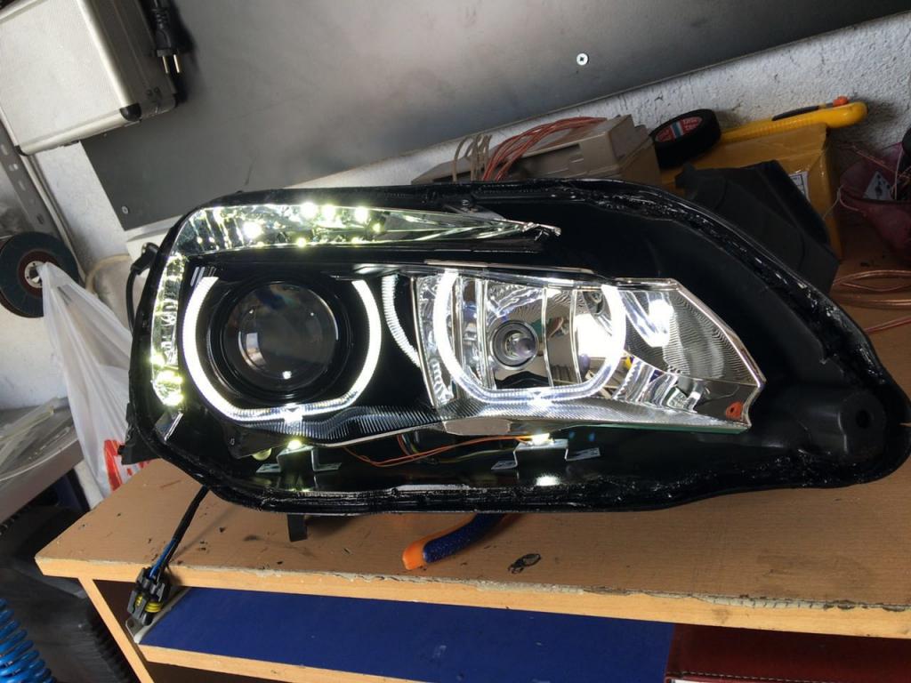

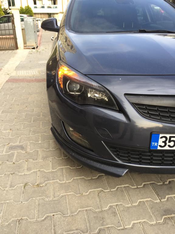

hep şurdan arkadaşımızin burdan arkadaşımızın farlarini paylaşmak zorunda kaldım :) Bu kez kendi astra j aracıma bi xenon yaptım
kullanılan malzemeler
sequential sinyal pic yazılım devresi
yeni tip hella bi xenon mercek
osram D1 s ampul
gen 5 balast .
kapaklari da yurtdışından istemiştim
işlemler resimleriyle

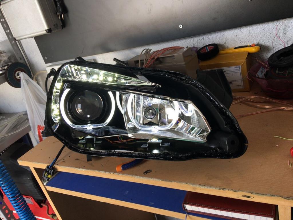

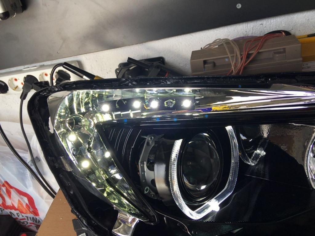

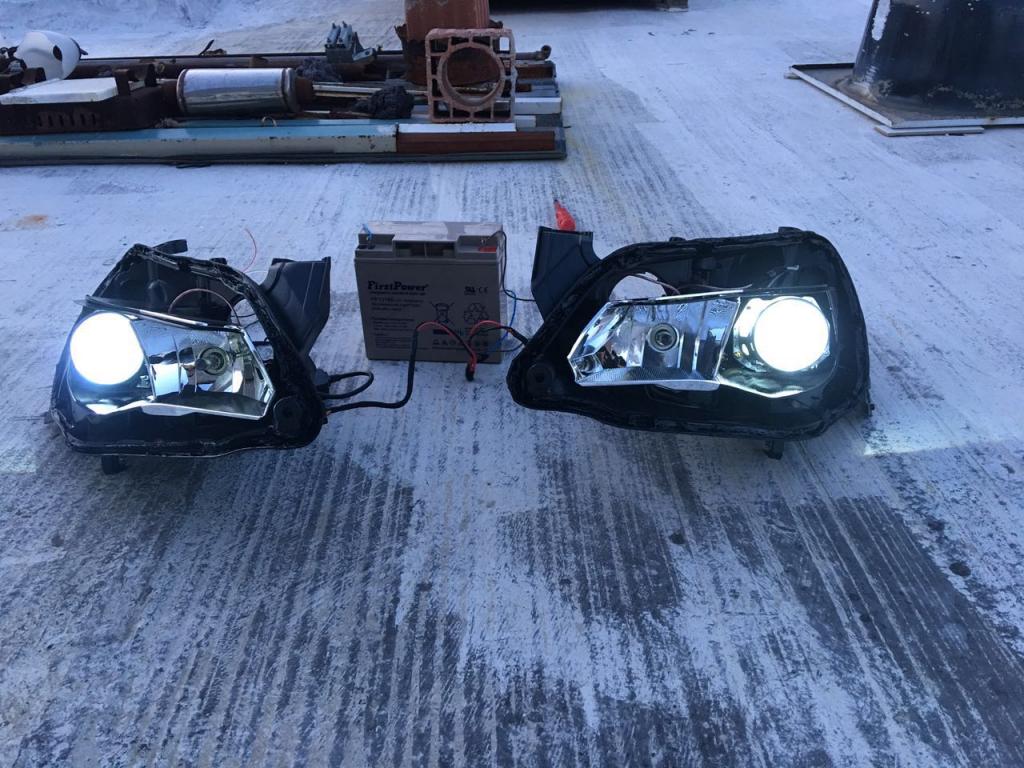

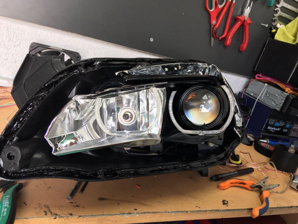

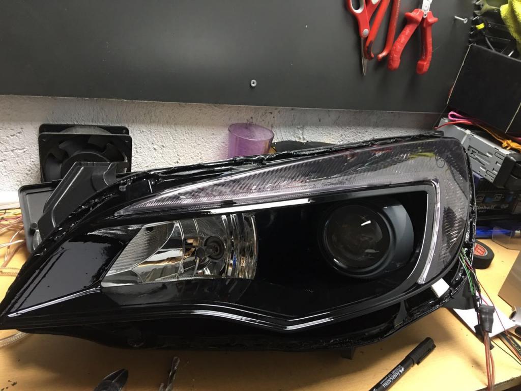

öncelikle farlar kesilerek açıldı
sonra ufaktan montaja başladım
idareten kapak üzerine konuldu
mercek montaji bittikten sonra
sinyal için montaja başladım
4 bacaklı flux ledleri üçerli seriler halinde 12 grupta topladım ve her kanala ledlerin - ucu ayrı giricek şekilde ayarladim. + uç ise kartın + ucunda toplandı
çok ayrıntılı olmasa da resim veriyim
farın kapalı hali yok cekmemisim. yeni bebeğim oldu diye tek farı Söktüm ve ona göre çalışıyorum gece araba lazım olur diye . bir de video paylaşıcam sizlerle

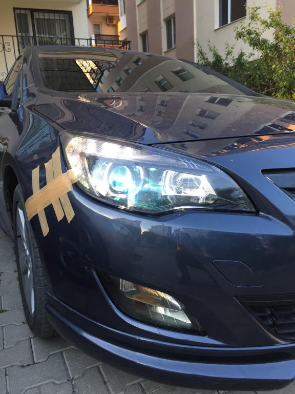

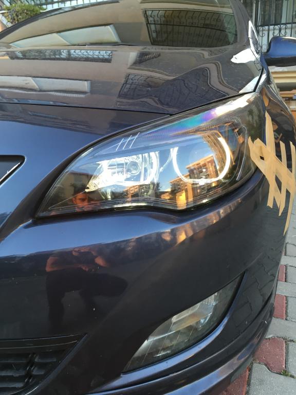

Merhaba Arkadaşlar; öncelikle forumda kayıtlı üye olarak yeniyim konu açmadan okudum ettim ama istediğim cevabı bulamadım mükerrer açıyorsam şimdiden affola...
         Arkadaşlar ben aracımı 2012 senesinde aldım aldığımda bana hasarsız dendi vs ama aracın farları içten kırık çıktı ve farların ön tarafları çok sararmıştı ben aydınlatma problemimi ilk bundan sandım sonra photon marka 6000k xenon takımı aldım ve buda benim istediğim gibi aydınlatmıyordu memnun kalmadım sonra farları olduğu gibi değiştirdim ve yine değişen birşey olmadı... Yeni takım far ve xenonlar hala istediğim gibi yeterli değildi H kasa kullanan arkadaşım ciddi anlamda sislerle mi geziyorsun dediğinde benim farlarım açık hali oluyor... Bu durumda canımı sıktıktan sonra biraz araştırdım ve bi xenon olayını yaptırmaya karar verdim İzmir'de birini buldum örnek videolarını işlerini inceledim ve aklıma yattı yaptırdım ama yine bu iştende memnun kalmadım... Hala aydınlatması çok kötü. Sol far çok yukarı bakıyor ve çok solu aydınlatıyor sağ far çok aşşağı bakıyor ve resmen sağ farım sol tarafı aydınlatıyor ayarladığım halde düzeltemedim... Şimdi ben d2s ampul ve beyin almak istiyorum aliexpressten ucuza geliyor ordan önerebileceğiniz bir ürün var mı al kardeşim sen çok çekmişin bu sana çözüm olcak dediğiniz ampul ve beyin takımı var mı? Ya da buradan almak istersem hangi marka ve ampul almalıyım. Far yapanlar 2bin liradan bahsediyor ama ampuller 150 lira ile 500 lira arasında değişiyor. Yapılan işlemlerle ilgili bir kaç fotoğrafta ekliyorum lütfen bilgilerinizi yardımlarınızı esirgemeyin. Şimdiden çok teşekkür ederim.
tarihinde Yusuf Nazım Aydoğdu tarafından düzenlendi
fotoğraflar
Yunus Emre Andaç
Yusuf bey 10 metreden bir duvar  fotoğrafı atarsanız farlarınız açık şekildeyken,forumdaki üstadlar merceklerin yönleri ile ilgili yorum yapabilirler.
Aracınıza takılan merceklerin markaları nedir ?  kullandığınız ampüller ? kullanılan kit nedir ?

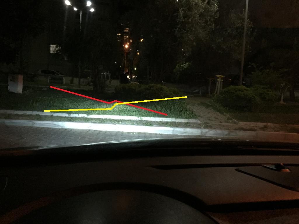

On 04.05.2016 at 15:07, Yusuf Nazım Aydoğdu yazdı:
IMG_8813.JPG.eb469ad26ef1ddd15c3092e5d52
önce resmi analiz edersek ;
Kesilme çizgisi oval şeklinde , orta kısımda V şeklinde bir karanlık alan var ve V nin hemen gerisi aşırı parlak , demek ki orada bir ışık toplaması var sağ ve sol taraflar muhtemelen gökyüzünü gösteriyordur , karşıdan gelen araçlar size sellektör de yapıyorlardır.
Kanımca kesilme çizgileri ileri derecede bozuk , ayarlanmamış, şöför koltuğuna oturduğunuzda sol merceğin sola sağ merceğin de sağa çevrilmesi lazım , tabi far sökülüp açılmadan olmaz , bu işlem biraz uğraştırır sizi , çünkü elinizde mercek monte edilmeden önce alınması gereken orjinal halojen ampüllerle alınmış bir duvar resmi de yoktur , ya farların camını söküp araç üzerinde ayarlayacaksınız yada aynı fardan bulup haricen çalıştırıp duvar resmini işaretleyeceksiniz o resme göre ayarlayacaksınız.
diğer yandan ; tüm bu olumsuzlukların üzerine photon set kullandığınızda istediğiniz aydınlatmayı alamamanız normal , el atmışken d2s yerine d1s yada d3s set almanız daha mantıklı , ilanlar bölümünde işinizi görecek malzemeler mevcut , benim elimde de orjinal çıkma  set' ler mevcut , özelden yada ilanlar bölümünden ulaşabilirsiniz bana.

evet karşıdan gelenler sellektör yapıyor onun arkasına düzelttim en düzgün hali bu. Yapan arkadaşla tartıştık ve yeni bir çift sıfır far aldı bana elimdekileri ona geri verip yeniden yaptırıcam ve evet halojen ampullerle alınmış duvar resmi yok. neden d1s yada d3s almalıyım d2s'den farkı nedir?
