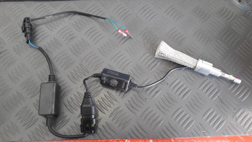

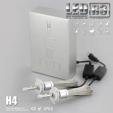

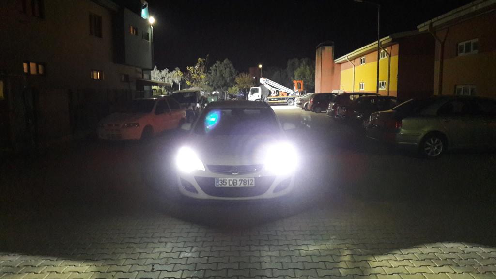

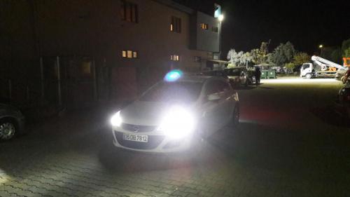

2013 Astra J 1.4 T Sport aracıma geçen gün Shield marka Led Xenon ampul seti taktırdım H7 6000k. Gündüz ledlerim orjinalinde beyaz olduğu için kısa farların sarı olması gözüme batıyordu bir anlık gafletle çakma xenon tabir edilen işe bulaştım. Aldığım ürün ucuz bir üründe değil işçilik ve plaka ledlerinin beyaz olmasıyla beraber 500 TL para verdim. Beyaz ışık harika görünüyor fakat tahmin ettiğim üzere ışık çok dağınık, gece yolculuğu yapmadım henüz ama diğer araç sürücüleri için sorun çıkaracağını tahmin ediyorum.
Şimdi mercek uygulaması arayışındayım İzmir'de bir ustayla görüştüm telefonda sadece bu işi yapan 400 TL ücret söyledi ve Astra J farlarının sıkıntılı olduğunu farı kesmesi gerektiğini ve su, buhar almamasını garanti edemeyeceğini belirtti. Hiç sorunsuz olur dese bile 400 TL şu an için fazla geldi ki sorunsuzluk garantisi veremiyor. Muayeneden geçme işine şu an için kafa yormak istemiyorum 1 ay önce yaptırdım çünkü.

Amacınız eğerki gerçekten trafiği etkilemeden yüksek görüş almak ise,Bi-xenon dönüşümü 400 liraya bile olmaz.Çünkü o paraya çıkma malzemeleri bile anca alırsınız.

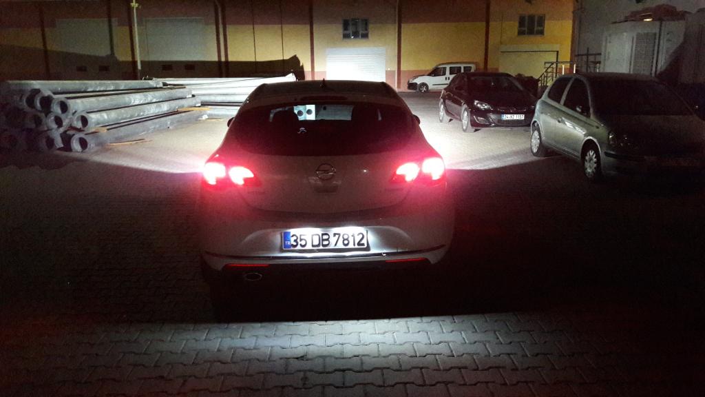

Teşekkürler yorumunuz için. Benim amacım iyi görüşten ziyade beyaz ışık elde etmekti bunu sağladım fakat resimlerde göründüğü üzere ışık dağınık ve çok parlak.
Şimdi önümde iki seçenek var ya iyi kötü bir mercek uygulaması yaptıracağım yada mevcut Xenon'ları söküp 500 TL'yi çöpe atacağım.
Hevesim kaçtı biraz çünkü kendi zevkim için başkalarını rahatsız etmek istemiyorum.

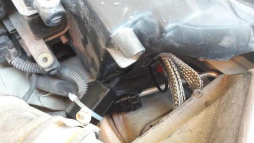

Ampul ve balast dahil değil sadece mercek montajı ve bixenon özelliği olacak. Ben elimdeki mevcut led ampulleri kullanmak istiyorum, ustaya h7 olduğunu söyledim ayarlarız dedi. Onları kullanmak istiyorum çünkü sadece onlara 400 TL para verdim bir kaç gün önce.

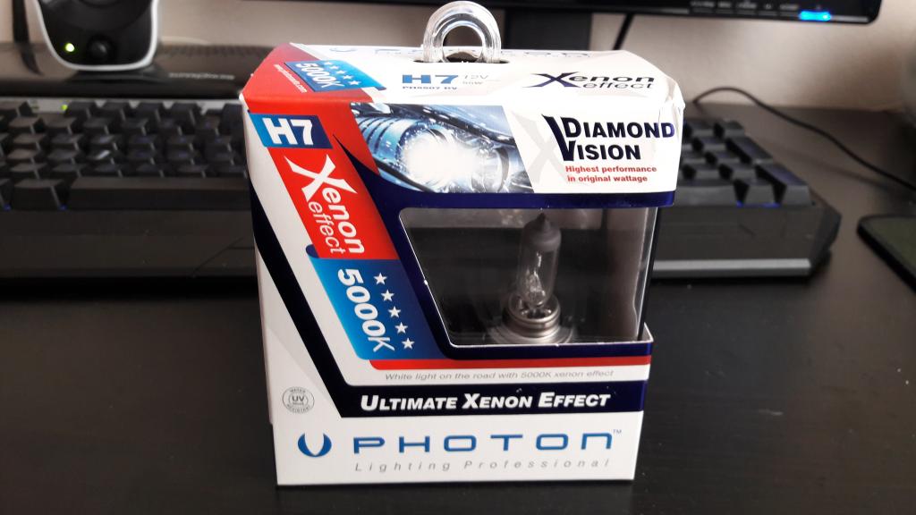

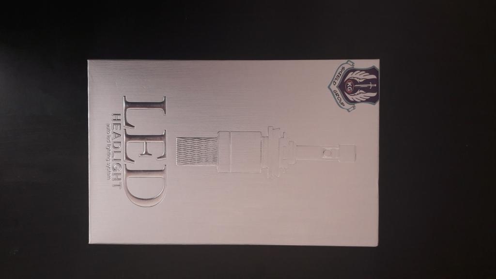

Az önce ürünü aldığım yere gittim uzunlara takmayı denedik H7 olmasına rağmen sığmadı bende geri iade ettim yerine halojen ampul taktırdım paramı geri aldım. Aldığım ürünün resmini ekledim 70 TL'ye aldım çıkardığım led'ler 400 TL'ydi, mavi boyalı ampuller resimdekinin içindekiler eski ampullerim. Diğer yandan tampon ve far sökülmeden led montajı yapılmamasının cevabı da diğer resimde mevcut, sökülen ledin fotoğrafını da ekledim.
Şimdi uzun kısa sis hepsi halojen, istediğim beyaz görüntüyü de elde ettim kafam rahatladı. :)
