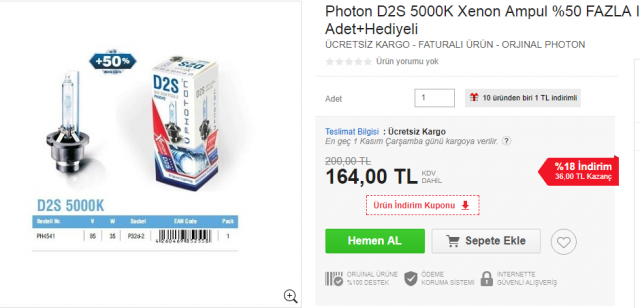

Caner Öcal 31 Ekim 2017 Paylaş 31 Ekim 2017 Merhabalar aracıma hella intemo bi xenon mercek montajı yapacağım. Angel eye de eklemek istiyorum ancak merceğin ölçüsü şu an elimde yok bulamadımda internette hangi boy angel eye almalıyım? Hazır konuyu açmışkende soruyum ekte ki ampulden alıyım diyorum ama oem olmayan bi ürün için 164 lira çok gibi geliyor siz ne tavsiye edersiniz? Yorum bağlantısı
Oktay Toker 31 Ekim 2017 Paylaş 31 Ekim 2017 (düzenlendi) Angel Merceğin ölçüsünden çok farın mercek takacagınız alanın ölçüleriyle alakalı.Bunun tespiti sizin elinizde ezbereden size ölçü verebilmemiz zor. Konuda örnekler mevcut bakabilirsiniz size fikir verebilriz. Ampul için oem ürün alamıyorsanız bu tip marka degeri olan piayasadaki ürünlerin fiyat aralığı bu şekildedir.Daha hesaplılar içinde bakabilirsiniz lak,n bunlarda kötünün iyisi denilecek ürünler. Bunun yerine Ge marka alabilirsiniz mesela taklidi azdır lakin kesin yok diyemeyiz.Bu üründen daha hesaplıya bulabilirsiniz belki. 31 Ekim 2017 tarihinde Oktay Toker tarafından düzenlendi Yorum bağlantısı
