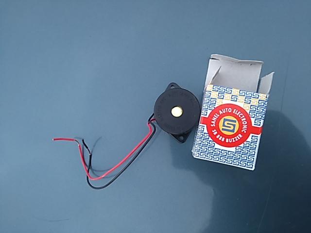

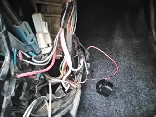

Yaşar Akgün 25 Nisan 2016 Paylaş 25 Nisan 2016 Herkese merhaba kapalı havalarda parkları açık seyrediyorum ve sürekli açık unuttuğumdan akü bitiyordu. Bende aklımdaki projeyi gerçekleştirdim 12 volt buzzer taktım. Bi ucu + park kablo -uc kapı sviçe bağlı,herhangi kapı açıldığımda uyarı veriyor 1 Yorum bağlantısı

Mehmet Öztürk1679652624 26 Nisan 2016 Paylaş 26 Nisan 2016 Abi buradaki kablo mantığı. Farlardan + alınıyor. Yani Farlar açık + var. Kapı açılınca da - devreye giriyor. Böylelikle buzzer çalışıyor. Kapı anahtarının + ve - si ne bağlı değil . Yorum bağlantısı

Yaşar Akgün 26 Nisan 2016 Yazar Paylaş 26 Nisan 2016 9 saat önce, Mahmut Akbulut yazdı: Konu anlatımında kelime hataları var konunun ve uygulamanın anlaşılması için kelimeleri daha dikkatli seçmekte fayda var , siz aslında iç aydınlatmaları açıyorsunuz parkları değil açık unutunca da malum akü bitiyor . Uygulama güzel elinize sağlık , peki desibel ayarı yapabiliyor musunuz buzzer da , ses şiddeti rahatsız etmiyor değil mi ? Uyarınız için teşekkürler. Yok rahatsız etmiyor montajı kablo demetinin arkasına doğru yaptım ses fazla değil zaten. 1 Yorum bağlantısı
