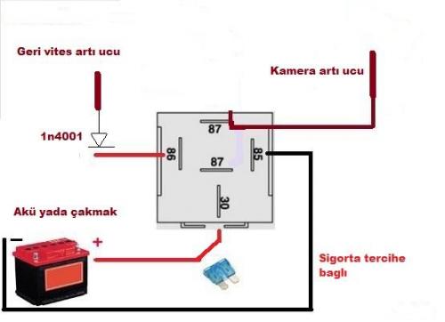

Oktay Toker 11 Ağustos 2016 Paylaş 11 Ağustos 2016 (düzenlendi) Arkadaş farklı yollardan ve sıkıntılı şekilde yaptığı ortada. Çakmaktan ana sigorta degeri kaç ise toplamda o ampere kadar baglanacak parçaların akım degeri toplamı ile baglantıda sıkıntı olmaz. Geri vites için role bağlantısı için bu baglantıyı kullanırsanız mantık dahilinde sorunsuz çalışması gerekiyor. Kontak açılınca çalışsın isteniyorsa mutlaka kontak açıldığında voltaj alınabilen bir artı şart.Çift role ilşe önce çakmaktan direkt voltaj sabit voltajı roleye verip kontak açılınca artı gelen bir voltajı roleye tetik ile artı çıkışı alınır.Alttaki şemayı bunun içinde kullanabilirsiniz. Geri vites baglantısında diod şart. 11 Ağustos 2016 tarihinde Oktay Toker tarafından düzenlendi Yorum bağlantısı
Murat Yorulmaz 11 Ağustos 2016 Yazar Paylaş 11 Ağustos 2016 5 saat önce, Oktay Toker yazdı: Arkadaş farklı yollardan ve sıkıntılı şekilde yaptığı ortada. Çakmaktan ana sigorta degeri kaç ise toplamda o ampere kadar baglanacak parçaların akım degeri toplamı ile baglantıda sıkıntı olmaz. Geri vites için role bağlantısı için bu baglantıyı kullanırsanız mantık dahilinde sorunsuz çalışması gerekiyor. Kontak açılınca çalışsın isteniyorsa mutlaka kontak açıldığında voltaj alınabilen bir artı şart.Çift role ilşe önce çakmaktan direkt voltaj sabit voltajı roleye verip kontak açılınca artı gelen bir voltajı roleye tetik ile artı çıkışı alınır.Alttaki şemayı bunun içinde kullanabilirsiniz. Geri vites baglantısında diod şart. Hocam çok teşekkür ederim. Araç şuan kardeşimde haftaya geldiğinde test edip bilgi vereceğim. Bilgilendirmeniz için teşekkür ederim. Yorum bağlantısı
