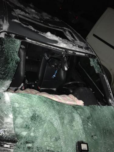

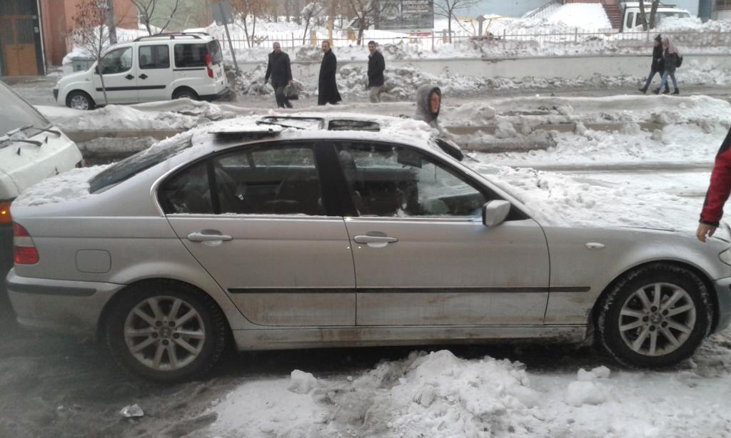

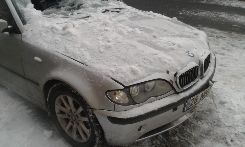

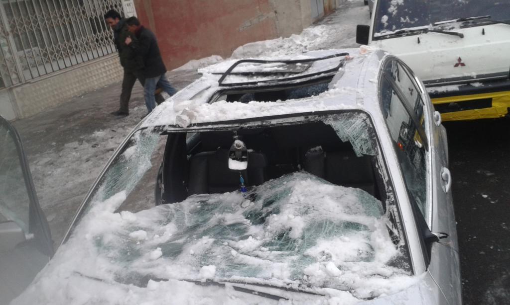

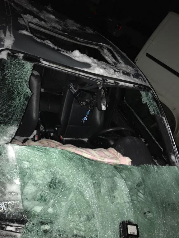

Aydın Akın 2 Mart 2017 Yazar Paylaş 2 Mart 2017 On 21.02.2017 at 23:06, Oktay Toker yazdı: amerikan park devrede iken sinyal hattı boşa çıkıyor.sorunun kaynagı bu.8.2 ohm,10ohm aliminyum direnç bağlanacak lakin bunu amerikan park devrede iken roleli bir sistem ile baglanacak bu direnç Ampul hattını besleyecek arıza yanmayacak.sinyal verdiğinizde direnç devreden çıkacak ve ampul devreye girecek.İlk hızlı yanıp sönmede dahil sorun kalmayacak. Hevesle havaların ısınmasını beklerken olanlar oldu. Ne heves kaldı ne iştah. İlginiz için size de teşekkürü borç bilirim Oktay Bey. Düşüncelerimi iptal etmesem de bir süreliğine ertelemek zorundayım sanırım. Ağrı'nın bendeki yeri hep bambaşka olacak... Yorum bağlantısı

Aydın Akın 3 Mart 2017 Yazar Paylaş 3 Mart 2017 (düzenlendi) İlgi, alâka ve samimiyetinize gerçekten çok teşekkür ediyorum. Çok şükür bizlerde bir şey yok. Araçtan indikten iki üç dakika sonra oldu olay. Ola ki aracın başında biraz oyalansak düşen kardan biz de nasibimizi alabilirdik. Hakkımızda hayırlısı ne ise o olsun diyebiliyorum sadece. Allah korusun... Medyada görünmeyen belki onlarcası var Oktay Bey. Ağrı sanayisi cabrio olmaya aday onlarca araçla dolu. Yandan baktığınızda koltukları görünen üzerine kar düşmüş bir çok araç gördüm. Neyse ki aracım onlardan biri olmadı. Çok ucuz atlattık diye düşünüyorum. Video linkini paylaşıyorum. Araca düşen karı görünce eminim siz de benim gibi şaşıracaksınız aracın bu durumuna. Video linki. https://youtu.be/ARj9jgj3Dos 3 Mart 2017 tarihinde Aydın Akın tarafından düzenlendi Yorum bağlantısı
