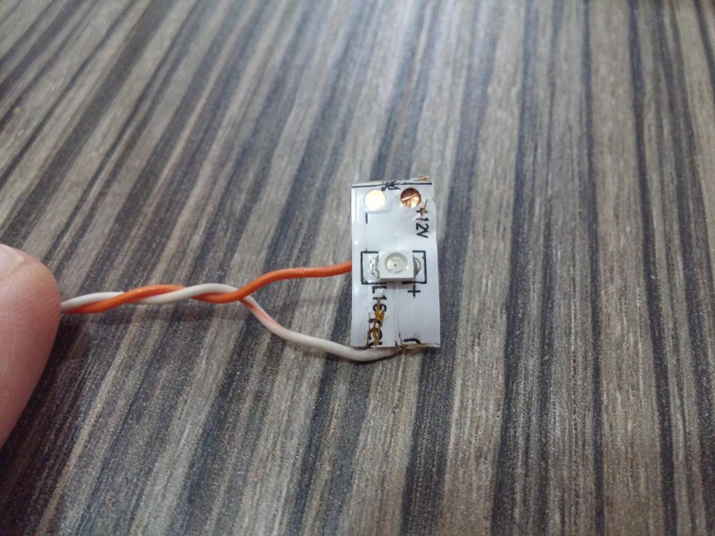

Bu ledlerin aydınlatması homojen,ışığı güzel dağıtıyor. Lakin kapı deliklerini delip arkadan bu kare ledi monte edince haliyle delik orada sırıtacak içi boş gibi vs orayı doldurmak en azından ön tarafına pleksi gibi bir şey yapmak gerekiyor ki iş o zaman profesyonelliğie dönüyor.
Örnek resim_Deneme_

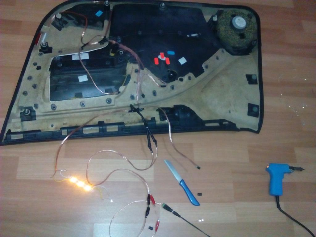

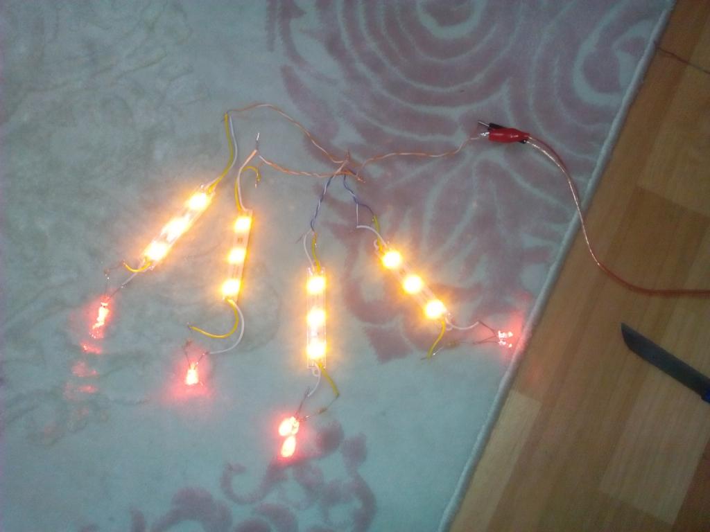

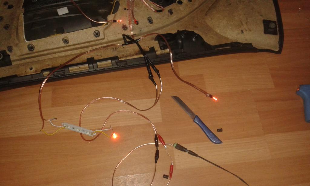

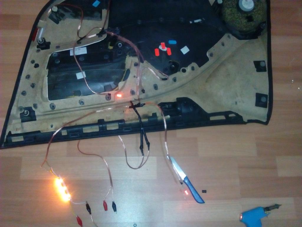

Resimde paralel 3 ayrı hat var. 2sine 5mm led takılı 1inde de smd 5050 amber modül ve 5mm led takılı durumda. Sormak istediğim soru ise şudur:
Paralel hatta 5mm ledler yanıyor da neden modül smd yanmıyor?
Ayrica , 5mm ledlerin hepsini cikartinca smd modul calismaya basliyor.
Oktay Toker
Kırmızı krokodile bagladığın direnç ne ise 3 lü serisedki ledler için gerekli voltajın altına düşürdüğü için yanmıyor.
3 lü serideki baglantıyı direnç öncesinden alman lazım.
Aydın Akın
Dedigin gibi guzel oldu ama Boyle olursa komple tesisatimi yeniden tasarlamam lazim. Tek direnc kullanacaktim 4 kapi icin ayri hesaplamam gerekrcek bu sekilde.
Oktay Toker
3 lü ledde zaten 12volt için kendi direnci mevcut.Bunun için hesaba gerek yok.Diğer tekli ledler için hesabı gözden geçirmen gerek ise yapman lazım.
Aydın Akın
Yaptim sil bastan, direncleri ayarlamam lazim. Bu duzenekte direncler mecburen kapinin icinde kalacak. Onceki aysrlamamda tek diren olacak ve o da direksiyonun altinda yerini bulacakti. Ulasmasi daha kolay olurdu. Neyse bu sekilde olacak artik.

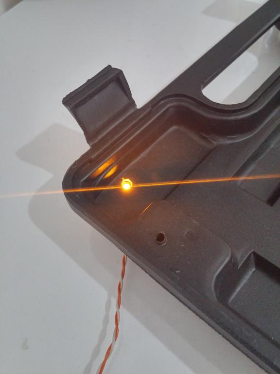

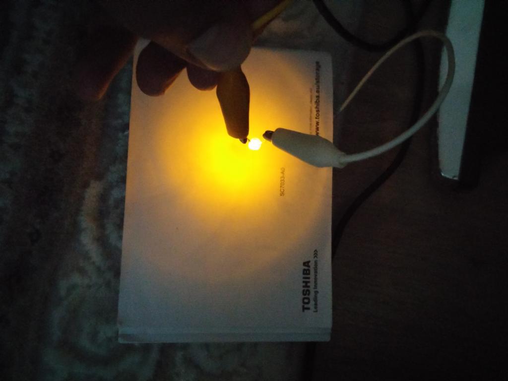

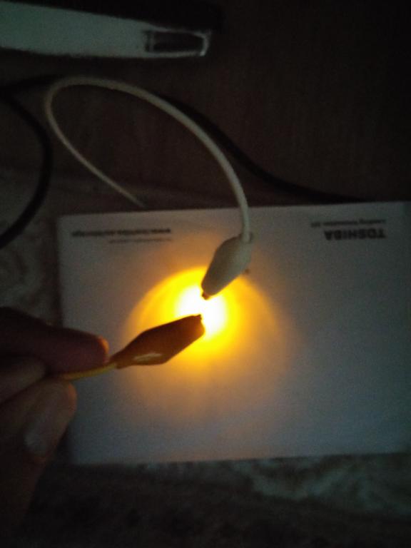

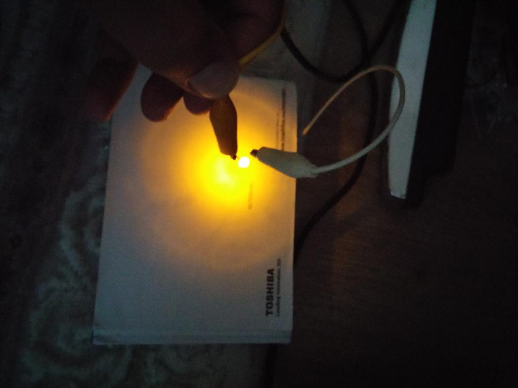

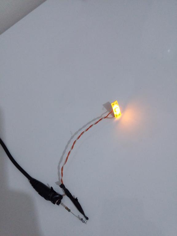

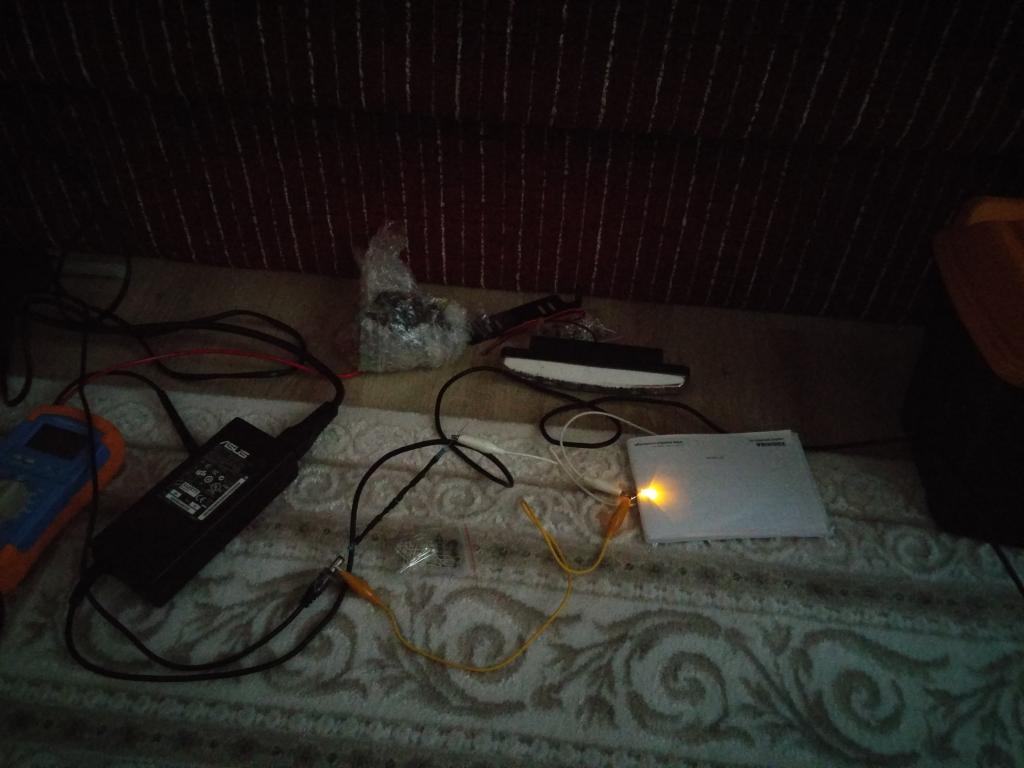

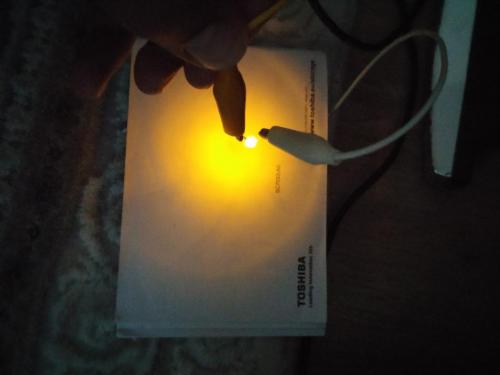

kesikbaş 150 derece ledlerim geldi. deneme yaptım gayet homojen dağılım yapıyor resimde pek belli değil. başı düz olduğu için kapı iç plastik seviyesi ile aynı olacak ele avuca değmeyecek şekilde olacak. 8k ohm ile sürdüğümde istediğim parlaklığı elde ettim. yazın sonuna doğru nasipse yapacağım.

Örneğin 30 derecelik led aldın açısı dar geldi.
zımpara ile tavsiyem 300 ve daha incesin ile başını düzleştirince canavar gibi geniş açılı ve homojen oluyor deneme yaparken farkettim. aklında bulunsun derim [emoji4]

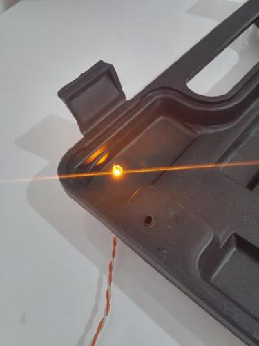

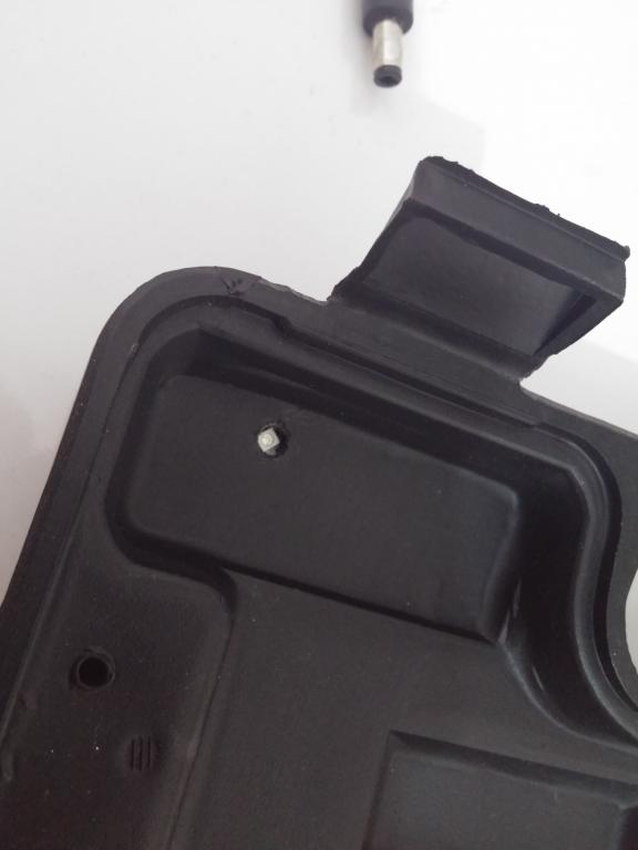

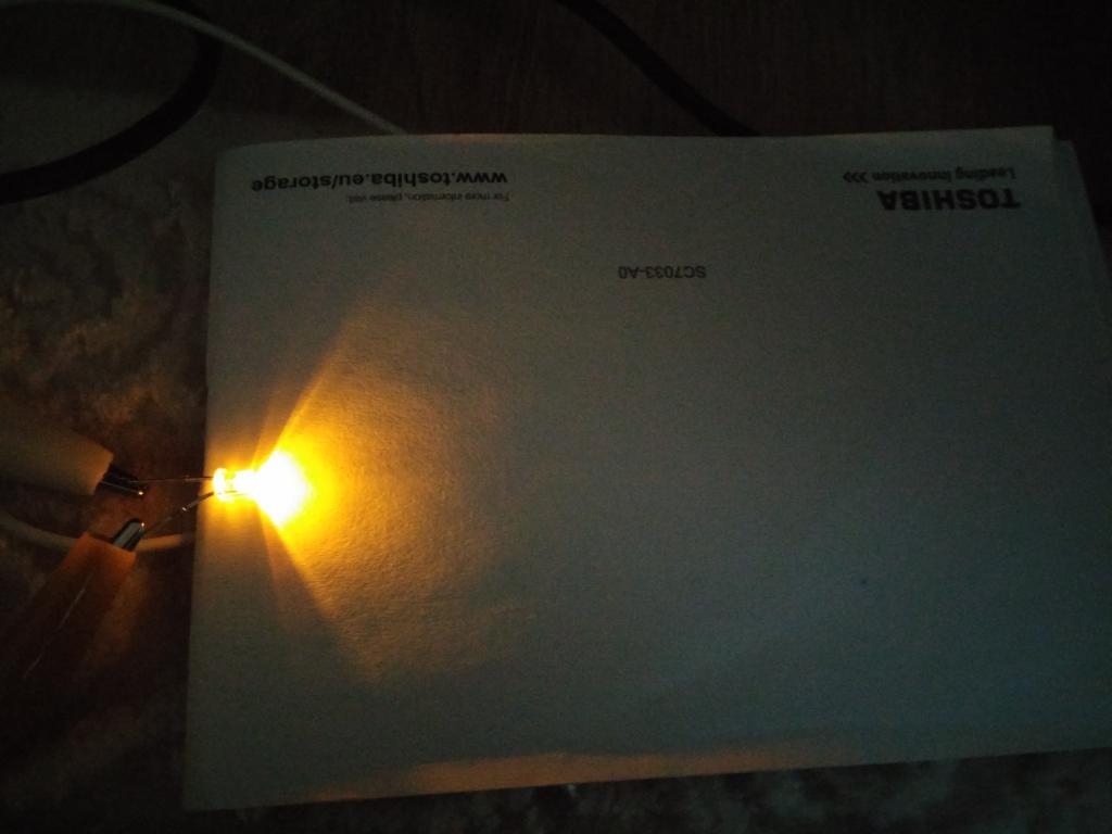

bu gün deneme yaptım 2k direnç kesikbaş sarı led ile.
Kapı tutamakları krom olduğu için içeride ışık yansıma yaptı ve çok ta homojen olmadı. üstten alttan sol içten sağ içten denedim ama hayalimdeki ışık dağılımı olmadı yine de son denemeleri yapıp karar vereceğim.
sizlerin de görüşlerini beklerim.
foto çektim ama çok belli olmuyor.
ilk resimde alt taraf krom un geti yansıması sonucu daha parlak görülüyor 69906dd4c80fbf804d689920dc3ab820.jpga9abd96a25d84e62ca6647fb2da44c16.jpg
