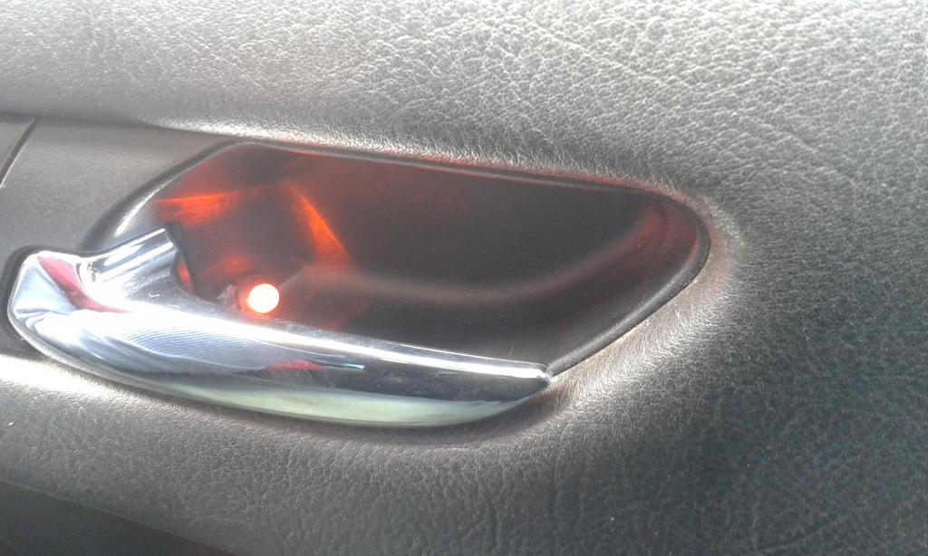

Eski bir fotoğraf buldum. Açma kolunun en başına yerleştirdim.

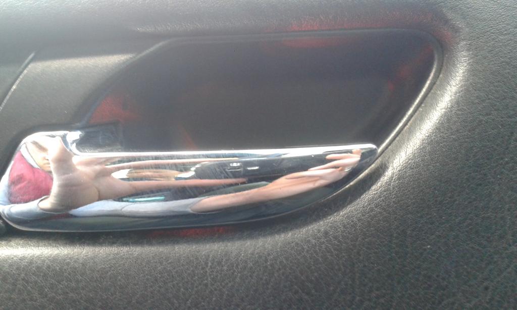

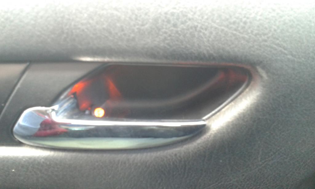

Bunları bugün çektim.  Yarin aksama detaylı şekilde konu açarım.
Krom efektten dolayı sıkıntı yaşamıyorum.
Gündüz fotoğrafları olduğu için pek net değil ama...

hmm sen alttan vermişsin ışığı ondan olmamış krom efekti..
detaylı akşam fotoları beklerim bakalım ben de alttan aydınlatma yapabilirim

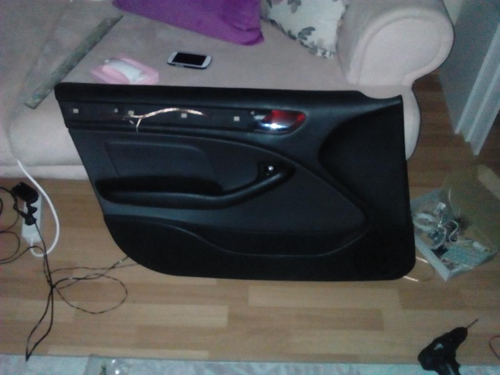

bir de o kısmı delerken nasıl yaklaşıp deldiniz çıkıyor mu o kısım?
Aydın Akın
Evet alt uçtan açmaya çalıştım delikleri çünkü açma kolunun etrafı orta merkeze doğru eğimli. Yukarıdan yapsaydim led cok görünecekti.
Malesef çıkmıyor açma kolu. Percinleri var plastik. Cok ugrastiracakti. Döşemeyi söktüm arka tarafından matkap ulaştığınca demeye çalıştım. O nedenle açıyı da pek tutturamadim galiba. Oldukça zor oldu yani.
