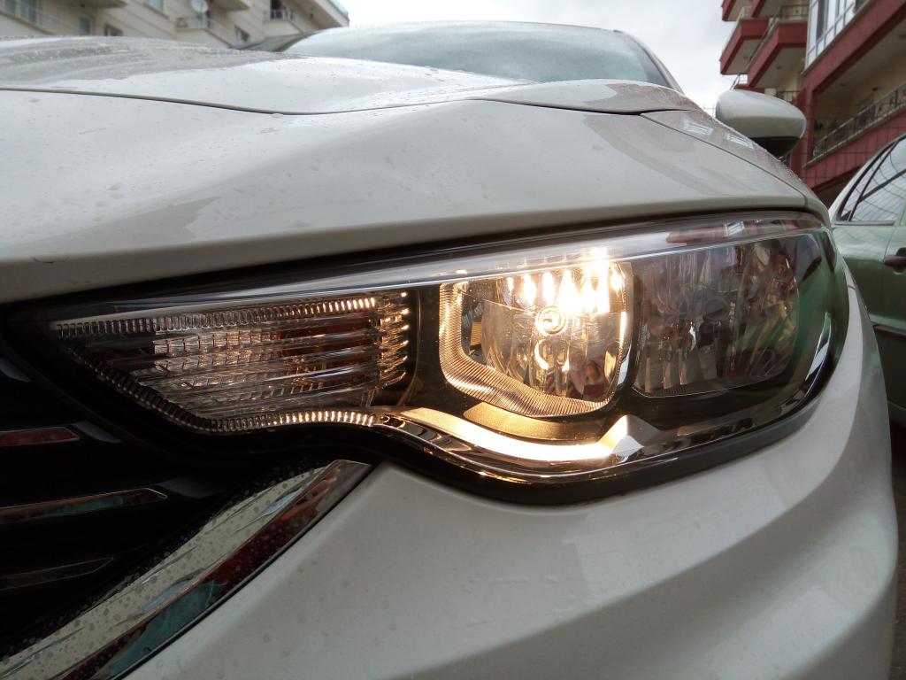

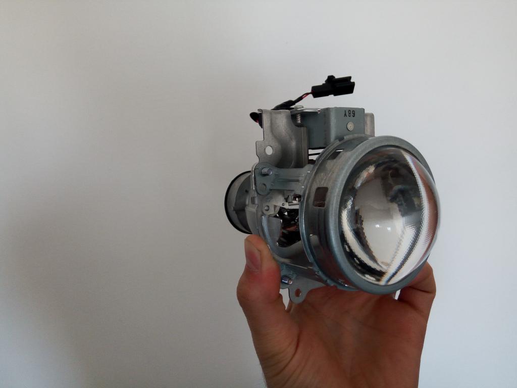

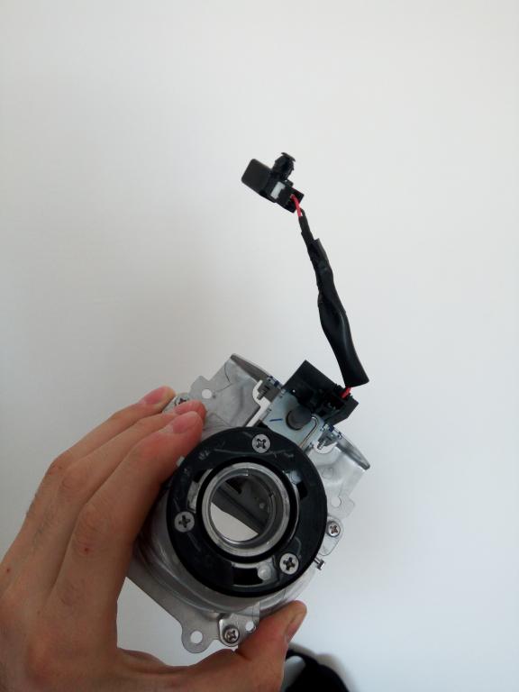

Ankara'dan bir arkadaşımızın Egea Sw aracının ledli mercekli tip halojen Bosch lakin yerli far üreticisi etiketli sanırım mako idi farların mercek değişiminde dot çizgili yeni tip Bosch bi-xenon mercek ile değişimi yapıldı.Arkadaşımız çizgide mavi tonu sevdiği için perdede çok kendi ayar vidası ve iç perde ile hafif bir oynama ile mavi çizgi alındı.Bosch gen5 balast,philips d1s xenon kit kullanıldı.Araçta kısa far arıza ışığı yok.Lakin balast ilk akımı nedeniyle voltaj korumaya geçiyor.Bunun için montaj sonrası yeniden roleli tertibat yapıldı ve takıldı ve yılın başında Rabbimin izni ile yapması kısmet oldu .

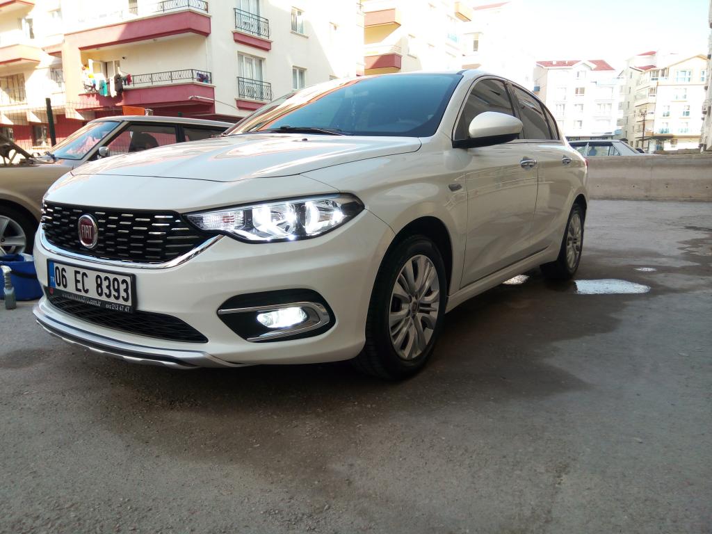

Benim aracıma uygulandı. Hala valeo da oluşan mavi mor efekt bende o kadar belirgin oluşmuyor ancak uzunlar çok çok iyi oldu. Oktay hocam iç perde ile oynama öncesi ve sonrası arasında çok fark oldumu. Çünkü öncesini bilmediğim için tam yorum yapamıyorum.

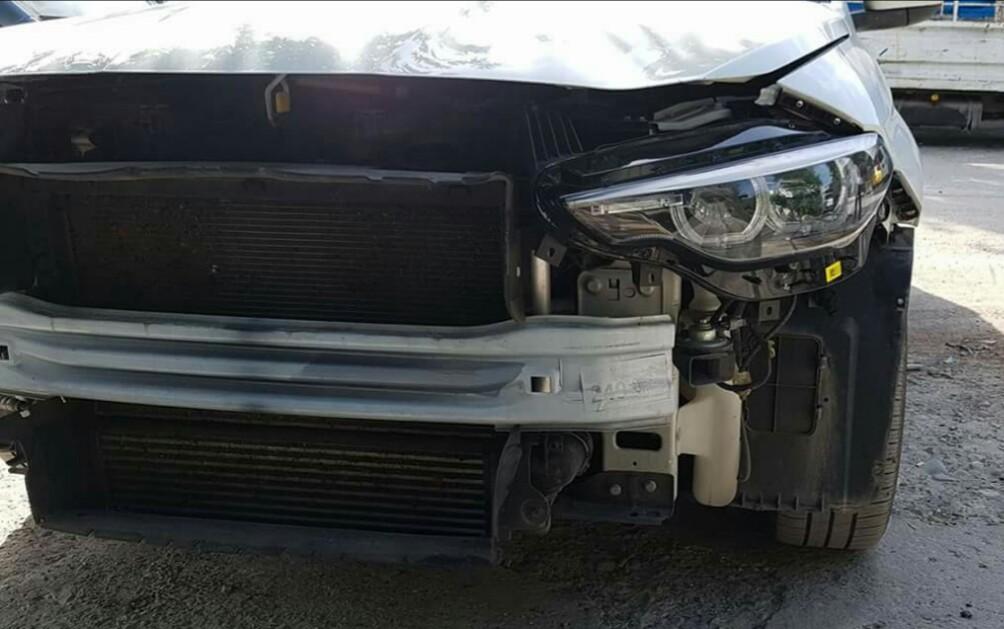

peki bi-xenon uygulaması için farlarımın burdaki gibi açılıp mercek değişimi ve tabikide yeni ampül uygulaması yapılması gerek galiba bunun tahmini maliyeti ne kadar olur tecrübeniz varsa paylaşabilirmisiniz ?

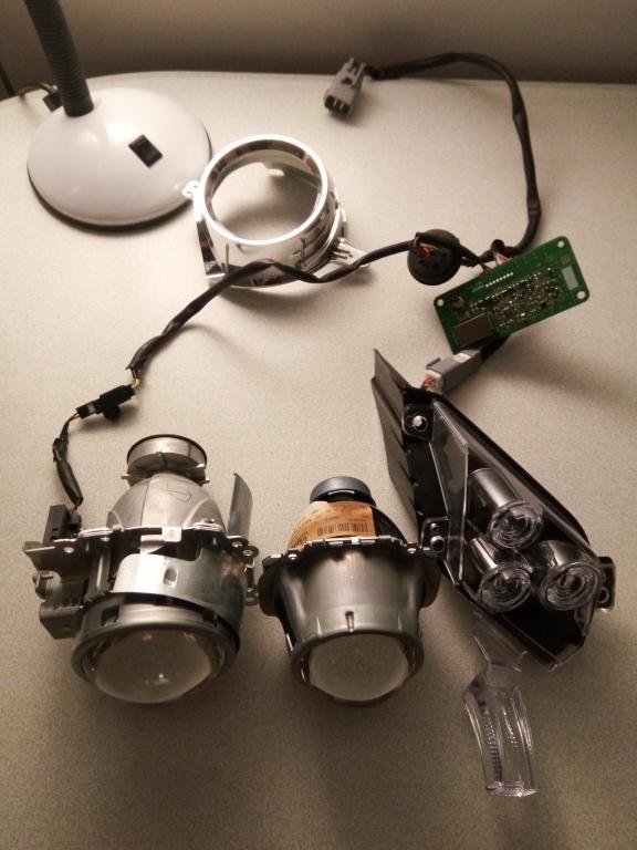

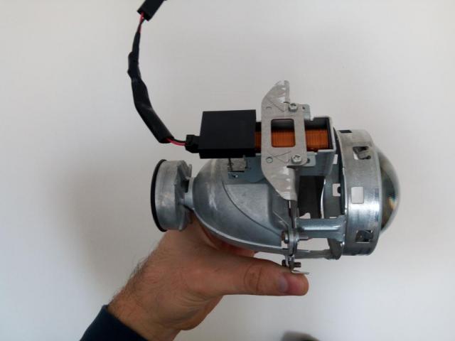

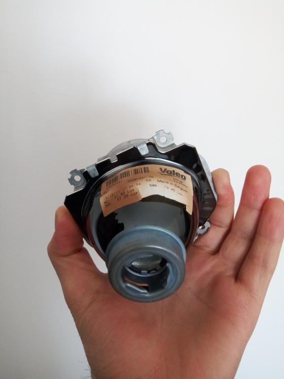

Merhaba dostlar,

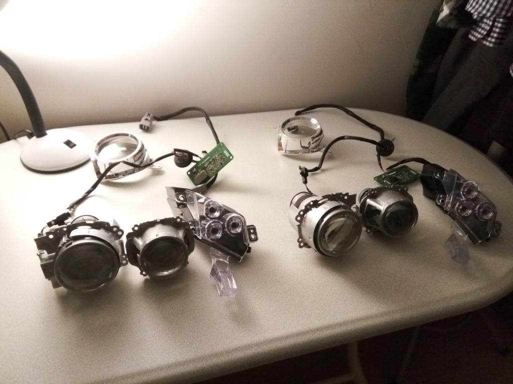

Başka bir araçtan söktügüm valeo marka kısa mercek ve markasını bulamadığım uzun mercek var elimde. aracim fiat egea sedan farların içi boş guzel dolu bir mercek far yapmak istiyorum. Bu tesisatı komple farın içine uygularsam calışır mı? benim kisalar h11 uzunlar h15 mercek soketlerine uyduramadim.Nasil bir degişiklik yapmam gerekiyor?

Bunlarla uğraşacağınıza sadece kısa tarafa bi-xenon mercek montajına yoğunlaşın, en azından farı açtığınıza değer. Zaten uzun kısmında gündüz farı da var onu iptal ederseniz ayrıca gündüz farı takmanız gerekir.
Mahmut Akbulut
Selçuk abiye katılıyorum , iki mercek hem reflektörü zayıflatacak ve gereksiz ağırlık yapacak hemde çok uğraştıracak . Bunların yerine Hella yada Bosch bi-xenon mercekle çok daha güzel sonuçlar elde edebilirsiniz. Auris DRL ledler mevcut halojen drl için uygun ölçüde , sağından solundan biraz kırparak yerine oturur ve güzel sonuç verir .
Harun Koçak1679652684
benim uzun ve gündüz farlar tek yerde görüldüğü gibi hem uzun hemde gündüzleri mercek olsun yine istiyorum kısalarıda akşam açtığım zaman oda mercekli olsun istiyorum led ampul kullandığım için şuan ışık çok fazla yayılıyor etrafa ve diğer sürücüleride rahatsız ediyor.
Bu farları yapan kişiyi ayakda alkışlamak gerek. Tahdiri şahane valla :)
