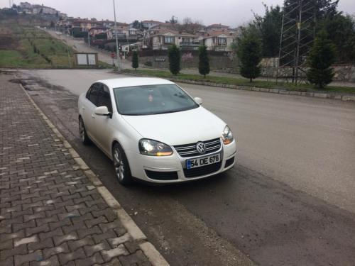

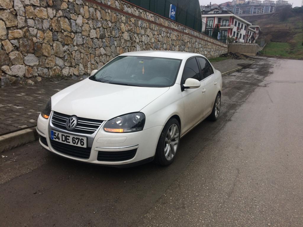

Eren Kahya 10 Nisan 2017 Paylaş 10 Nisan 2017 Arkadaşlar merhaba, Jetta mk5 bixenon el yapımı farlarım var fakat içi tamamen siyaha boyanmış olduğundan farlar kapalıyken boğuyor arabayı bir kısmını tekrar gümüş krom a boyamak istiyorum orjinale en yakın ısıya dayanıklı krom boya tavsiyeniz nedir? Yorum bağlantısı
Mahmut Akbulut 10 Nisan 2017 Paylaş 10 Nisan 2017 Sonradan yapılan sprey krom istenilen sonucu vermiyor malesef , krom gibi değilde parlak gri gibi oluyor . Sanayide krom kaplatabilirsin ama mevcut boya çok iyi temizlenmeli ... 2 Yorum bağlantısı
Oktay Toker 11 Nisan 2017 Paylaş 11 Nisan 2017 En son best marka kullanmıştım kroma en yakın hali vermişti.Lakin asla krom ton hiç bir markada yakalamayadım.Ayrıca kuruma süresi çok uzun olabiliyor. 1 Yorum bağlantısı
Fatih Özbaş1679652583 11 Nisan 2017 Paylaş 11 Nisan 2017 Mevcut farları satıp orjnalden krom far almak mantıklı değil mi? Yorum bağlantısı
