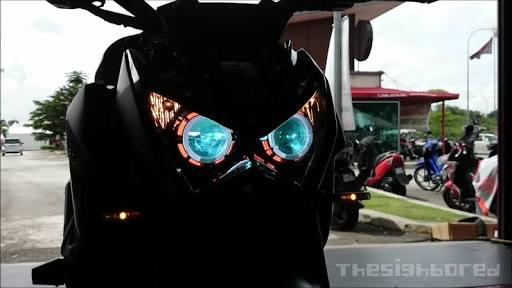

benim motorunda ampülleri h11, kısa uzun ayrı tek far olarak yanıyor, farları led yaptım mükkemel aydınlatma elde ettim. ayrıca 2 adet sis farı takınca farların çift yanmasına hiç gerek kalmadı.
Ali Saruhan
2 tane off road delici takmışsın tıra taksan yeridir. bu kadar Işık karşıdakini kör eder? amaç ne?
Lokman Ceritlioğlu
Ali Saruhan bunlar devamlı yanmıyor fotoğraf yanıltıyo biraz
Işıklar yere bakıyor ve gurup gezilerinde görünürlüğü arttırmak için yanıyor.
Bide gözü kör olan oluyo bazen iki tekeri görmezlikten gelen, onların gözünü açmak için.
