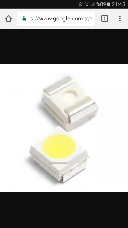

Oktay Toker 8 Mayıs 2017 Paylaş 8 Mayıs 2017 (düzenlendi) Gündüz farı olarak montaj alanı yapısı gereği göze en ideal yüksek ışıkta görünen ve sadece reflektör kalitesi ile performans sunan bir yapıda modeldir.Işık gücünü yetersiz bulmanız tabi sizin düşünceniz lakin çok seçeneginiz yok helede 3 watlık klasik ledler ile tavsiye etmem. Kullanılan ledler 3528 150ma lik her biri 50 lümen ışık gücünde olan power ledler kullanılıyor.Led sürücü bu ürünlerde biraz farklı mantıkla çalışıyor ve yerine takılacak olan ledleri sürücü akım kontrol yapısı nedeniyle kabul etmeyebiliyor yerine takılacak ledi yakmayabiliyor.Yinede bu modelde deneme yapma şansım olmadı.Kısa bir incelem yapma fırsatım oldu ve yanılmıyorsam aynı markayı ve farlarıda üreten yerli firma ülkemizde çıkarılan Toyota far ürünlerinide gündüz farlarını yapıyor ve Toyota'da aynı ledleri kullanıyorayrıca Hella,Valeo,Bosch gündüz farlarındada aynı ledler kullanılayor ve sürücü dediğim gibi 4 lü ledli gündüz farlarında ömür açısından farklı mantıkta çalışıyor bu sadece tahmin olduğu için bilği olsun istedim. Aynı ledin daha güçlüsü olarak 3528 sınıf 300ma lik olan ile deşitirilebeilir.Yurt dışından bulabilirsiniz ülkemizde bir ara getiriliyordu lakin şu an maalesef getiren yok.Yada eliniz ve bilğiniz yatkınsa 3535,3030 serisi power ledler en yakın boyutta olana ledlerdir.Lakin akım destegi ve voltaj aralaıkları farklı ledlerdir.Led sürücüde desteklerse ki akım sınırı olduğu için zor bu ışıktan daha fazla bir ışık alamnıza olanak vermeyecek bir çalışma olur.Yada yaparın derseniz 3535 için sürücü kullanabilirsiniz. 8 Mayıs 2017 tarihinde Oktay Toker tarafından düzenlendi 1 Yorum bağlantısı
Serdar Dinç 9 Mayıs 2017 Yazar Paylaş 9 Mayıs 2017 On 08.05.2017 at 06:56, Oktay Toker yazdı: Gündüz farı olarak montaj alanı yapısı gereği göze en ideal yüksek ışıkta görünen ve sadece reflektör kalitesi ile performans sunan bir yapıda modeldir.Işık gücünü yetersiz bulmanız tabi sizin düşünceniz lakin çok seçeneginiz yok helede 3 watlık klasik ledler ile tavsiye etmem. Kullanılan ledler 3528 150ma lik her biri 50 lümen ışık gücünde olan power ledler kullanılıyor.Led sürücü bu ürünlerde biraz farklı mantıkla çalışıyor ve yerine takılacak olan ledleri sürücü akım kontrol yapısı nedeniyle kabul etmeyebiliyor yerine takılacak ledi yakmayabiliyor.Yinede bu modelde deneme yapma şansım olmadı.Kısa bir incelem yapma fırsatım oldu ve yanılmıyorsam aynı markayı ve farlarıda üreten yerli firma ülkemizde çıkarılan Toyota far ürünlerinide gündüz farlarını yapıyor ve Toyota'da aynı ledleri kullanıyorayrıca Hella,Valeo,Bosch gündüz farlarındada aynı ledler kullanılayor ve sürücü dediğim gibi 4 lü ledli gündüz farlarında ömür açısından farklı mantıkta çalışıyor bu sadece tahmin olduğu için bilği olsun istedim. Aynı ledin daha güçlüsü olarak 3528 sınıf 300ma lik olan ile deşitirilebeilir.Yurt dışından bulabilirsiniz ülkemizde bir ara getiriliyordu lakin şu an maalesef getiren yok.Yada eliniz ve bilğiniz yatkınsa 3535,3030 serisi power ledler en yakın boyutta olana ledlerdir.Lakin akım destegi ve voltaj aralaıkları farklı ledlerdir.Led sürücüde desteklerse ki akım sınırı olduğu için zor bu ışıktan daha fazla bir ışık alamnıza olanak vermeyecek bir çalışma olur.Yada yaparın derseniz 3535 için sürücü kullanabilirsiniz. abi kullanilan ledler bunlarmi . bunlar degilse link veya gorsel paylasirmisin ve bunlarin yerine tavsiye ettigin ledinde linkini paylasirsan sevinirim .... On 08.05.2017 at 06:56, Oktay Toker yazdı: Gündüz farı olarak montaj alanı yapısı gereği göze en ideal yüksek ışıkta görünen ve sadece reflektör kalitesi ile performans sunan bir yapıda modeldir.Işık gücünü yetersiz bulmanız tabi sizin düşünceniz lakin çok seçeneginiz yok helede 3 watlık klasik ledler ile tavsiye etmem. Kullanılan ledler 3528 150ma lik her biri 50 lümen ışık gücünde olan power ledler kullanılıyor.Led sürücü bu ürünlerde biraz farklı mantıkla çalışıyor ve yerine takılacak olan ledleri sürücü akım kontrol yapısı nedeniyle kabul etmeyebiliyor yerine takılacak ledi yakmayabiliyor.Yinede bu modelde deneme yapma şansım olmadı.Kısa bir incelem yapma fırsatım oldu ve yanılmıyorsam aynı markayı ve farlarıda üreten yerli firma ülkemizde çıkarılan Toyota far ürünlerinide gündüz farlarını yapıyor ve Toyota'da aynı ledleri kullanıyorayrıca Hella,Valeo,Bosch gündüz farlarındada aynı ledler kullanılayor ve sürücü dediğim gibi 4 lü ledli gündüz farlarında ömür açısından farklı mantıkta çalışıyor bu sadece tahmin olduğu için bilği olsun istedim. Aynı ledin daha güçlüsü olarak 3528 sınıf 300ma lik olan ile deşitirilebeilir.Yurt dışından bulabilirsiniz ülkemizde bir ara getiriliyordu lakin şu an maalesef getiren yok.Yada eliniz ve bilğiniz yatkınsa 3535,3030 serisi power ledler en yakın boyutta olana ledlerdir.Lakin akım destegi ve voltaj aralaıkları farklı ledlerdir.Led sürücüde desteklerse ki akım sınırı olduğu için zor bu ışıktan daha fazla bir ışık alamnıza olanak vermeyecek bir çalışma olur.Yada yaparın derseniz 3535 için sürücü kullanabilirsiniz. abi kullanilan ledler bunlarmi yada bunlar degilse bi gorsel link vs paylasirmisin bunlarin yerine tavsiye ettigin ledleride paylasirsan sevinirim Yorum bağlantısı
Oktay Toker 10 Mayıs 2017 Paylaş 10 Mayıs 2017 Resimdekiler klasik 20ma cinsi. Ledlerin isimlerini yazmıştım.aynen google amca her şeyini veriyor. http://www.edison-opto.com.tw/files/doc/Edison%20Opto_PLCC%203528-C%201W%20BL%20White_Eng_V4.pdf http://www.bridgelux.com/sites/default/files/resource_media/DS51_Rev%20F%20Bridgelux%20SMD%203030%20Data%20sheet_0.pdf http://www.mouser.com/pdfdocs/PhilipsLumileds_DS202.pdf http://www.samsung.com/global/business/business-images/led/file/family/lighting/201304/LH351A_data_sheet_rev5.0-0.pdf Yorum bağlantısı
